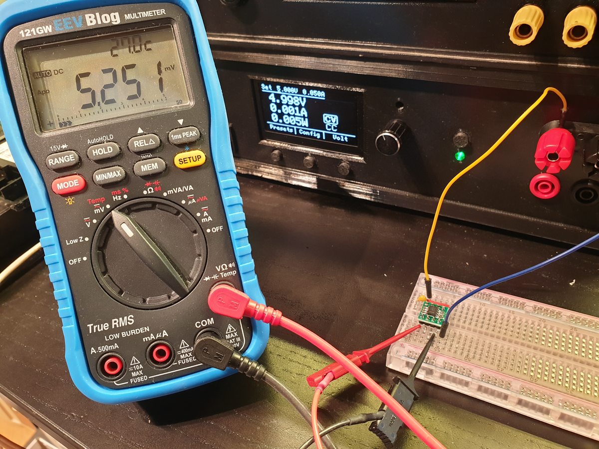

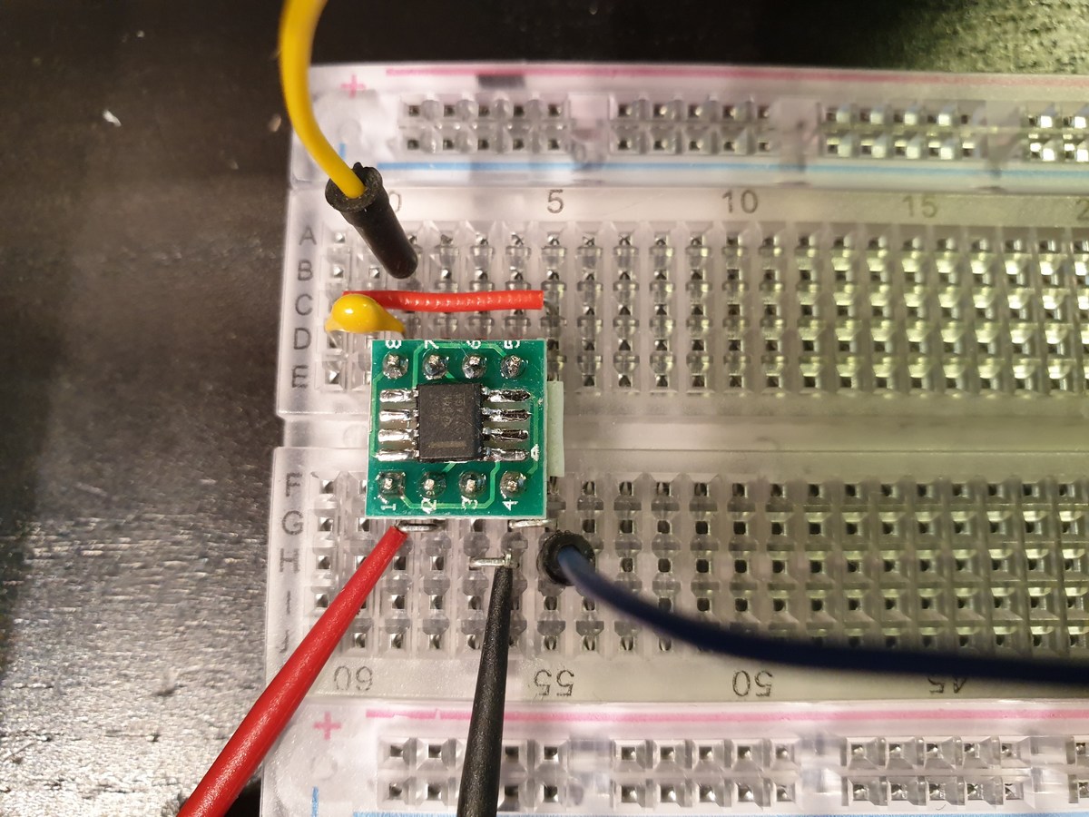

#5925473
Minus kam nicht von mir - hab recht wenig Ahnung aber in meinen
Schaltungen kam der OPA2197 immer auf so 10mV runter, ohne
Lastwiderstand. Wenn ich das Datenblatt vom OPAx197 richtig deute, dann
wird es mit Lastwiderstand sogar schlechter.
Da der aber ohnehin mindestens 4,5V haben will, kommt er für dich
vermutlich eh nicht in Frage...
Gast #5925476
L. N. schrieb:
> Wenn ich das Datenblatt vom OPAx197 richtig deute, dann wird es mit
Wenn du richtig gedacht hättest, hättest du bemerkt, dass ein
Lastwiderstand den Ausgang vom Rand wegzieht  ein pull down aber
hinzieht, also das Gegenteil bewirkt.
