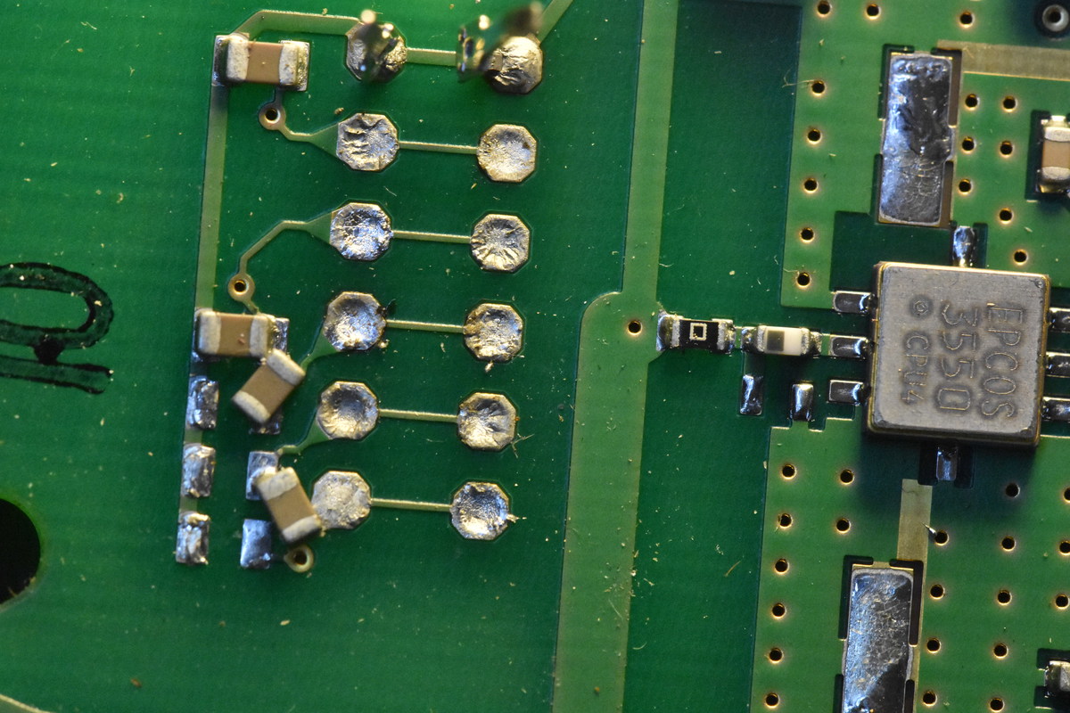

Es geht um folgendes: Ich hatte an dem Sockel eines Steckkontakts auf
der Platine des CIM-Moduls eines Opel Zafira (regelt Wegfahrsperre,
Licht, Blinker, Hupe etc.) einen Wackelkontakt. Daher wollte ich den
Sockel entlöten und anstelle des Steckkontakts Kabel einlöten. Beim
Entlöten mit der Heißluftpistole ist mir eine Panne unterlaufen: zwei
von fünf offenbar identischen weiß-grauen Bauteilen, die sich neben dem
Sockel befanden haben sich gelöst und eins ist abgeflogen (siehe Foto
DSC_1256.JPG). Ich konnte das abgeflogene Teil auch nach langer Suche
nicht wiederfinden. Leider weiß ich nicht einmal, um was für ein Bauteil
es sich handelt. Es ist nicht beschriftet.

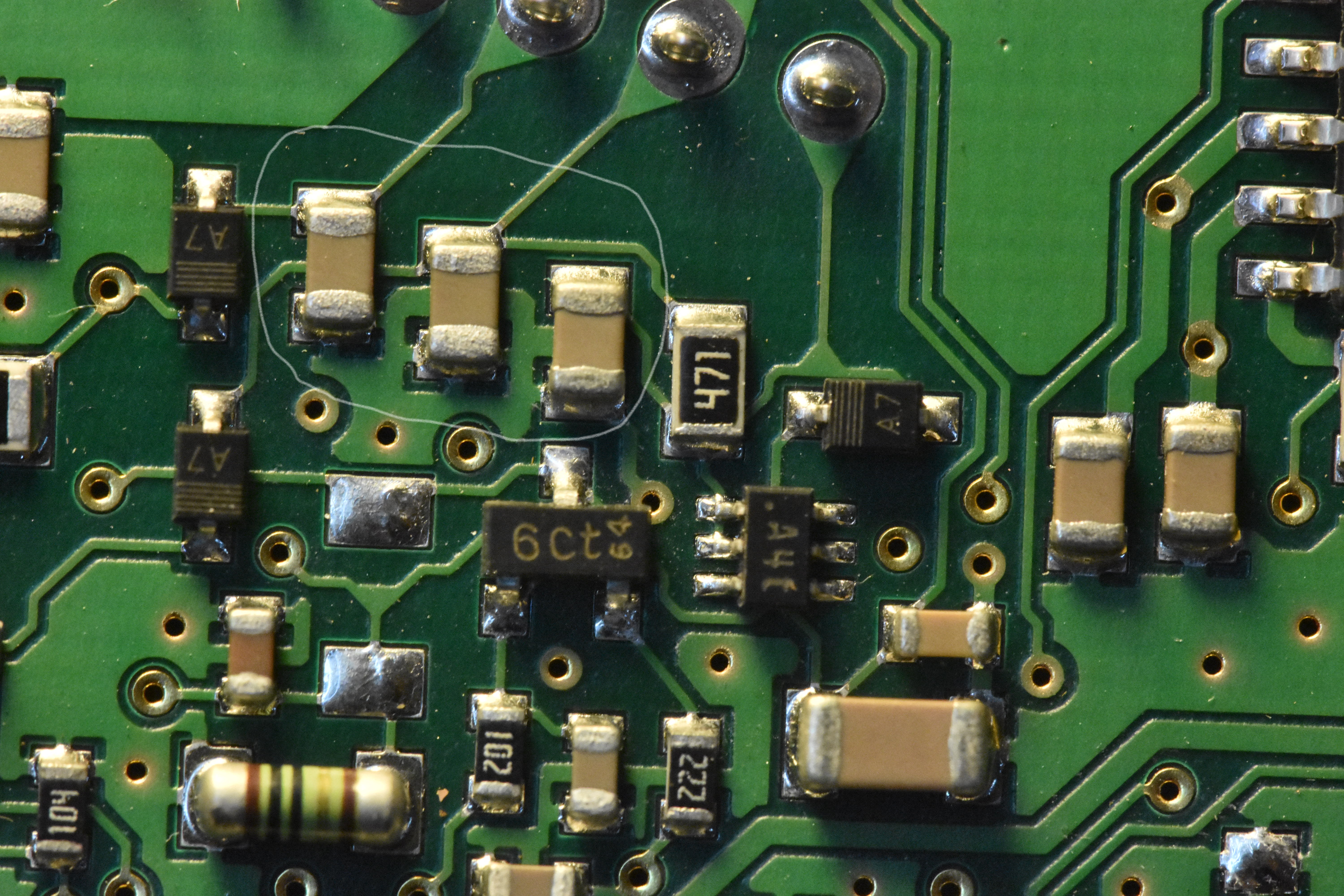

1. Kann mir jemand sagen, um was für Bauteile es sich bei den - z.T.
schiefen Bauteilen - links auf dem Bild DSC_1256.JPG handelt? Zur
hinzugefügt. Dort befinden sich in dem weißen Kreis augenscheinlich
identische Bauteile.
2. Wo könnte ich Ersatz bekommen?
3. Kommt es beim Einbau auf die Richtung an?

Falls nicht irgendwer genau dieselbe Platine hat und diese Bauteile
ausmisst kann Dir Niemand (oder höchstens ein Hellseher) sagen welchen
Wert das Teil hat.
Hier gilt nämlich: Auch was gleich aussieht, ist nicht (unbedingt)
gleich.
Wenn ich raten sollte, ist es ein Kondensator und hat (geraten) den
gleichen Wert wie sein Nachbar.
Schaut stark nach Kondensator aus. Einmal im ausgelötetetn Zustand mit
einem Kapazitätsmessgerät nachmessen.Spannungsfestigkeit ergibt sich
meist aus der Bauform, wenn die Kapazität bekannt ist. Beachte dass Du
AEC-Q100 (oder höher) Bauteile verwendest. Die sind speziell für die
Anforderungen im KFZ gemacht. Siehe Beispiel:
https://www.mouser.at/Passive-Components/Capacitors/_/N-5g7r?P=1z0yn9bZ1z0z7ymZ1z0wqusZ1yx4avv
Vielschicht-Keramikkondensatoren aus X7R Keramikmaterial.
Nein, aber auf den Wert.
Also eines der noch vorhandenen auslöten und mit einem
Kapazitätsmessgerät ausmessen, 10-100nF sind nicht unwahrscheinlich.
