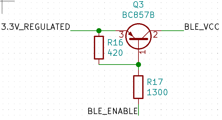

Moin moin zusammen,
ich habe eine Frage bzgl. der angehängten Schaltung:
Ich möchte gerne das Gerät, das an BLE_VCC hängt mit einem micro
(Atmega328 bei 3.3V) schalten. Wenn ich BLE_ENABLE auf HIGH lege,
schaltet der Transistor nicht durch, soweit funktioniert das alles
wunderbar. An Pin 1 liegen dann auch die 3.3V und BLE_VCC ist mit 0V
beschaltet.
Wenn ich nun aber BLE_ENABLE auf LOW lege, schaltet der Transistor
lediglich 1.8V auf BLE_VCC. an 1 liegen dann 2.8V.
Sind R16 / R17 falsch gewählt?
Würde mich freuen, wenn ihr mir helfen könntet :).
Lieben Gruß,
Jerome.
von Andrew T. (marsufant)
Wenn "das Gerät" weniger als 40 Ohm hat, wird es nach:
https://assets.nexperia.com/documents/data-sheet/BC856_BC857_BC858.pdf
genau zu dem beobachteten Ergebnis kommen.
Du hast bisher keine Angaben über die zu schaltende Last (==
Stromverbrauch) gemacht.

Jerome M. schrieb:
> Wie kann ich das messen?
Du misst am besten die Stromaufnahme. Speise dein BLE Modul mit 3,3V
direkt und lege dabei in den Stromkreis ein Amperemeter. Man muss damit
rechnen, das das Modul im Betrieb deutlich mehr verbraucht als im
Ruhemodus, also am besten mal aktivieren und dabei messen.
Generell solltest du den Transistor im Schalterbetrieb in die Sättigung
bringen, also an der Basis mehr Strom ziehen (ist ja ein PNP). Das
kannst du erreichen durch verkleinern des 1,3k Widerstandes.
von Klaus R. (klara)
Woher hast Du denn die Werte für R16 und R17?
Im einfachsten Fall nimmt man LTspice und testet mal. Aber man kann auch
rechnen. Du hast ja Meßwerte.
Im durchgeschalteten Fall liegen an R16 3,3 V - 2,8 V = 0,5 V. Dies ist
etwas  wenig. Durch R16 fließt 0,5 V/420 Ohm = 1,19 mA.
Durch R17 fließen 2,8 V / 1300 Ohm = 2,15 mA. Bleibt für den Basisstrom
2,15 mA - 1,19 mA = 0,96 mA.
Leider gibt das Datenblatt nur Stromverstärkungen für Uce = 5 V an. Aber
ich tippe, Du solltest den Basisstrom erhöhen. Frag doch mal LTspice.
Wie kommt man eigentlich auf 1300 Ohm?
mfg Klaus

von Axel S. (a-za-z0-9)
Ziemlich sicher. Hängt von der zu schaltenden Last ab. Ein BC857, gar
noch Stromverstärkungsgruppe B, braucht mächtig Basisstrom. Die
Nennwerte aus dem Datenblatt gelten für I_b = I_c/20. Wenn du also 100mA
schalten willst (mehr kann der Transistor sowieso nicht). Dann braucht
er 5mA Basisstrom. Dafür dürfte R17 maximal 520Ω haben. R16 kannst du
ganz weglassen.
Ach ja: R16 ist es, der dir alles versaut. Von den 2mA, die durch R17
fließen können, leitet R16 schon 1.66mA an der Basis des Transistors
vorbei.

von Marek N. (Gast)
R16 ist überflüssig.
R17 auf 470 Ohm verringern, damit der Transistor sättigt.
von Udo S. (urschmitt)
> vorbei.
So ist es. R16 ist unnötig niederohmig. 10-22K reichen völlig um den
Transistor bei offenem BLE_Enable sicher zu sperren. Für den
Sicherheitsfanatiker tun es dann wenigstens 1-2,2k
Dafür wie schon angemerkt R17 niedriger.
