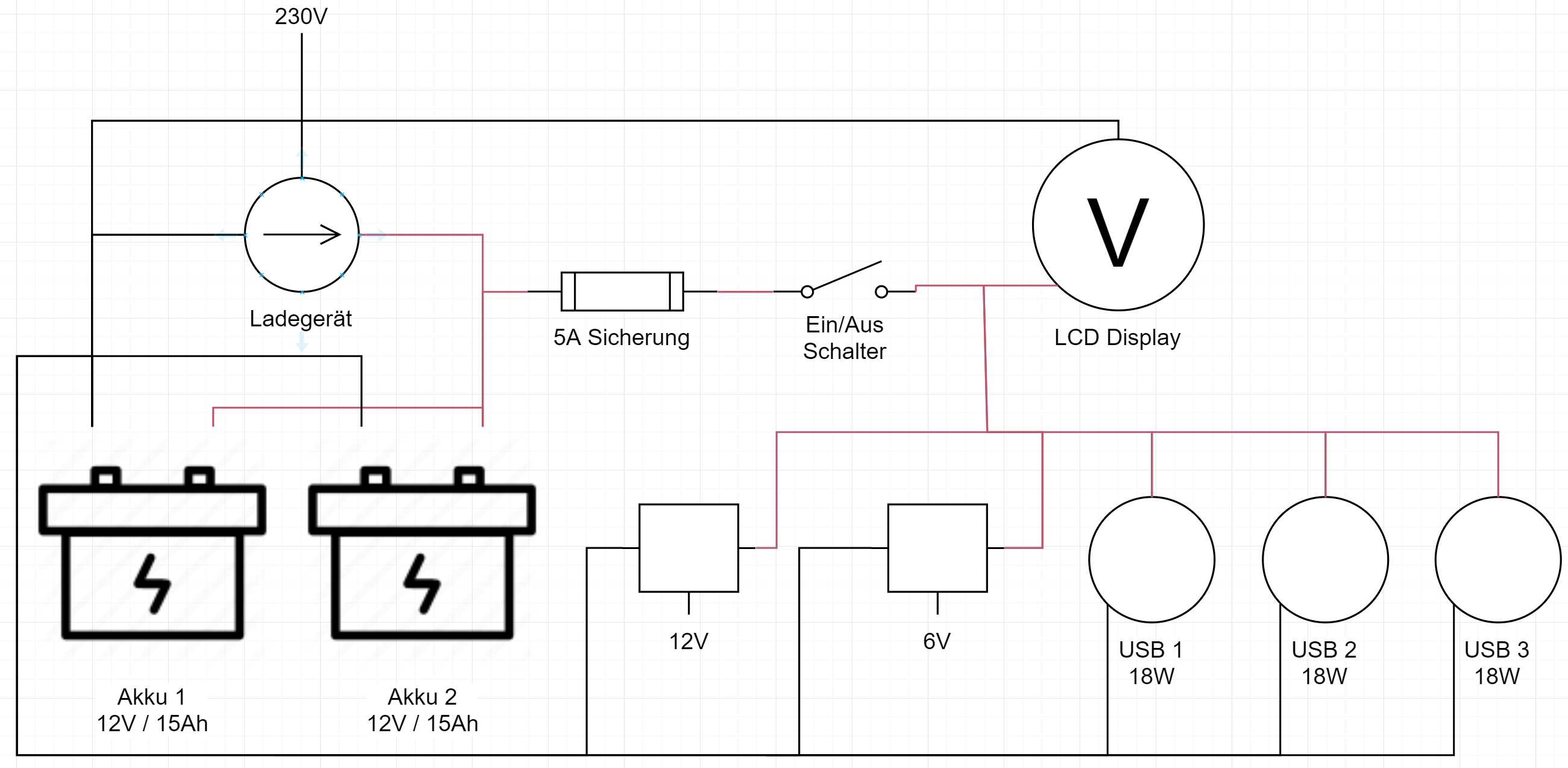

ich baue mir einen Akkukoffer mir 3x USB, 1x 6V und Display für
Spannung.
Es werden 1 oder 2 Bleigel 12V Akkus mit je 15Ah werden.
Nun meine Frage:
Verkabelt wird:
Akku + => Sicherung 5A => ein/aus Schalter => alle Verbraucher
Akku - => Alle Verbraucher
Wenn ich nun die Akkus laden möchte, reicht es wenn ich nur den Schalter
aus stelle?
Oder muss ich den Minus aller Verbraucher auch abschließen? Das würde
ich nämlich gerne vermeiden.
Und kann ich 2 Akkus parralel betrieben sowie beide auf einmal laden?
Vielen dank!
> aus stelle?
Du kannst ihn sogar an lassen, die Spannung steigt (bei angemessenem
Ladegerät) nicht über die Maximalspannung die auf dem Akku aufgedruckt
ist, 13.8V bei Blei-Antimon oder 15V bei Calcium.

Parallele Alkzs ? Warum nicht 1 mit der doppelten Kapazität ?
Lass die Akkus drin und bau das Ladegerät ein.
Vorteil: du brauchsg kein Netzteil für Spigzenbelastung (z.B. 5A),
sondern bloss ein Ladegerät für den mittleren Verbrauch (z.B. 1A), der
Akku liefert die Spitzen.

hab ein grobes Schema gezeichnet.
Der Minus ist immer und überall miteinader verbunden.
Rest passt?
Hoffe nun das die 5A nicht zu klein sind? Wenn es die dauernd
durchbrennt würde ich eine 10A nehmen?

Manche Ladegeräte haben die unangenehme Eigenschaft, den Akku leer zu
sauen, wenn sie vom 230V Netz getrennt sind. Das solltest du vorher
klären.

Du kannst ja erstmal schauen, wie sich dein Ladegerät verhält. Und wenn
es doof ist, baust du noch ein zusätzliches (230V) Relais ein, das
automatisch umschaltet.
> Den Minus kann ich überall zusammenschließen?
Immer noch: ja
Nein, ein 230V Relais!
Das 12V Relais würde erst abschalten, wenn der Akku leer ist. Du sollst
das Ladegerät aber trennen, wen die Netzspannung weg ist.

Du sollst das Ladegerät von der Batterie trennen, wenn es keine
Netzspannung hat und die blöde EIgenschaft hat, dann den Akku leer zu
saugen.
> Dann wäre ja das Relais überflüssig, oder missverstehe ich dich?
Das Relais trennt das Ladegerät vom Akku. Hat den Vorteil, dass du nicht
manuell umschalten musst. Ich würde den Schalter ständig vergessen.

noch eine Frage:
Soll ich auf der Ladegeräte Seite den Plus als auch den Minus mit einem
Relais wegschabten, wenn die 230V nicht anliegen?
Oder meint ihr, es reicht nur den 12V?
Könnt das Ladegerät im Stromlosen Zustand über den Minus mir die Akkus
leer saugen?
Danke
Georg
> Relais wegschabten,
Ich glaube wir haben Dir nun schon oft genug geschrieben, dass es nicht
nötig ist, den Minus-Pol zu unterbrechen.
