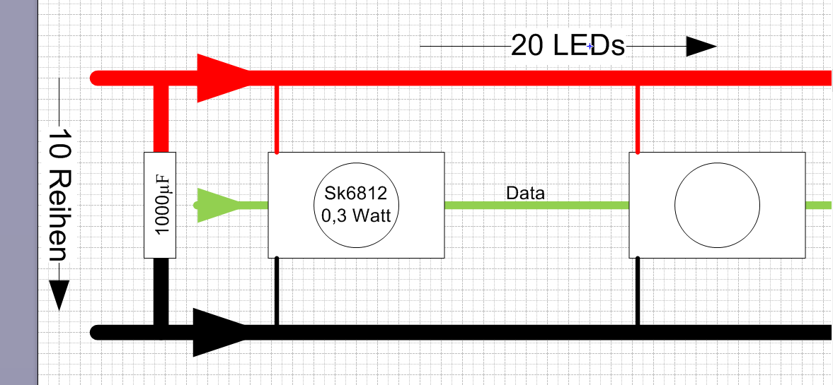

ich möchte mir eine LED Lampe mit 10x20 LEDs vom Typ SK6812 RGBW bauen
und diese später mit einem ESP8266 ansteuern. Da ich eher aus der
Programmierecke komme, brauche ich auf den anderen Gebieten leider noch
extrem viel Hilfe würde ich mal sagen ;-)
Da bei dieser Menge (10x20) ja doch einige Ampere anfallen, würde ich
gerne die Versorgung möglichst optimal auslegen.
Die LEDs verteilen sich auf einer HDF Platte der Größe 680x420mm (20
LEDs in der Länge und davon dann 10 Reihen).
Ich hatte mir das so vorgestellt, dass ich Versorgungsleitungen mit
einem etwas größeren Querschnitt pro Reihe lege und dann von der
Versorgungsleitung die LEDs einzeln versorge  damit nicht die gesamten
Ampere an den dünnen Kabeln (dann mit 0,14mm2) anliegen. Durch die
Einzelversorgung sollte auch die Helligkeit der LEDs gleich sein und
nicht wie bei einem längeren Strang dunkler werden.
Jede Reihe (a 20 LEDs) würde ich dann gerne noch absichern über
Feinsicherungen also 20x0,3Watt => 6W mit 5V also 1,2A
Würde da dann eine Feinsicherung mit 1,25A F oder FF die richtige sein?
Ich habe auch gelesen, dass man noch einen Kondensator mit 1000 µF
zwischen Netzteil und den LED Streifen setzt zum glätten.
Netzteile sollen wahrscheinlich von Meanwell sein. Hier überlege ich
noch, ob ich das mit einem großen oder mehreren kleinen realisieren
sollte. Die Abmessungen müssen halt klein sein.
Sind diese Ideen so richtig bzw. gut genug, um meine LED Lampe gut zu
schützen?
Vielen Dank für Euer Feedback,
Richard

OP #5925845
Hi Gerald,
vielen Dank für die schnelle Antwort. Also Du würdest die
Feinsicherungen dann lieber weglassen, oder würde das durch den 330 Ohm
Widerstand dann funktionieren? Weiter unten hast Du noch einmal
geschrieben die 330 Ohm sollten die Segmente verbinden? Das habe ich
wohl nicht verstanden. Ich wollte jede Reihe separat absichern, falls
mit dem/den Netzteil/en mal was nicht stimmt. LEDs wollte ich möglichst
selten wegen Defekten austauschen müssen :-)
Der LED Typ ist mit 0,3 Watt angegeben und bei 200 würde ich dann auf
ein Maximum von 12A kommen, oder geht man lieber pro LED (RGBW) von 20mA
aus also 4x20=80mA wie in Deiner Rechnung? Als Netzteil könnte ich mir
das "Mean Well LPV-100-5" mit 60W 12A 5V vorstellen. Das würde ja dann
eventuell gut für die 200 LEDs passen. Alternativ ein paar "Mean Well
IRM-15-5" Netzteile mit 15W 3A 5V.
Diesen 100nF Keramikkondensator für jede LED wird dann in Reihe gelötet?
Welche Vorteile bringt diese Lösung? Gibt es da eine Empfehlung?
Den 1000µF PufferElko würde ich in jeder Reihe direkt vor der ersten LED
einsetzen oder ist das zuviel des Guten und welcher wäre hier gut? :-)
Ich habe auch mal ein kleines Bildchen hinzugefügt...
Beim Code bin ich auch noch nicht gestartet... ich versuche zuerst die
ganzen Infos zusammen zu bekommen, damit ich dann möglichst gut und mit
wenigen Fehlversuchen starten kann. Ich habe auch schon etwas
recherchiert für diesen LED Typ und die Bibliotheken scheinen wirklich
noch nicht RGBW zu unterstützen. Einige haben aber wohl bibliotheken
modifiziert und senden dann 8Bit mehr wegen der weißen LED. Aber wenn
ich da Erfolg habe informiere ich Dich gerne.
Sobald dieses Projekt Formen angenommen hat, werde ich es hier gerne
vorstellen. Es soll eine Deckenlampe werden die mit Perlin-Noise einen
Himmel simuliert aber auch ganz normal als Wohnzimmerlampe taugt. Aber
ich gehe davon aus, dass ich hier noch recht lange basteln muss ;-)
Vielen Dank auf jeden Fall für die ganzen Infos.
#5925955
Kann man machen, muss man nicht.
Man müßte schon mal versuchen, sich klar auszudrücken. Gerald meint wohl
einen 330 Ohm Schutzwiderstand vor dem DATENeingang der einzelnen
LED-Ketten, damit im Falle eines Ausfalls und Auslösen der Sicherung der
LED-Treiber nicht über den Eingang und die Schutzdioden mit Strom
versorgt wird.
Ist das nicht das Gleiche? 80mA x 200 = 16A.
Fast, da hat jemand irgendwo gerundet. Bzw. es sind eher
4x18mAx200~14,4A
Eins reicht, du baust kein Space Shuttle, das Redundanz braucht.
AUA! NEIN!
https://www.mikrocontroller.net/articles/Kondensator#Entkoppelkondensator
Tu dir einen Gefallen und kauf die LEDs auf einem Streifen, da ist
erstens der Kondensator schon mit drauf und 2. kannst du die leicht
aufkleben.
Kann man machen. Ob der WIRKLICH nötig ist muss man im Zweifelsfall
probieren oder messen. Aber 1000uF mit 10V Nennspannung sind klein und
billig. Man muss nur aufpassen, die meisten Schaltnetzteile verkraften
nur eine bestimmte Menge an kapazitiver Last am Ausgang. Das steht im
Idealfall im Datenblatt.
Das paßt.
Glaub ich nicht. Die Libs sind eher einfach, man muss denen halt nur
sagen, wieviele Bytes man ausgeben will. Bei RGB sind es 3/LED, bei RGBW
hat 4. So what!
Auf diese Erkenntnis hat die Welt gewartet . . . ;-)
#5925967
Die 100n KerKos unmittelbar an jeder LED parallel. Die sieht man auch
auf den Stripe-Platinen.
Mit den Elkos sind 1000µ für 10 oder 20 LEDs doch etwas übertrieben. Für
50-100 langt ein 1000µ Elko.
Wichtig ist eher einer direkt an den Zuleitungen, wenn diese vom
Netzteil länger als 30 cm sind.
Mit den Widerständen zwischen den Segmenten und zwischen der 1. LED zum
µC, das hat sich bei den WS2812 bewährt und auch bei anderen modular
aufgebauten Schaltungen, wo unterschiedliche Versorgungsspannungen
verwendet werden und eine davon ausfallen kann, tut man gut daran,
Widerstände einzuschleifen.
Ich habe mir z.B. die Treibertransistoren hinter einem µC (5V Logikteil)
und die getakteten Konstantstromquellen für Leistungs-LEDs (24V
versorgt) zersägt, weil im 24V Teil Masse oder +24V im Versuchsaufbau
abgefallen sind und so der Dim Eingang der KSQ niederohmig wurde. Ich
konnte 4 Transistoren und 4 der KSQ-ICs wechseln.
Darum teste diesen WorstCase im Versuchsaufbau 1x um zu überprüfen, ob
die 1 und die letzte LED an der Grenze eines Segmentes das überlebt,
wenn man die Sicherung zieht. Besser 1x im Versuch 1 oder 2 LEDs opfern,
als wenn das in einer fertigen Lampe irgendwann passiert und man dann
die Schaltung schlecht bis garnicht mehr ändern kann.
Das Netzteil passt schon so.

OP #5926524
vielen Dank für die weiteren Erklärungen. :-)
Bin echt froh so viel Unterstützung von Euch zu bekommen.
Mal sehen ob ich es bis hierhin mal zusammenfassen kann.
1. Ich werde dann die Feinsicherungen wohl eher weglassen.
2. Es sind LED Stripes von BFT-Lighting und die 100nf sind dann wohl als
SMD bei jeder LED dabei und ich muss nicht noch was dazulöten. Schneiden
muss ich allerdings bei jeder LED, damit ich die Fläche von 680x420mm
gleichmäßig bekleben kann.
3. Die 330 Ohm sind für die Datenleitung vom ESP8266 zum LED Streifen
und nicht bei den 5V und GND Leitungen. Da der µC mit 3.3V für die Daten
läuft habe ich recherchiert, dass hier oft ein SN74AHCT125 verwendet
wird, um die Datenleitung der LEDs dann mit 5V zu versorgen.
4. Ein Netzteil reicht aus und sollte für 16A dimensioniert sein.
5. Ein 1000µF PufferElko reicht also eventuell sogar für alle 200 LEDs?
Oder sollte der dann besser 2000µF haben, wenn ich nur einen einsetzen
würde für 200 LEDs?
6. Dickere Versorgungsleitungen wie in meinem Bild sind die richtige
Wahl, da niederohmig. Welchen Querschnitt würdet ihr da empfehlen? Die
Stichleitungen (sehr kurz) zu den einzelnen LEDs würden 0,14mm2 haben.
7. Der µC ist nicht zwingend in diesem Netzteil, da die Lampe noch 2
andere Segmente haben wird (indirekte Beleuchtung). Jedes Segment der
Lampe wollte ich dann mit einem separaten Netzteil versorgen und über
den µC dann die LED-Segmente steuern.
#5926642
Ja, nennt sich Pegelwandler.
> würde für 200 LEDs?
Kann man schwer abschätzen, muss man messen.
Vom Netzteil zu deinen 10 LED-Streifen sollten 1mm^2 reichen. In der
Kette der LEDs sollten die 0,14-0,34mm^2 reichen. Aber willst du dir
diesen Verdrahtswahn WIRKLICH antun? Kauf dir lieber Streifen mit
größerem LED-Abstand und kleb die direkt auf.
420mm / 20LEDs = 21mm/LED
Es gibt welche mit 30 LEDs/m, macht ~ 33mm Abstand
Es gibt auch 60 LEDs/m, macht ~17mm Pitch. Nimm die und pack ein paar
mehr drauf. Fertig. Oder ändere deine Außenmaße.
Verbinde die Massen alle Schaltungsteile, das wird gern vergessen 8-0
