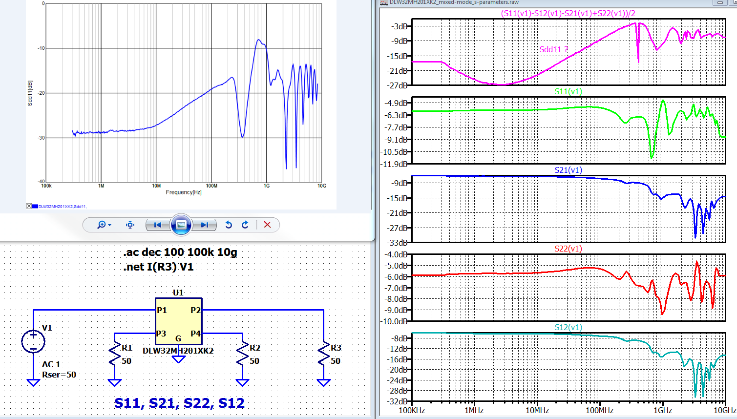

ich möchte die Mixed-Mode S-Parameter einer CMC in LTspice darstellen.
Von Murata habe ich mir hierzu die .s4p Datei heruntergeladen und in
eine .lib umgewandelt. Danach habe ich als Test mal nur einen Teil (S11,
S12, S21 und S22) der 4-Port Single-Ended S-Parameter geplottet. Die
Kurvenverläufe stimmen mit den Referenz-Kurvenverläufen von Murata quasi
exakt überein. Passt also.
Nun wollte ich daraus aber die Mixed-Mode S-Parameter
berechnen/darstellen und ebenfalls mit der Referenz von Murata
vergleichen. Im angehängten Beispiel wollte ich einfach mal nur Sdd11
plotten. Das Ergebnis stimmt jedoch nicht mit der Murata-Referenz
überein. Zur Umrechnung von single-ended zu mixed-mode habe ich die in
der Fachliteratur bekannten Formeln verwendet.
Z. B. wie hier beschrieben:
https://www.rohde-schwarz.com/de/faq/berechnen-der-mixed-mode-s-parameter-aus-einer-s4p-datei-faq_78704-30300.html
Was muss ich ändern, damit das richtige Ergebnis rauskommt?
Danke im Voraus!
Grüße
Simon

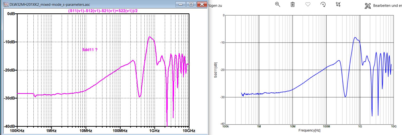

#5925867
Ich habe mich jetzt mal im Internet schlau gemacht.
https://www.aesa-cortaillod.com/fileadmin/documents/knowledge/AN_150421_E_Single_ended_S_Parameters.pdf
Dabei ist mir aufgefallen, dass für Sdd11 die S-Parameter für die beiden
Ports lauf der linken Seite benötigt werden.
Sdd11 = (S11 -S12 -S21 +S22))/2
LTspice
* Sdd11
.net I(R1) V1
Plot:
(S11(v1)-S12(v1)-S21(v1)+S22(v1))/2
Jetzt stimmt Sdd11 mit dem Plot von Murata überein.

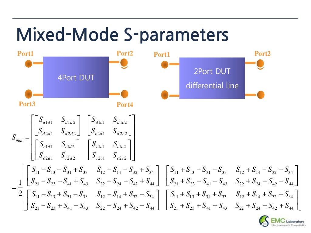

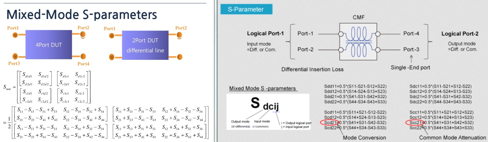

OP #5925940
Vielen Dank für die schnelle kompetente Hilfe, Helmut!
Der verlinkte Artikel von dir hat mir den Fehler verdeutlicht. Es kommt
also natürlich darauf an, wie die 4-Port-Nummerierung festgelegt wird.
Beim Artikel von Rhode und Schwarz bezieht man sich dann wohl auf ein
DUT mit Port 1 und 2 links sowie Port 3 und 4 rechts. (Bild rechts)
Im Artikel von dir bezieht man sich dagegen auf ein DUT mit Port 1 und 3
links sowie Port 2 und 4 rechts (Nummerierung wie in der Simulation).
(Bild links)
Danke, das ist mir die ganze Zeit nicht aufgefallen!
