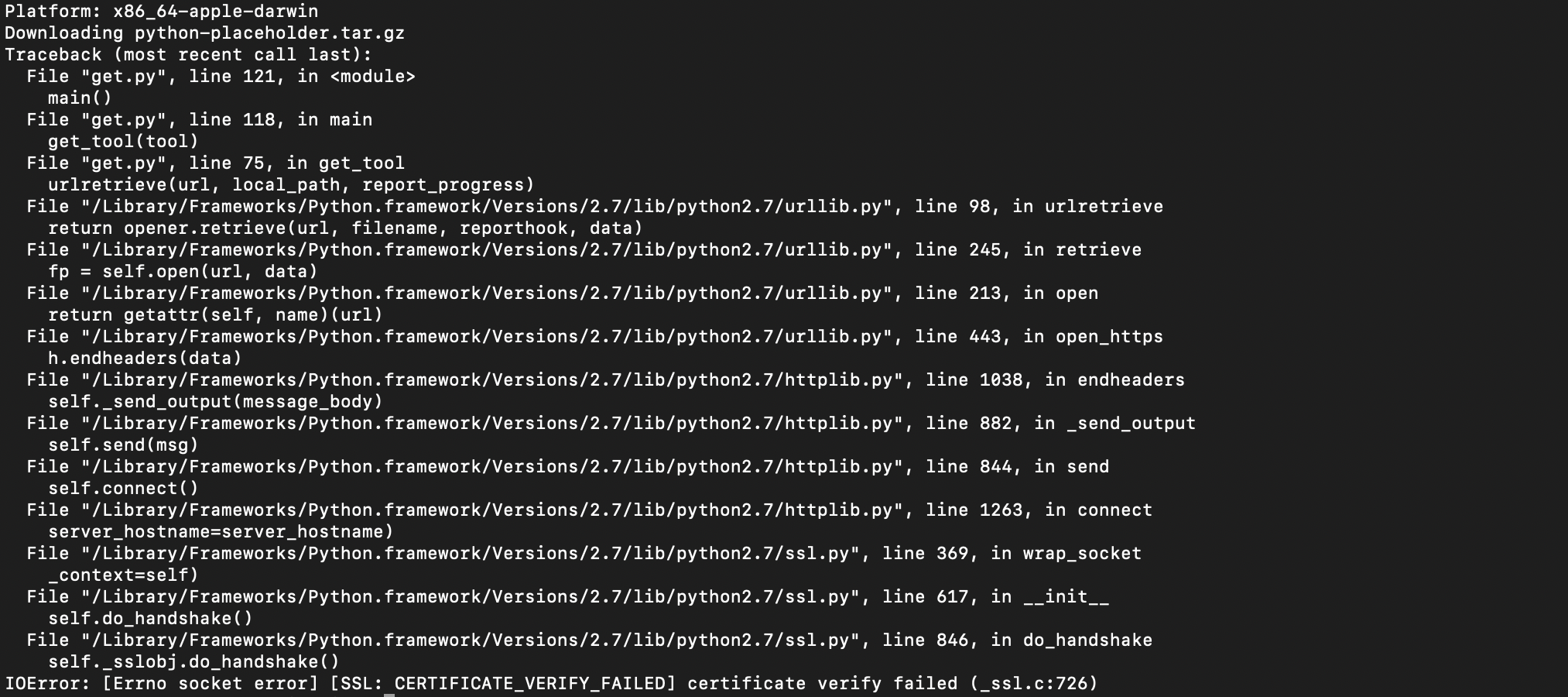

weiss jemand, warum man auf dem Mac in Eclipse nicht mehr den ESP8266
Core installieren kann ? Habe das versucht, indem ich die ESP8266 Board
Core von Git über das Terminal gezogen habe. Spätestens bei "python
get.py" bekomme ich mehere Fehler ausgespuckt, obwohl ich Pyhton 7.2.xx
installiert habe.
Habe dann versucht, das Package direkt vom Git herunterzuladen und dann
in das Eclipse Verzeichnis "eclipse⁩ ▸ ⁨cpp-2018-09⁩ ▸ ⁨Eclipse⁩ ▸
⁨Contents⁩ ▸ ⁨Eclipse⁩ ▸ ⁨arduinoPlugin⁩" zu legen und zu starten. hat
soweit alles funktioniert... doch nach dem ich ein ESP8266 Generic
anlegen wollte und das Arduino Sketch erstellen wollte, hängt sich
eclipse bei mir auf... Ich weiss nicht was das auf einmal ist. Hab schon
alles probiert. Ein Arduino Sketch funktioniert komischer weisse noch.
Fakt ist, dass ich das Package wegen dem Phyton Fehler nicht richtig
installieren kann.
Hat jemand eine Idee an was das liegen könnte?

> oder deinem Mac fehlen irgendwelche
> Stamm-Zertifikate...
Das kann eigentlich nicht sein oder? Weil das hat schonmal funktioniert
damals auf dem selben Mac. Diese Stamm-Zertifikate müssten dann auf
jedem mac fehlen.
Würde das was bringen wenn ich das Package auf einer windows vm ziehe
und dann auf dem Mac verwende?
> Weil das hat schonmal funktioniert damals auf dem selben Mac.
Zertifikate laufen üblicherweise irgendwann ab.
Eventuell kannst du das Zertifikat von der UTRL (ja welcher denn?) mit
einem Web-Browser downloaden und dann im Betriebssystem als
vertrauenswürdig importieren.
