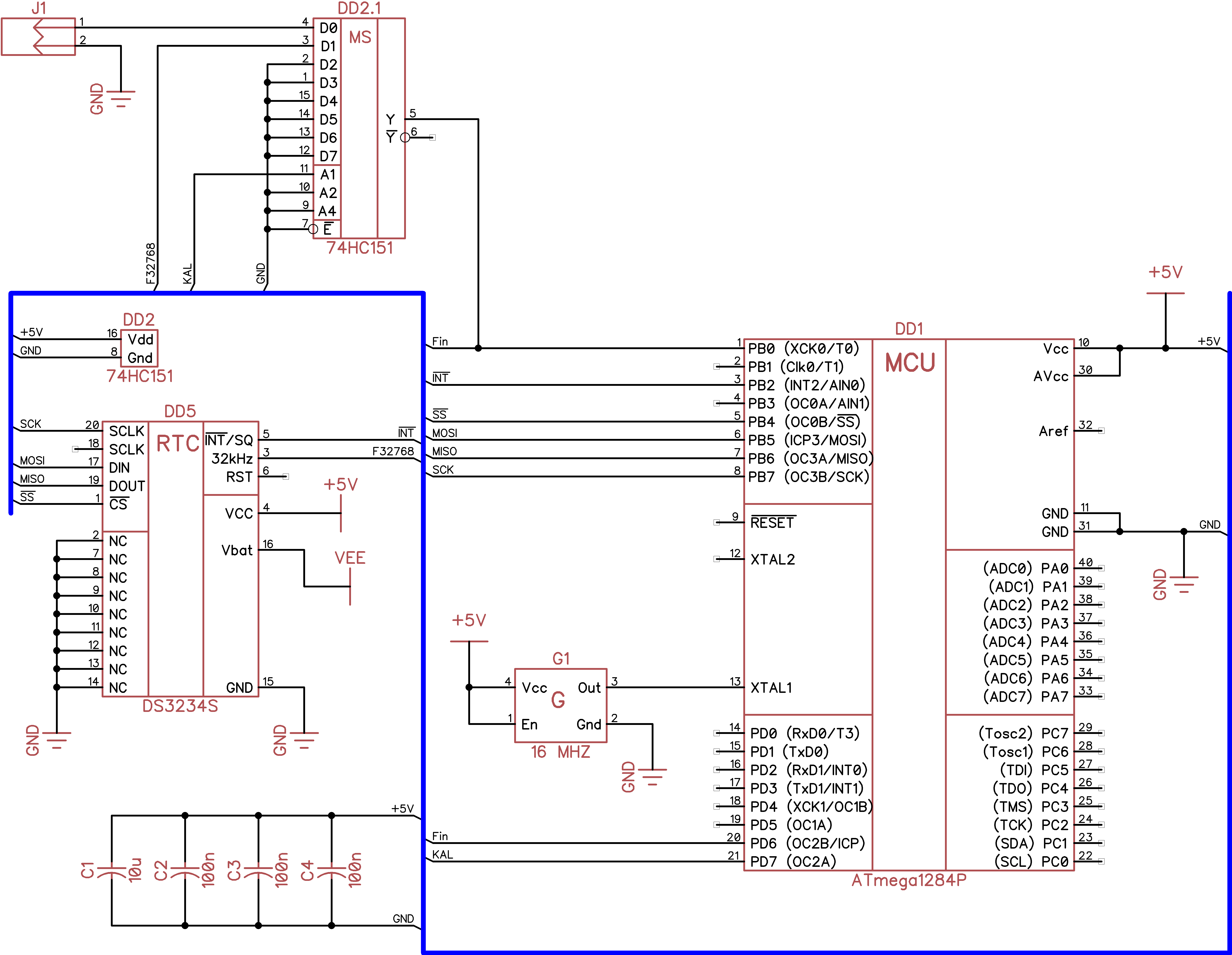

Guten Tag!
DS3234 ist Temperaturkompensiert. Wenn ich in Datenblatt nachkucke,
sollte diese Kompensation nicht in digitalem Bereich wirken, sondern
Uhr-Taktfrequenz selber beeinflußen.
Somit sollte diese Frequenz, 32768 Hz, stabil sein.
Hat es Sinn, diese Frequenz für Kalibrieren von einem F-Meter verwenden?
D.h. diese Frequenz messen und genaue MK-Tankfrequenz berechnen, die
später in Messungen für Berechnungen verwenden. Etwa wie auf dem Bild.
Oder ist diese Uhr-Frequenz doch zu ungenau dafür?
Hat jemand schon vielleicht solche Erfahrungen gemacht?
Wenn DS3234 sowieso in System eingebaut ist, wäre das quasi gratis...
Viele Grüße
OP
Schorsch X. schrieb:
> Was ist das ?
> Ansonsten ist der Oszillator nicht schlecht mit 2ppm (0-40 Grad). Die
> 32.768kHz sind nicht immer so ganz ideal, kommt halt auf die Anwendung
> an. Die Messung sollte dann als Reziprokzähler erfolgen, damit es nicht
> zu lange dauert, die Referenz festzustellen.
Taktfrequenz.
Ich denke, Messung sollte nur ab und zu gemacht werden. Schließlich ist
Hauptquarz immer noch ein Quarz. Nur 50 ppm Toleranz.
Dann sollte das doch ausreichend sein. Wenn die Genauigkeit etwas besser
sein soll: Hans Summers (qrp-labs) macht bei seinen kleinen
Sende/Empfängern eine Korrektur per GPS 1pps. Damit geht es Richtung
0.1ppm. So ein GPS Teil kostet auch kaum mehr als ein Maxim Oszillator.
