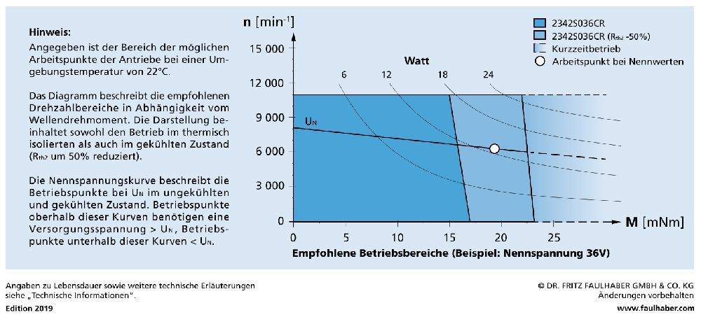

#5926208
MaWin schrieb:
> Warum ist das wichtig, warum sollte man so einen Motor mit Überspannung
> betreiben ?
Naja, es heißt ja auch Nennspannung, und nicht Maximalspannung. Die
Nennspannung ist die Spannung, für die der Motor spezifiziert ist.
Und wie man in obigem Diagramm sieht, geht z.B. Faulhaber durchaus davon
aus, dass die Motoren mit deutlich höherer Spannung betrieben werden
können - wenn man dabei im erlaubten Arbeitsbereich bleibt.
