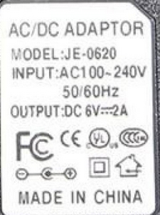

Zur Klarheit habe ich nochmal zwei jpg's von den Adapterinformationen
gemacht.

Wenn der Stecker mechanisch passt, sollte das kein Problem sein.
#5926414
Sollte direkt funktionieren. mfG

Absolut sicher kann man nie sein. (daher das 'sollte') Die Polarität der Stecker paßt, Die Spannung 6V auch. Die "Art" der Ausgangsspannung (Gleichspannung, ungeregelt) auch. Und die etwas höhere Leistung des Ersatznetzteiles ist eher als Vorteil anzusehen. Das alte wurde aus Kostengründen als gerade ausreichnd gewählt) Die Wahrscheinlichkeit das es Probleme macht ist geringer als ein Ausfall wegen "Montagsgerät". PS Das alte Netzteil ist nicht verstorben weil die Maschine defekt ist?

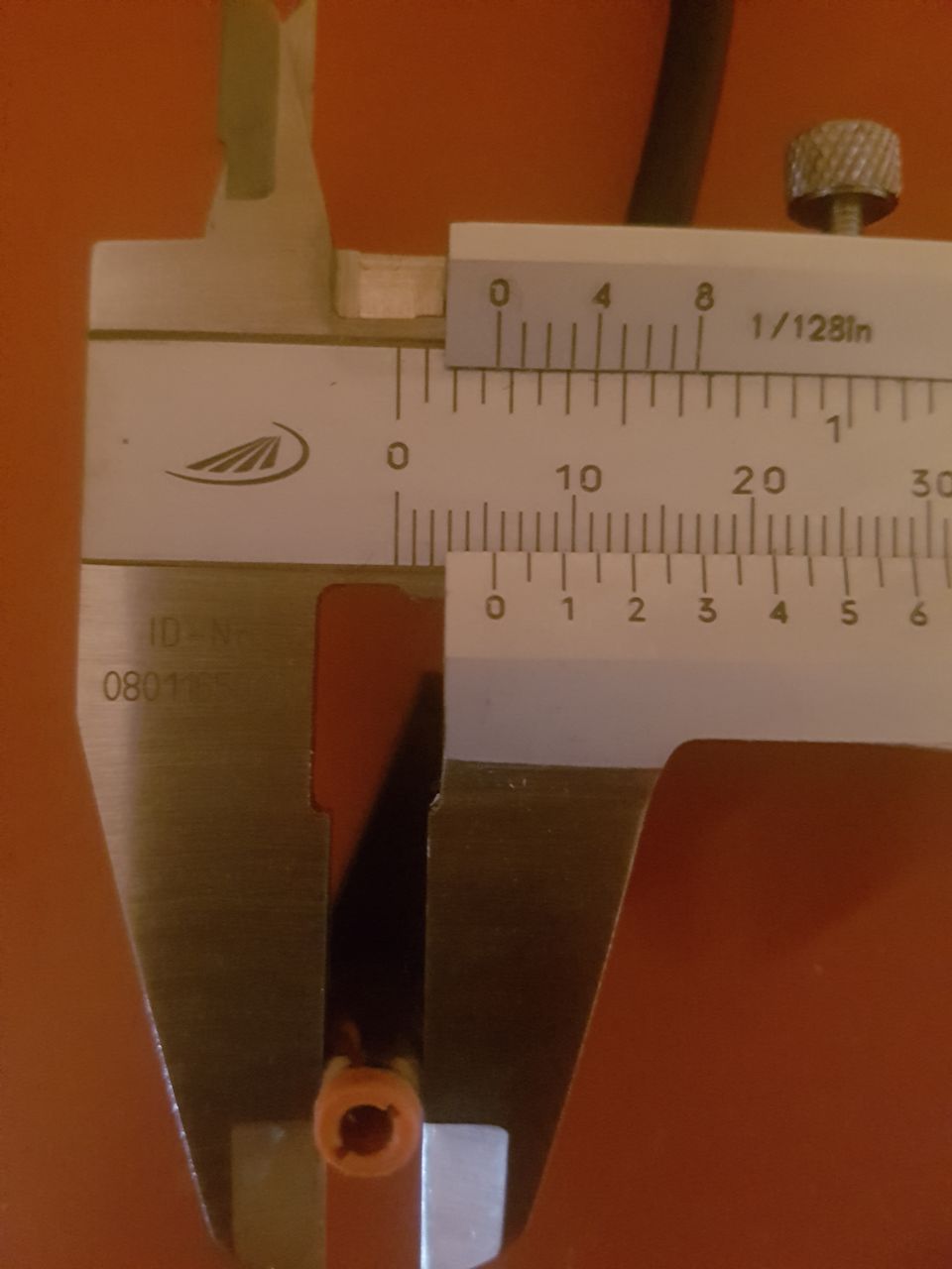

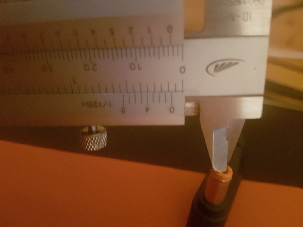

#5926501
Andreas W. schrieb: > Was ist damit gemeint? Aussendurchmesser 5.5mm x Innendurchmesser 2.1mm Beides kann mit Schublehre am Original-NG nachgemessen werden.
#5926509

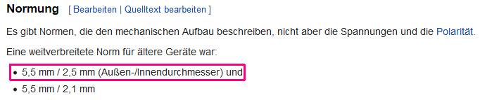

GEKU schrieb: > Aussendurchmesser 5.5mm x Innendurchmesser 2.1mm > > Beides kann mit Schublehre am Original-NG nachgemessen werden. Dann aber bitte ordentlich. 2.5 mm und 2.1 mm liegen nicht weit auseinander.
wer misst...

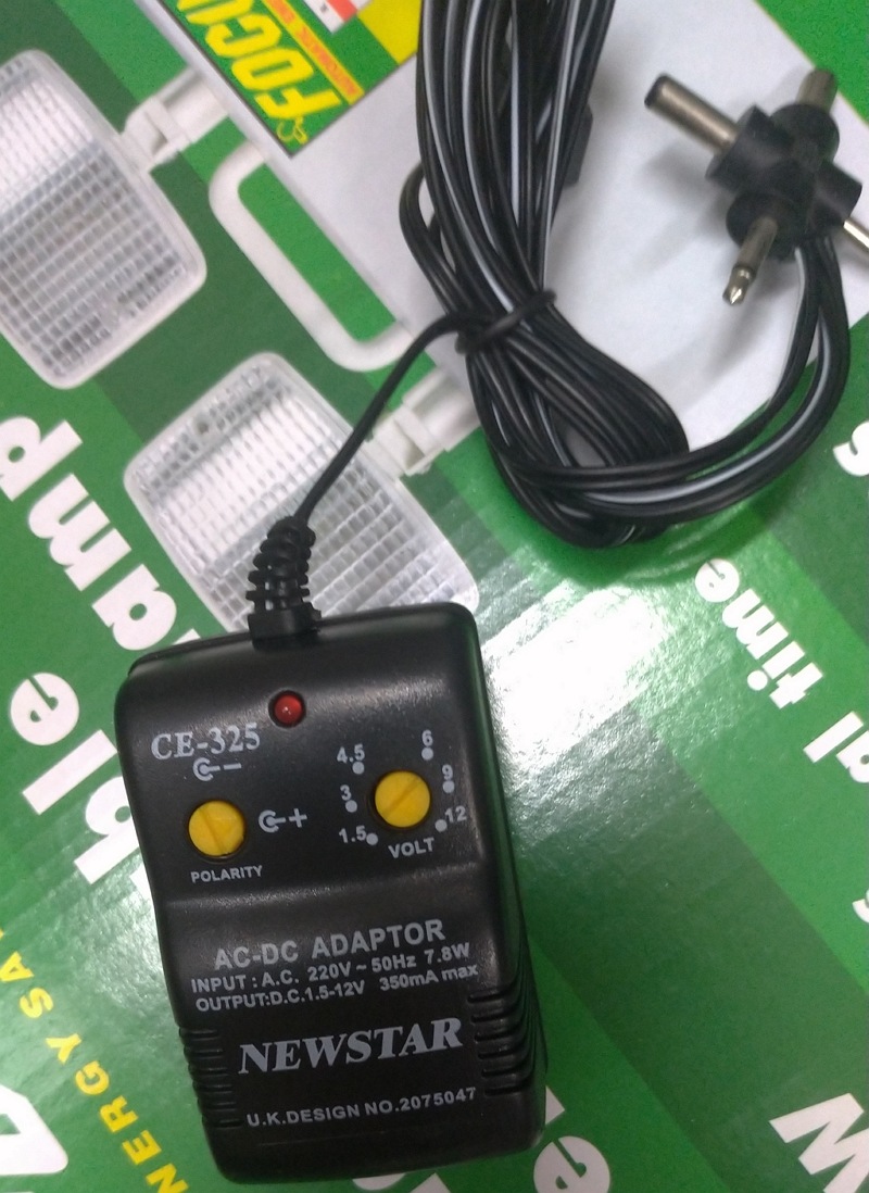

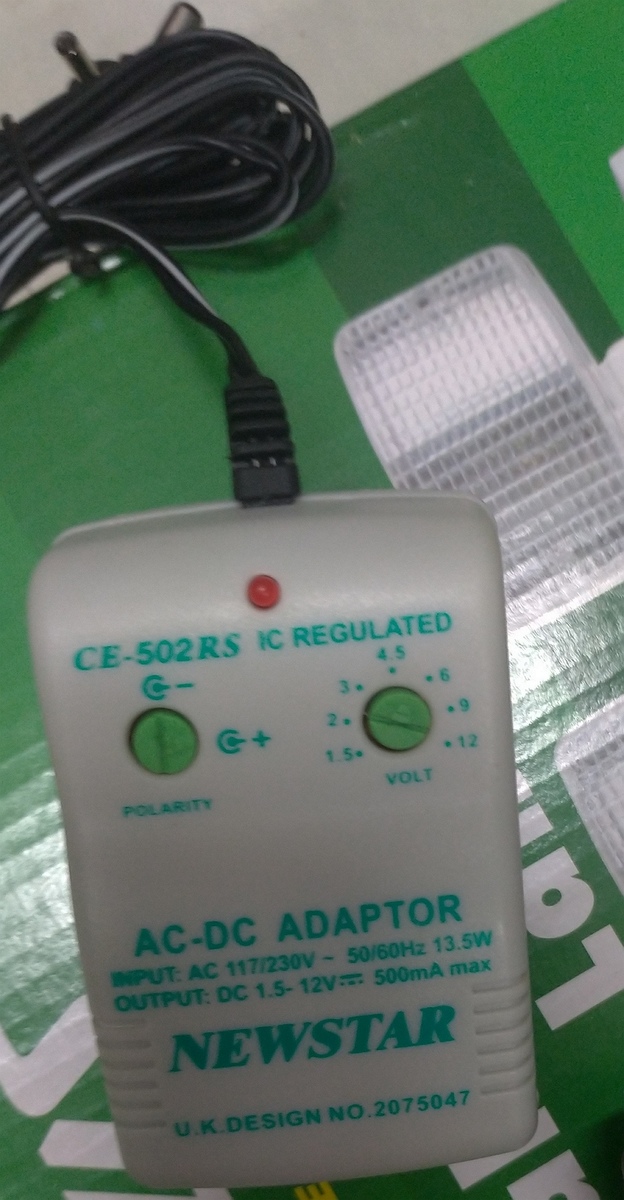

Hallo, jetzt habe ich nochmnal eine weitere Frage, denn ich habe noch zwei weitere Adapter, weiss aber auch da nicht, ob ich die nehmen kann. Mein generelles Problem bezieht sich momentan auf die Angaben für die max. mA Angaben. Ist damit der input oder der output gemeint? Bei dem originalen (alten, kaputten) Adapter stand ja direkt beim output die Angabe von 1200mA. Aber unter input dann auch die Angabe von max. 400mA! Bei den beiden anderen Adaptern , die ich noch gefunden habe (das sind multi Adapter was den output bezüglich der Volt angeht und die haben mehrere Stecker für das zu versorgende Gerät) stehen die max. Angaben beim output und wären dann doch wohl zu gering. Dazu mal 2 Bilder Irgenwie alles ein wenig verwirrend!
Andreas W. schrieb: > Angaben beim output und wären dann doch wohl zu gering. Beide ungeeignet wegen genau deshalb.

Wolfgang schrieb: > Dann aber bitte ordentlich. > 2.5 mm und 2.1 mm liegen nicht weit auseinander. Ich hatte leider nicht den richtigen Stecker zur Hand. Sollte nur gezeigt werden wie man misst. Der Innendurchmesser ist tatsächlich 2,5mm https://de.wikipedia.org/wiki/Hohlstecker

Andreas W. schrieb: > Bei dem originalen (alten, kaputten) Adapter stand ja direkt beim output > die Angabe von 1200mA. Aber unter input dann auch die Angabe von max. > 400mA! Die 400mA beziehen sich auf die Primärseite und weisen auf die Absicherung hin. Sekundär liefert das NG 1,2A! Ich würde keine Netzgeräte verwenden, die mehrere Spannungen liefern können und verschiedene Hohlstecker unterstützten. Selbst wenn nichts an der Spannung verändert wird, kann der bei manchen Geräten die Polarität, durch Umstecken, gewechselt werden und schon ist das angeschlossene Gerät kaputt!
Danke GEKU, das werde ich berücksichtigen. Irgendwie ist mir die Nähmaschine wichtiger als das Netzteil. Werde dann das erste nehmen, dass nur eine Spannung hat und auch nur einen Stecker. Habe schon gemessen - der passt. Aus meiner Sicht beende ich das dann hier. Vielen Dank an alle für die wirklich konstruktiven Beiträge - hat mir sehr geholfen ! Allen noch einen schönen Tag Andreas!
