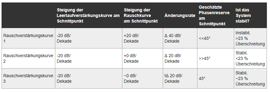

es geht mal wieder um eine TIA-Schaltung mit einer Photodiode und dem
dazugehörigen Überschwingen bei den entsprechenden kritischen
Frequenzen.
Die Tabelle aus dem Anhang ist aus dieser Quelle
https://www.digikey.de/de/articles/techzone/2017/jun/how-to-design-stable-transimpedance-amplifiers-automotive-medical-systems
Wie kommt man darauf, dass eine Phasenreserve von bspw. 45° einen
Overshoot von etwa 23% erzeugt? (das erscheint in der Quelle so einfach
dahin gesagt)
Ich vermute als Antwort auf einen Rechteckimpuls.
Also kann man die Phasenreserve in den Overshoot "umrechnen", vielleicht
mit einer Art Faustformel oder sowas? Sonst müsste ich das Ganze ja
vermutlich aus dem kompletten Bodeplot herauslesen.
Vermutlich haben die einfach mal ein paar Simulationen mit SPICE
gemacht.
Das kannst du auch leicht selber mal simulieren, z. B. mit LTspice. Das
ist dann besser als jedes "Kochrezept". Falls du LTspice noch nicht
kennst, kann ich dir mal ein Beispiel mit deinem TIA und deiner
Photodiode machen.
