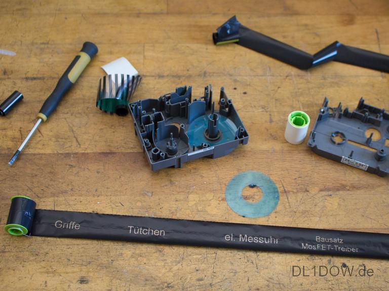

Tipp zu den Teilen: wenn man damit schützenswerte Daten gedruckt hat,
leere Kassette vor dem Wegwerfen öffnen und das „Farbband“ rausnehmen.
Dort steht nämlich alles nochmal drauf, was man damit gedruckt hat.

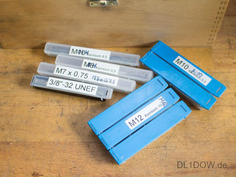

Was sie wohl nicht mögen, ist Filzstift von hinten (siehe Bild im
Anhang). Meine Gewindebohrer hatte ich, bevor ich den Etikettendrucker
besaß, mit einem Lumocolor-Stift beschriftet.
Datenschutztechnisch sind sie auch nicht 100% das Gelbe vom Ei.
Naja. Hier erfüllen sie ihren Zweck.

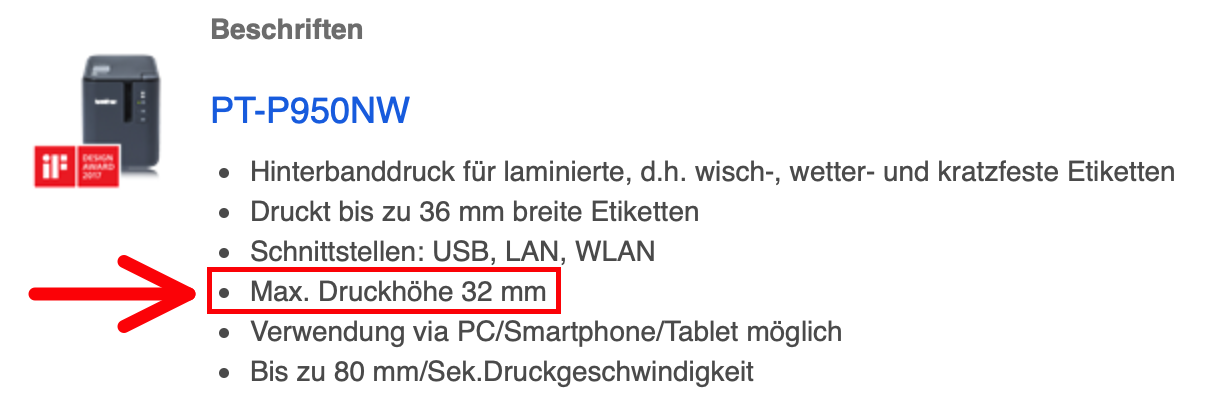

marais schrieb:
> P900 und P950 bedrucken bis zu 36mm breite
> Bänder vollständig in 360dpi.
von marais (Gast)
John schrieb:
Danke für die Richtigstellung!
