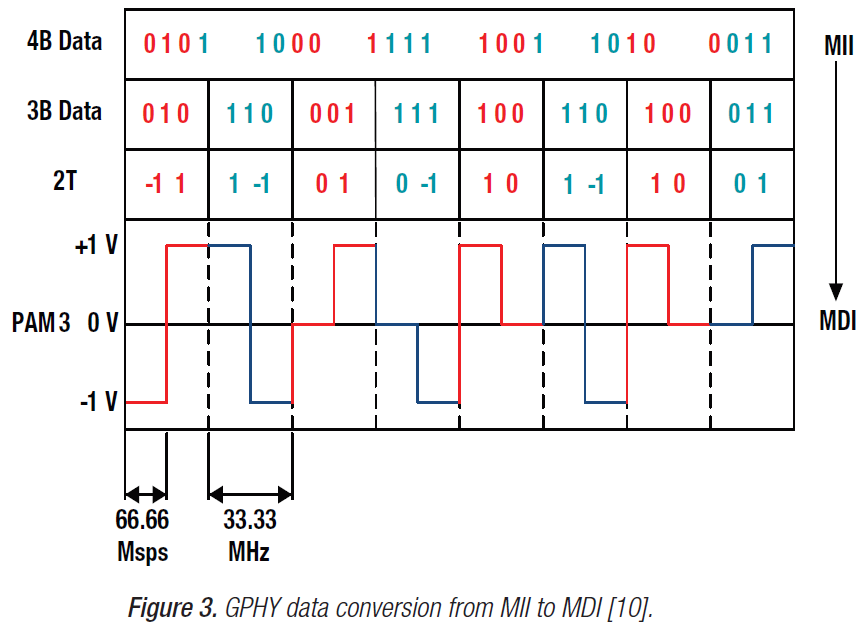

ich möchte in LTspice einen 3B2T-Leitungscodierer umsetzen.
Hierbei wird ein binärer Bitstream (Zustände: 0 / 1) in einen ternären
Symbolstream (Zustände: -1  0  +1) umgewandelt. Ein Block aus 3
binären Bits entspricht dann einem Block aus 2 ternären Symbolen. Die
Zuordnung erfolgt über eine Tabelle (siehe Anhang). Ein Beispiel ist
ebenfalls angehängt.

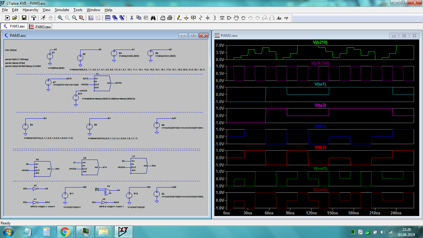

Für Bitbreitenoperationen ist LTspice nicht gut geeignet. Vielleicht
wird das mal besser in der Zukunft.
Ich würde das Ausgangssignal aus zwei A-device Buffern generieren, die
fast gleich parametrisiert sind. Die zwei Signale dann einfach addieren.
Mit dem Modul Sample&Hold kann man auch vieles tricksen. Einfach
probieren.
Hier mal schnell zusammengefrickeltes Beispiel für 2Bit-Codierung. So
prinzipiell.
Schau dir auch mal an wie ich den Takt durch 3 realisierte und die
Verzögerung sowie Addierung und die Slew-rate Verstellung.
Der Rest ist eigentlich nur noch eine Fleißaufgabe. Bin aber zu müde.
Ich vermute es gibt einen Trick bei der Zuordnung der Leitungspegel.
Google mal, die Chip-Hersteller wollen es auch möglichst einfach ;-)

von Helmut S. (helmuts)
Hallo Simon,
anbei der 3B2B Coder mit Tabellen.
Es wird dreimal die gleiche Tabelle benötigt, damit man immer drei Bits
parallel holen kann.
Aus den drei Bits und dem TATB-Bit wird dann ein 4Bit-Zeiger gebildet.
Mit dem wird dann auf die 3B2B-Tabelle zweimal hintereinander
zugegriffen.
Da der Simulator hier manchmal bei den Übergängen einen Glitch erzeugt,
taste ich das Ergebnis mit einem S/H ab.
Zum Schluss kommt noch ein 3-poliges Bessel-Filter für die
Bandbreite/Anstiegszeit.

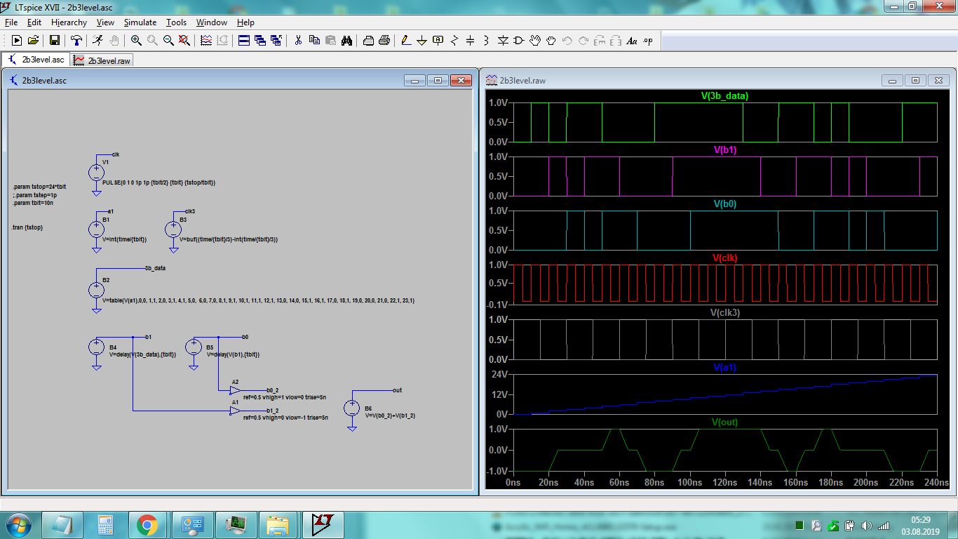

Nicht schlecht Helmut.
Hier meine Lösung:
Oberhalb des Doppelstrichs mit Tabellen, unten drunter mit Logik.
Ganz oben das Eingangsschieberegister. Die drei parallelen Bits werden
zur Zeit der Mitte des dritten Bits gesampelt und zweimal als Index für
die beiden Tabellen benutzt. Am Ausgang sitzt dann nur noch ein
Multiplexer, der von 33MHz getaktet wird.
Bei dieser Lösung ist alles 3 Bits verschoben durch das Shiftregister.
Bei der unteren Variante habe ich die Tabellen in eine entsprechende
Logik konvertiert. Da dann die drei Bits zu passender Zeit einzeln
gebraucht werden, gibt es auch drei Sampler anstatt einem.
Zumindest ich finde die Tabellenlösung übersichtlicher. Alles unterhalb
des Doppelstrichs kann also gelöscht werden.
Am Ausgang kann natürlich noch ein Filter sitzen bzw. die slew-rate
begrenzt werden. Für die Begrenzung per slew-rate würde ich einen
parametrisierbaren Universal-OpAmp der Lib benutzen, der intern auf
einem OTA mit angebaren Limits basiert.
Wegen der Multilevel-Logik ist es leider nicht möglich, die A-device
slew-rate Option zu benutzen. LTspice unterstützt nur 2-level Logik.
Übrigens enthält die LTspice Lib neuerdings Symbole für diverse
OTA-Varianten. Das war doch früher streng geheim. Hat die einer schon
benutzt?

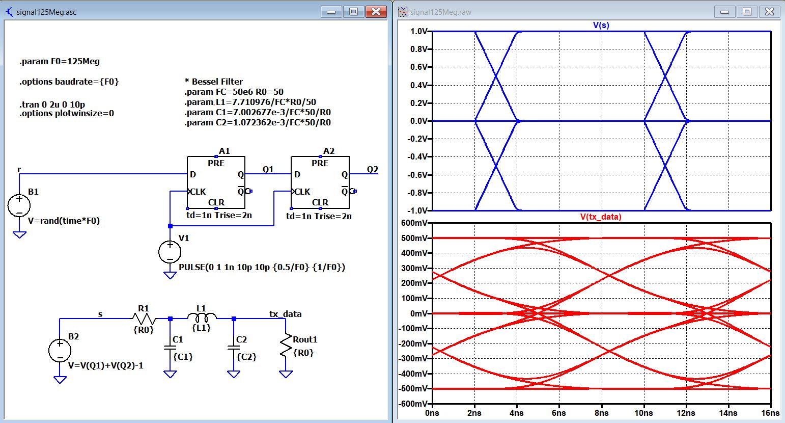

Wenn man nur an dem Augendiagramm interssiert ist, dann reicht es mit
einer random-Funktion die Übergange zu erzeugen. Im Anhang ist ein
Beispiel. Es gibt dort keinen direkten -1+1 bzw. +1-1 Übergang. Das
untere Augendiagramm ist verzögert wegen der Durchlaufzeit durch das
Filter.
Bisserl abartig diese Komplexität. Broadcom will offensichtlich den
Markt für sich.

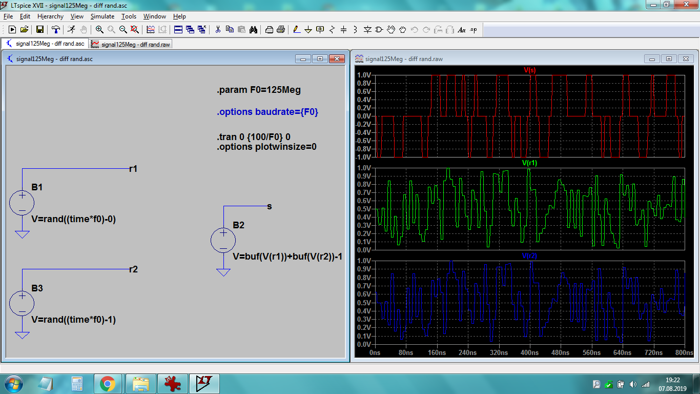

von Simon K. (simko299)
Helmut, das geht eleganter.
Ich kannte buf() in B-Quellen nicht oder ich habe es vergessen.
Für das Augendiagramm darf bei deiner Lösung .tran erst ab der 3.
Periode die Daten speichern. Das ist aber kein wirkliches Problem für
das erstellen des Augendiagramms.
.tran 0 {400/F0} 16n 10p
Vorteil meiner Lösung:
In meiner Lösung kann man die Anstiegszeit einstellen.
Ist mir nicht aufgefallen. Das Augendiagramm benutze ich einfach zu
selten.
Natürlich kann man buf(x) auch in die Quellen schreiben. Oder durch
