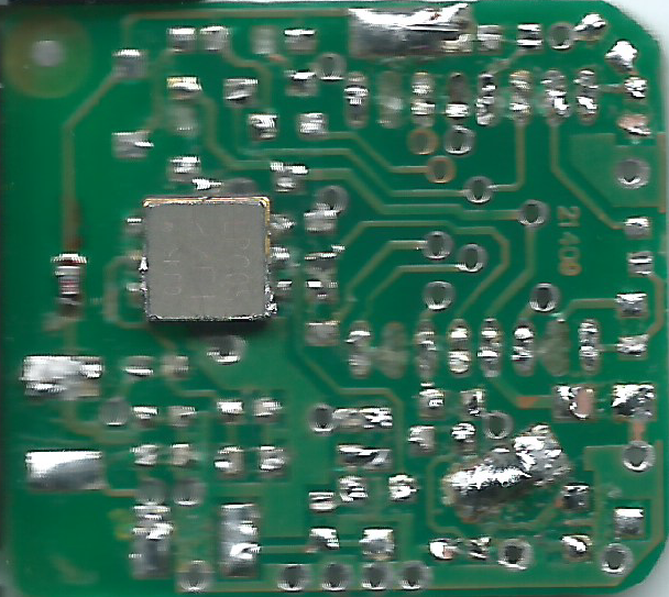

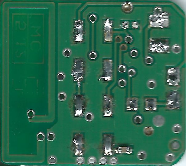

Ich habe hier ein kleines Projekt angefangen. Ich habe hier eine Platine
nachgezeichnet von einem Funkschlüssel (Auto). Dieses möchte ich
aufgrund von umrüsten auf Klappschlüssel auf einen anderen
Platinenumriss bringen.
Jetzt habe ich schon mal die Platine in Target 3001 nachgezeichnet.
(Ohne Schaltpan).
Hat auch bis jetzt gut funktioniert und bin auch der Meinung, dass würde
funktionieren, da Bauteile und Layout ich jetzt für nicht all zu
kompliziert finde.
Habe aber noch 2 Probleme: Ich kenne nicht bzw. weiß nicht, was das für
ein großer schwarzer IC ist. Mit den Bezeichnungen auf dem Bauteil finde
ich ncihts im Internet.
Es steht drauf:
421680 B10320 und wahrscheinlich die Speichergröße 2478B.
Kann mir bzw. will mir hier jemand Hilfestellungen geben? Da ich keinen
richtige Schaltplan habe und es auch mangels weiteren Kenntnissen nicht
ganz ableiten kann, sind einige Verbindungen im Schaltplan noch ohne
Funktion. Aber ohne Schaltplan lassen sich die Bauteile ja nicht anders
platzieren. Es sei denn, da gibt es noch einen anderen Weg.
Ich danke schon mal jeden, der hier Helfen kann und das hier alles
gelesen hat :)
Schöne Grüße
Sven.

Grosser schwarzer ? Ich sehe nur einen grauen. Der noch auf der Platine
befindlche Baustein wird ein MMIC sein. Also wohl schon runtergelötet:
Ist doch egal, den lötest du wieder auf deine neue Platine.
Wenn du ihn beim auslöten kaputt gemacht hast (so wie die Platine
aussieht wäre das kein Wunder): Das war's, neuen Schlüssel kaufen und
anlernen, das Teil gibt es nicht einzeln im freien Handel.
Interessant sind auch die Bauteilwerte der anderen Teile, bei
Keramikkondensatoren steht das normalerweise nicht drauf. Ich hoffe, du
hast beim Auslöten jedes Teil katalogisiert.
Der Umbau eine Hf(Hochfrequenz)Platine auf ein anderes Layout ist
sowieso kritisch: Es ist zu erwarten, daß es dann nicht funktioniert.
Die EMV Störgrössen ändern sich sowieso, die Antennenleistung auch.

Du müßtest doch nur einfach ein "Black-Box" IC im (Eagle/Kicad)
einzeichnen, die Funktion spielt doch keine Rolle, dann kannst du im
Layout-Programm doch platzieren wie du willst (bis auf die Antenne etc.)
Also einfach ein SO16-W Gehäuse/Footprint und Schaltplansymbol mit 16
pins ohne Bezeichnung. Oder hab ich was falsch verstanden ?

Rund ums Funken spielen sehr oft die Längen der Leiterbahnen (Geometrie)
eine große Rolle. Nicht zuletzt ist auch die Antenne eine in der Länge
genau definierte Leiterbahn.
Wird da was geändert, ist es aus mit dem Funken schlagen.
Da musst Du genau (nicht ungefähr) wissen warum was so und nicht anders
gemacht wurde.
Also vergiss mal das IC, was sich wohl umlöten lässt und mach Dir über
die wirklich wichtigen Punkte Gedanken.

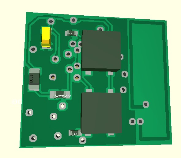

Das die Antennenlänge eine wichtige Rolle spielt, ist mir durchaus
bewusst. Ist beim Einstellen einer CB Antenne nicht anders.
Im Anhang nur mal die Datei zur Veranschaulichung, wer möchte...
#5926885
Sieht aus wie ein Opel (Astra G, Zafira A u.Ä.) Schlüssel.
Wenn das stimmt, dann sollte der einfach im 433 ISM Band zuhause sein.
Man sieht noch die Dose vom SAW resonator.
In deinem neuen Projekt nimmst du einfach einen syn115 IC.
Der erzeugt intern die 433 MHz und ist damit ziemlich unabhängig von der
Antenne. Eine schlechte Antenne kostet da nur Reichweite.
