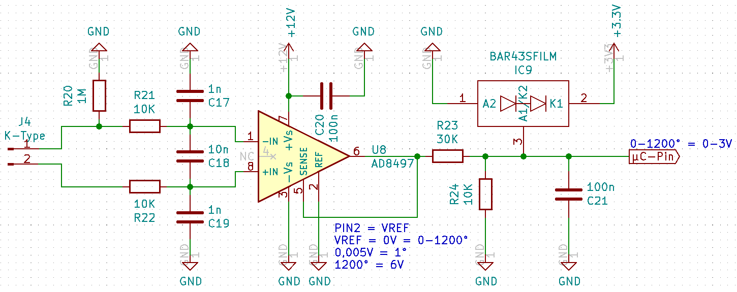

Ich würde gern mit einem K-Type-Sensor Temperaturen von 0-1200°C messen.
Ist meine Schaltung im Anhang für diesen Zweck sinnvoll und richtig
oder habe ich etwas übersehen ?
Danke fürs drüberschauen ...

Lothar M. schrieb:
> 6V/4 via R23 und R24 ergeben nur 1,5V --> du verlierst ein Bit.
> Mach den R23 auch 10k.
Stimmt ... oops, gut das jemand drauf geschaut hat, Danke.

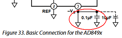

> Nettes Detail im Bild 33 vom Datenblatt. Zum Glück ist der
> 10µF-Kondensator nur gestrichelt...  ;-)
100n an Pin3 mach ich noch dran.
Soll ich da die 10µF auch dran machen oder nicht ???
