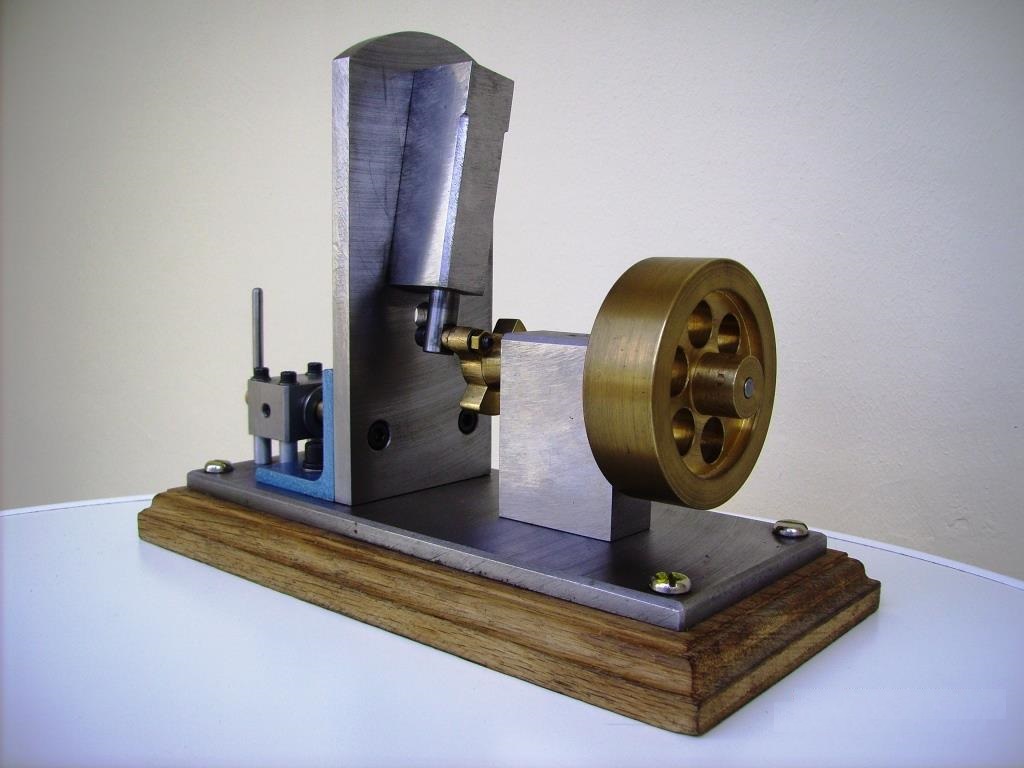

Gast #5927140
Diesen Druckluftmotor haben die Maschinenschlosser-Azubis mal als Übung
gebaut. Das Motivierende daran ist, dass jeder seinen Motor mit nach
Hause nehmen durfte. Also eine Win-Win Situation.
Die Ein- und Auslasssteuerung der Druckluft erfolgt über die
Pendelbewegung des Zylinders. Dadurch entfällt auch die Pleuelstange und
der Kolben kann direkt die Kurbelwelle antreiben.
Wenn Interesse besteht, kann ich auch noch die Baupläne hochladen.
