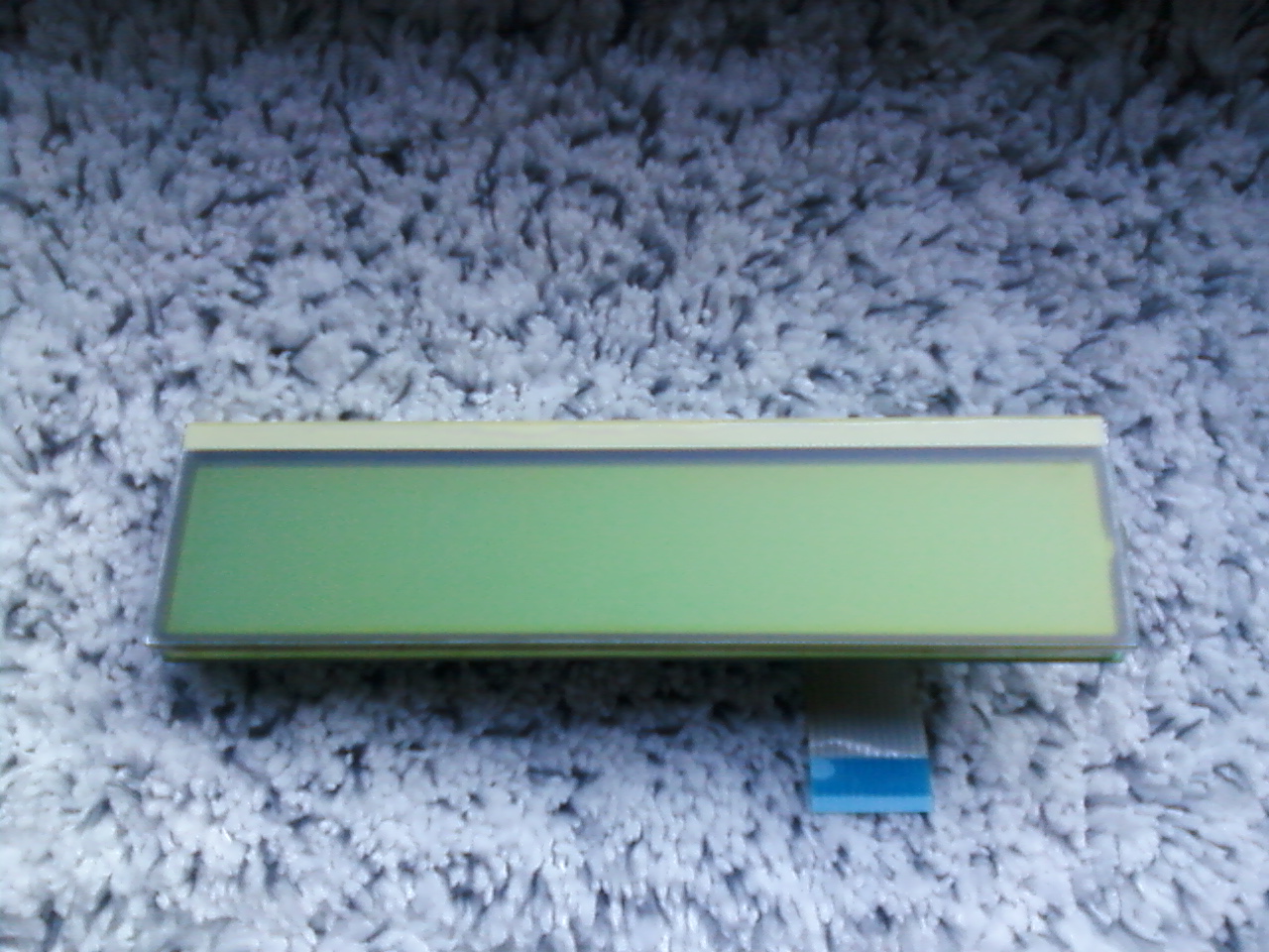

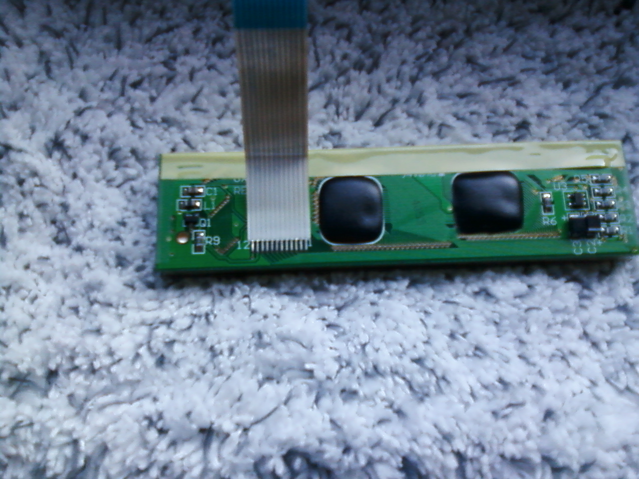

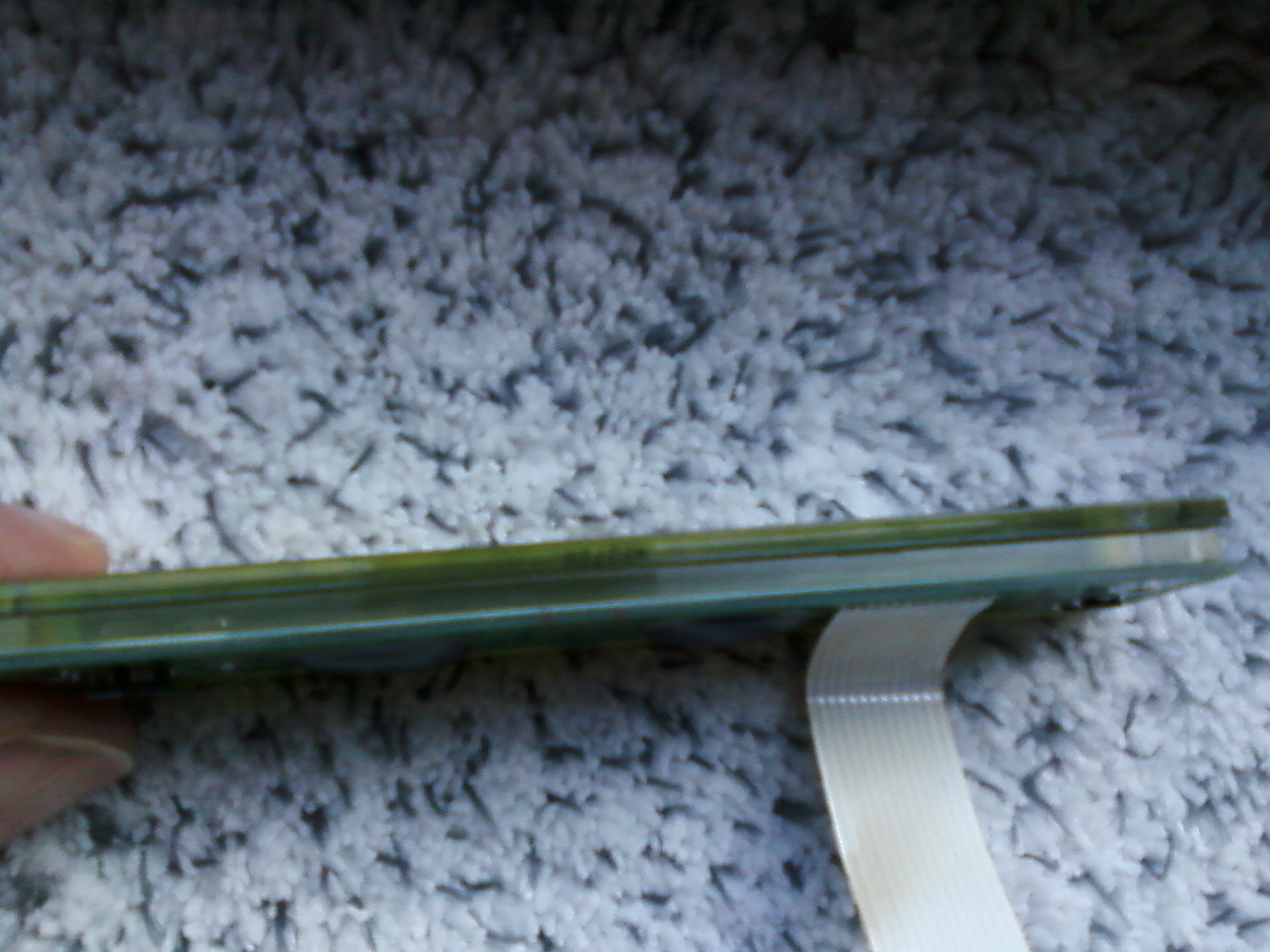

von Carl (Gast)
hier mal ein paar Bilder.
von Manfred (Gast)
Carl schrieb:
> Soll ich da mal ein paar Bilder von hochladen?
Auf den Bildern sieht das sehr bastelunfreundlich aus, das Geheimnis
wird sich unter dem Klebestreifen befinden.
von hinz (Gast)
Der Klebestreifen ist der defekte Folienleiter.
von Manfred (Gast)
Da ich kein Streifenmuster sehe, vermute ich eher, dass der Folienleiter
damit abgedeckt wurde.
von Carl (Gast)
Also wenn ich diesen gelben Klebestreifen, der an nur einer Kante
anliegt, abziehe weis ich mehr? Oder zieht man damit auch alle "Leiter"
ab, damit wäre das Teil dann erstmal voll i.A.? Oder wäre hier der
"Lötkolben" o.ä. anzusetzen?

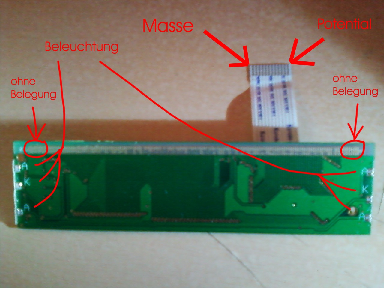

von Ingo W. (uebrig) Benutzerseite
Carl schrieb:
> Ist die Ansteuerung von der Hauptplatine denn so unterschiedlich?
Die Anzahl von 12 Verbindungen spricht nicht gerade für ein
Standartdisplay.
Üblich sind 14 ohne Beleuchtung, 16 mit Beleuchtung, im 8-Bit-Modus.
Hatte auch schon Displays mit 10 Kontakten, ohne Beleuchtung. Die waren
für den 4-Bit-Modus. Wenn das Display eine Beleuchtung hätte (dafür
erscheint es etwas dünn), könnte es für 4-Bit-Modus sein. Versuche doch
mal auszuklingeln, welche Anschlüsse Masse/Betriebsspannungspotential
führen.
von Carl (Gast)
Nabend Ingo,
wie im Bild beschrieben.
Auf der Platine wäre dann die Nr. 1 = Masse und Nr. 12 = Potential
Messung Masse gegen manch andere (außer Potential) ca. 2000Ohm
Display hat eine Beleuchtung (rechts und links).
Auf der Platine sind die jeweils äußeren 8 Anschlüsse ohne Belegung.
Also hat der Flachkabel mit den 12 Anschlüssen dann für das Display 10
und 2 für die Beleuchtung?
Auf der Platine steht:
  - ETP 0418
  - ETL-328D
  - 94V0
  - GX2402IO REV:C

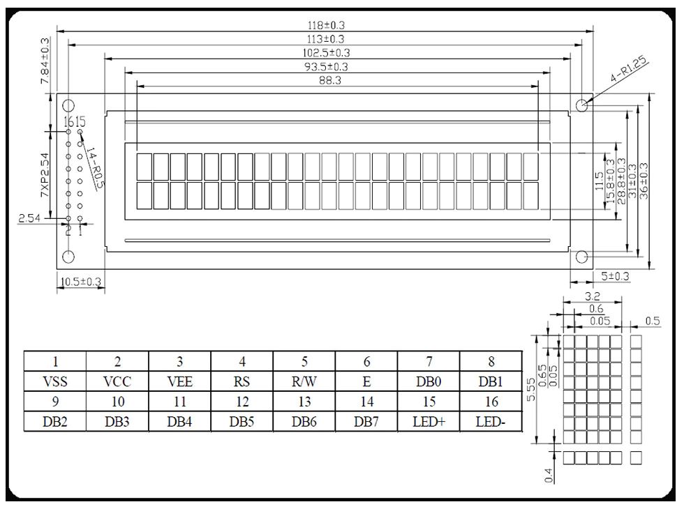

Nach den Fotos, die man im Netz findet, dürfte es ein 2Zeilen x 24
Zeichen Display sein. Die waren bei ISDN-Telefonen auch recht
verbreitet. Du solltest die, Auf der Leiterplatte mit "A" und "K"
beschrifteten Beleuchtungsanschlüsse, auf dem Anschlusskabel
wiederfinden können.
Das der Anschluss "1" Masse ist, ist schon mal ein gutes Zeichen, wenn
auf Anschluss "2", vom Telefon, +5V Betriebsspannung liegt, dann könnte
es die übliche Belegung sein:
https://de.wikipedia.org/wiki/HD44780
In diesem Falle wären die Datenleitungen D0-D3 ausgelassen/weggefallen
(4 Bit Modus)
von Carl (Gast)
Ja das hört sich doch gut an. Hast Du auch einen Tipp wo man solche
Displays bestellen kann für kleines Geld?
Wenn man auf Anbieter aus DE angewiesen ist und nicht lange warten kann,
wird es mit kleinem Geld schwierig. Zum Beispiel
https://www.reichelt.de/lcd-modul-2x24-h-5-6mm-bl-ws-m-bel-lcd-242a-bl-p53951.html?&trstct=pol_0
macht mit Beleuchtung, 24€. Ohne Beleuchtung, hab ich dort nichts
Passendes gefunden. Hin und wieder hat man aber auch bei Pollin Glück,
die haben im Moment aber fast nur 2*16 Displays.
Sicherheit, dass die Vermutung mit der Schnittstelle richtig ist, gibt
es auch nicht und o.g. Display ist deutlich dicker als das Original,
bedeutet also unabhängig von der Verdrahtung, weitere mechanische
Bastelei, mit entsprechend niedrigem WAF.

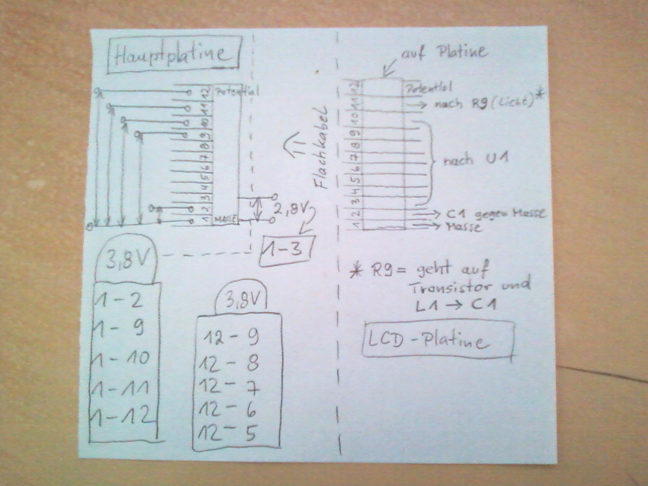

von Carl (Gast)
habe mal Messungen durchgeführt.
Es sind 3,38V (ohne angeschlossenes Display).
Im Anhang mal eine Skizze.
Da muß ich ja wohl ein paar Leitungen anders legen, wenn ich ein anderes
Display kaufe.
Könnte das mal einer (oder der Ingo) anhand von diesem China-Display
zusammen stricken? Habe ja nur 12 Pins und das neue Display hat 16 Pins.

Dann bin ich mal mutig und wage ohne Gewehr, eine Prognose
16pol Signal      12pol
1     Masse       1
2     Betriebssp. 2
3     Kontrast    3
4     RS          4
5     R/W         5
6     Enable      6
7     D0
8     D1
9     D2
10    D3
11    D4          7
12    D5          8
13    D6          9
14    D7         10
15    Licht+     11

Wieso wird denn 7-10 weggelassen, bzw. warum gibt es die bei dem
anderen?
Könnte ich dann auch z.B. ein 3 Zeiliges mit 24 oder mehr Zeichen kaufen
und mir da so ein hinstricken? Auch wenn das größer sein sollte, das
bekomme ich da schon eingebaut. Das kann ich ich eben ganz gut.
Evtl. bekommt man das hier in BRD eher als das eigentliche.

Nein, das funktioniert nicht. Die üblichen Textmodusdisplay-Controller
haben intern 80 Bytes an Speicher. Bei zwei Zeilen gehen damit 40
Zeichen pro Zeile. Es gibt auch Displays mit vier Zeilen zu 20 Zeichen,
wobei Bytes 0...19 die erste Zeile sind, Bytes 20...39 die dritte(!),
Bytes 40...59 die zweite und Bytes 60..79 die vierte. Größere Displays
haben einen zweiten Controllerchip, aber der braucht eine zusätzliche
Chip-Select-Leitung, die Du nicht hast.
Also: 2*40 Zeichen geht, 4*24 (intern ein abgeschnittenes 4*40) geht
nicht.
Carl schrieb:
> Das Display hat 5V Betriebsspannung, ich hatte ja 3,8V gemessen. Dann
> ist mein Display wohl eher eines mit 3,3V Betriebsspannung. Würde das
> mit 5V dann auch gehen?
Was hast du denn am Kontrasteingang (Pin 3) für eine Spannung?
Die Elektronik funktioniert üblicherweise auch mit 3V noch, dann
benötigt aber der Kontrasteingang eine negative Spannung.
Schlimmstenfalls musst du die mit ner Ladungspumpe (7660 o.Ä.) erzeugen.
von Carl (Gast)
Hallo Ingo,
Spannung zwischen Pin 1 und 3 = +2,8V
Bedeutet das, dass Pin1 (Masse) 2,8V positiver ist, als Pin3
(Kontrasteingang)? Wenn ja, wäre das ok, die Spannung erscheint zwar
etwas hoch, denn sie wird für das LCD ja zur Betriebsspannung addiert,
vielleicht hast du sie ja auch bei abgezogenem Display gemessen?
Sollte die Spannung am Pin3 allerdings tatsächlich 2,8V positiver sein,
als Pin1 (Masse), würde ein normales Display nichts anzeigen. Das würde
doch mehr auf ein Spezialdisplay hindeuten.
Eine positivere Spannung am Kontrasteingang, bewirkt eine blassere
Anzeige, eine negativere, eine kräftigere, bis zu dem Punkt, an dem auch
Pixel die eigentlich inaktiv sein sollten, aktiv werden. Das Ganze
variiert nach Exemplar, bedingt auch nach Temperatur, daher sollte es
auch immer eine Einstellmöglichkeit für den Displaykontrast geben
(meistens die +/- Tasten bei Gerät in Ruhestellung).

von Carl (Gast)
> (Kontrasteingang)? Wenn ja, wäre das ok, .....
Also das ist jetzt ein wenig verwirrend.
Gemesen habe ich gerade nochmal, Multimeter Masse (schwarz) an Pin 1 und
rot an Pin 3, gemessen +2,7V. Das Display ist allerdings abgezogen.
Dann habe ich das Display angesteckt, allerdings nur die Platine ohne
LCD-Einheit. Die habe ich leider schon entfernt auch wegen dem
geschrotteten Folienleiter.
Mit "Display" +2,62V. Schwarz an Pin1 und rot an Pin 3.

Ich habe hier eins gefunden, bei dem auch ein Datasheet vorhanden ist.
Was meinst Du Ingo?
https://www.buydisplay.com/download/manual/ERM2402-1_Series_Datasheet.pdf
Hallo Carl,
das verlinkte Display entspricht diesbezüglich, was man von anderen
Displays kennt. Pin3 wird hier mit "VO - Operating voltage for LCD"
bezeichnet, als Spannungsbereich wird "Vdd-VO" mit 4,5V--5,1V genannt,
was bedeutet, bei 3V Betriebsspannung werden an VO -1,5V..-2,1V
benötigt.
Wenn dies der einzige Unterschied bleiben sollte, könnte man sich zum
Test erstmal mit einer AA-Zelle, im Erfolgsfalle mit einem kleinen
Spannungswandler behelfen. Allerdings stimmt mich dieser Umstand wieder
etwas pessimistischer, was die Erfolgsaussichten angeht. Wenn du in der
Bastelkiste noch irgendwo ein 2x16-Zeichen-Display hättest, könntest du
es erstmal damit probieren, bevor du Geld ausgibst.

Wenn du dieses Risiko eingehen möchtest, lötest du das Flexprint-Kabel
vom alten Display ab, dann 10 dünne Schaltdrähte/Kupferlackdrahtenden an
und verbindest sie, wie in
Beitrag "Re: T-Concept p722 ISDN - Telefon" mit dem Display,
außer dem Pin3. Den Pin3 des Displays, legst du erstmal auf Masse
(pin1).
Die Beleuchtungsanschlüsse kannst du am Anfang auch erstmal weglassen,
bei Licht dürfte die Anzeige trotzdem erkennbar sein.
Mit etwas Glück, hast du damit schon eine blasse Anzeige, die du mit
einer negativen Spannung an Pin3 kräftiger bekommst.
Im bösesten Falle, kommt aber auch so, keine Anzeige, dann ist das
Originaldisplay völlig aus der Art geschlagen und du hast ein (wirklich)
irreparables Telefon und ein schönes Display zum Basteln :-(

Die Beschreibung dazu ist in englisch.
Wäre es das richtige Bauteil?
