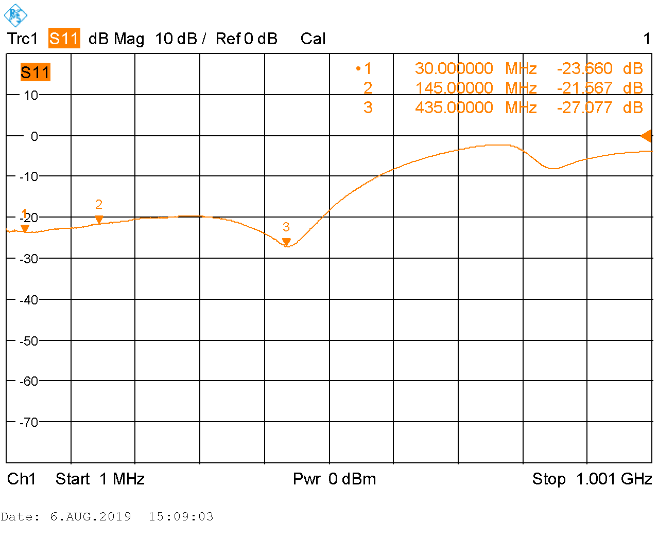

Moin,

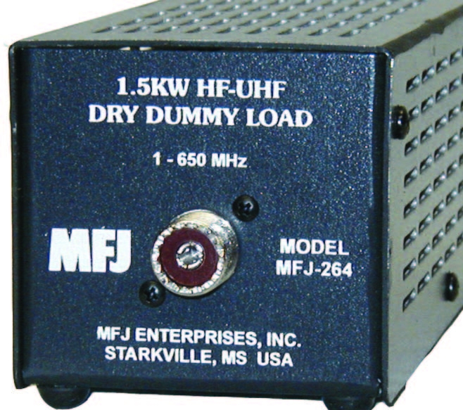

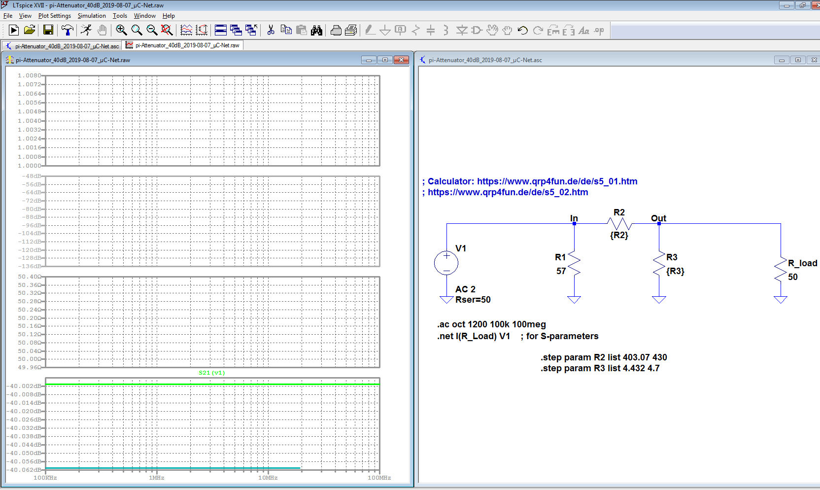

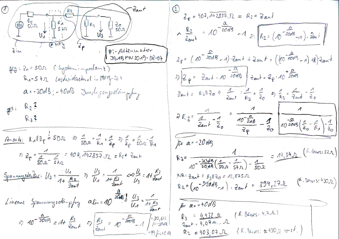

grad mal meine alte Dummy-Load MFJ-264 rausgekramt, weil ich ein paar
Messungen machen wollte und überlege, ein 40 dB-Dämpfungsglied
nachzurüsten [1].
Mitm Multimeter an der PL-Buchse gemessen: 57,x Ohm. Upss!

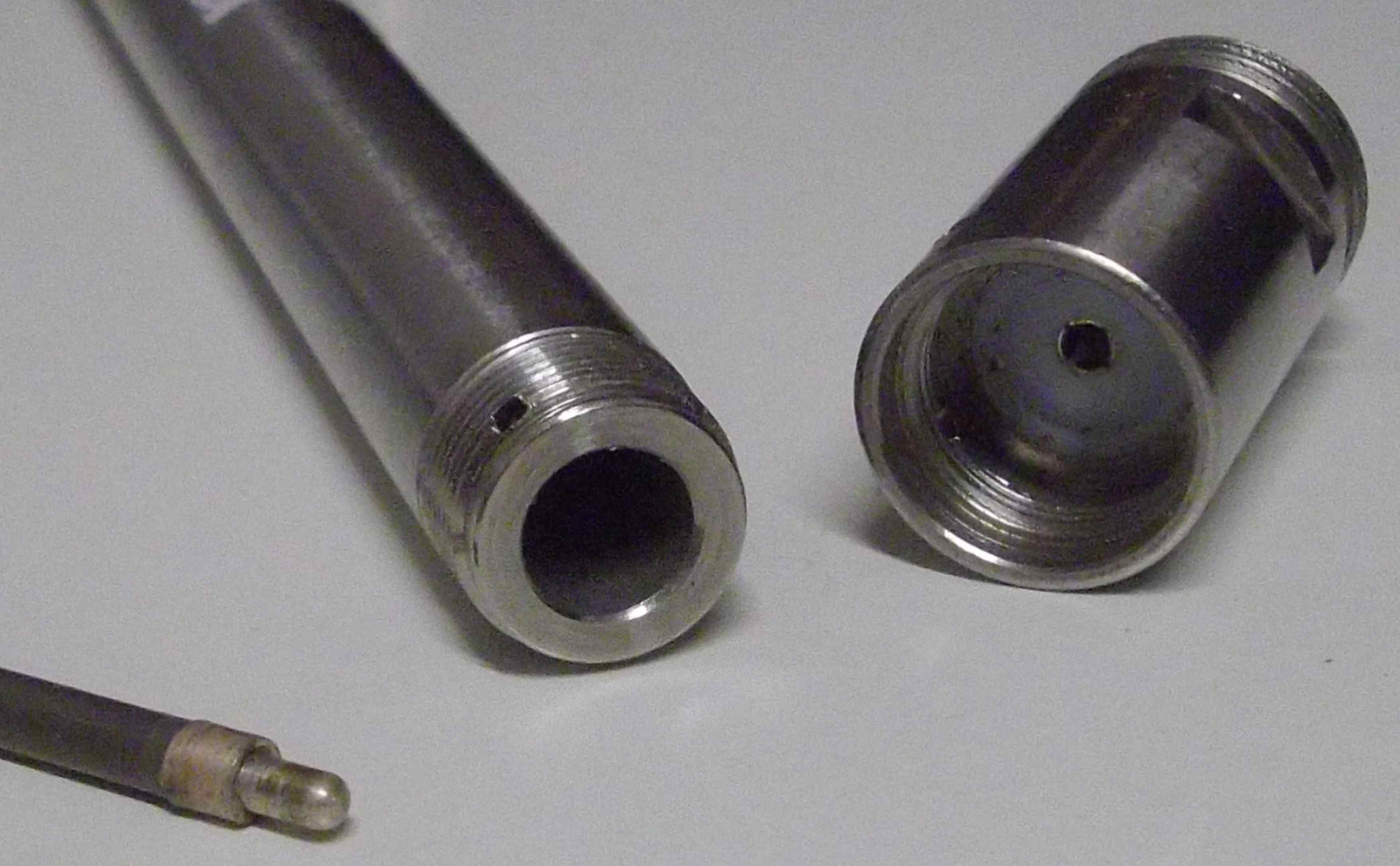

Aufgeschraubt, der dicke Prügelwiderstand ist mit +/- 10 % spezifiziert.
Wären also max. 5 Ohm.
Direkt an den Goldkappen gemessen, immer noch 56,x Ohm.
Das Uni-T 139C [1] hat im 600 Ohm-Bereich 1% + 2 Digits, wären also max.
0,75 Ohm Messfehler. /Edit: Wurde vor Kurzem am Fluke-Kalibrator
überprüft und ist in Spec.
Damit ist der Widerstand leider off Spec.
Was meint ihr? Normale Alterung? Vergewaltigung? Noch zu retten?
Gut, die Kiste, befindet sich seit 20 Jahren in meinem Besitz (hat aber
nie mehr als 25 W auf 2 m gesehen, auf KW hatte ich die glaub ich nie
dran) und hat damals 20 DM aufm Flohmarkt gekostet.

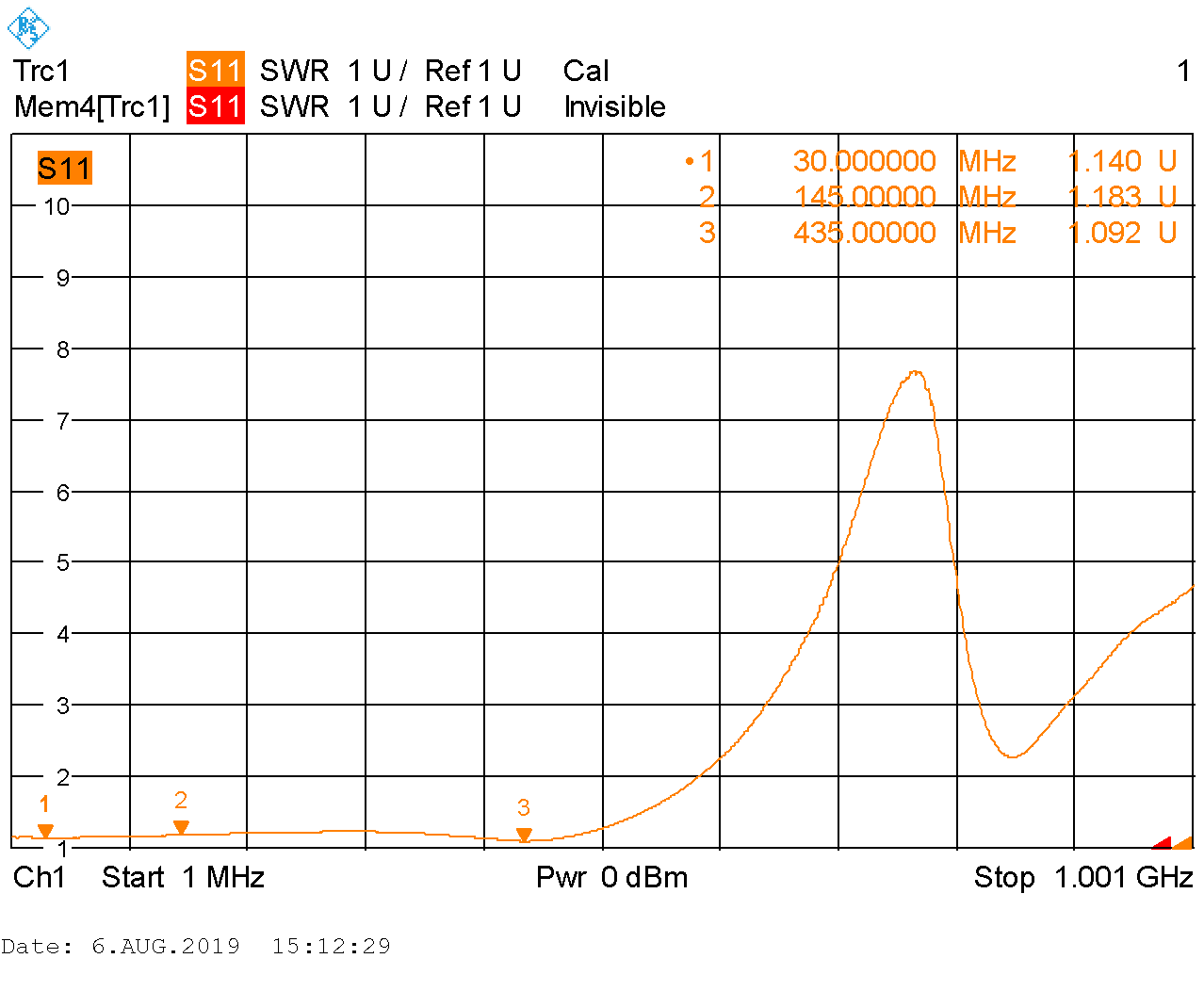

57 Ohm duerften nach grober Schaetzung zu einem Fehler von
ca. 0.05 bei einem SWV von 1:1, also 1:1.05 fuehren.
Du kannst das ja gerne nochmal nachrechnen.
Ausserdem wuerde ich dem "frisch" kalibrierten Multimeter
auch nicht weiter trauen als ich es werfen kann.
Es kann also sicher nichts schaden da nochmal einen 51 Ohm
Widerstand an die Messklemmen zu halten.

Die waren für Kurzwelle also bis 30MHz halbwegs brauchbar. Für höhere
Frequenzen auf Grund seines Aufbaus kaum.
Oben auf dem MFJ steht was von 600MHz.
Diese Angabe ist sicherlich leicht übertrieben. auch die 1,5KW
Im Handbuch steht
< You get SWR below 1.3 to 650 MHz and 1.1 at 30 MHz.
SWR von 1.3 ist schon die Grenze was man in Messtechnik akzeptieren
kann, ins besonders wenn man Leitung messen will-
< Handles 100 Watts for 10 minutes, 1500 Watts for 10 seconds.
also selbst 100W hält er nicht dauernd aus.
Für KW mag das Teil taugen, bei 2m hätte ich schon meine Zweifel. Bei
UHF ist die Fehlanpassung sicherlich nicht mehr akzeptabel.

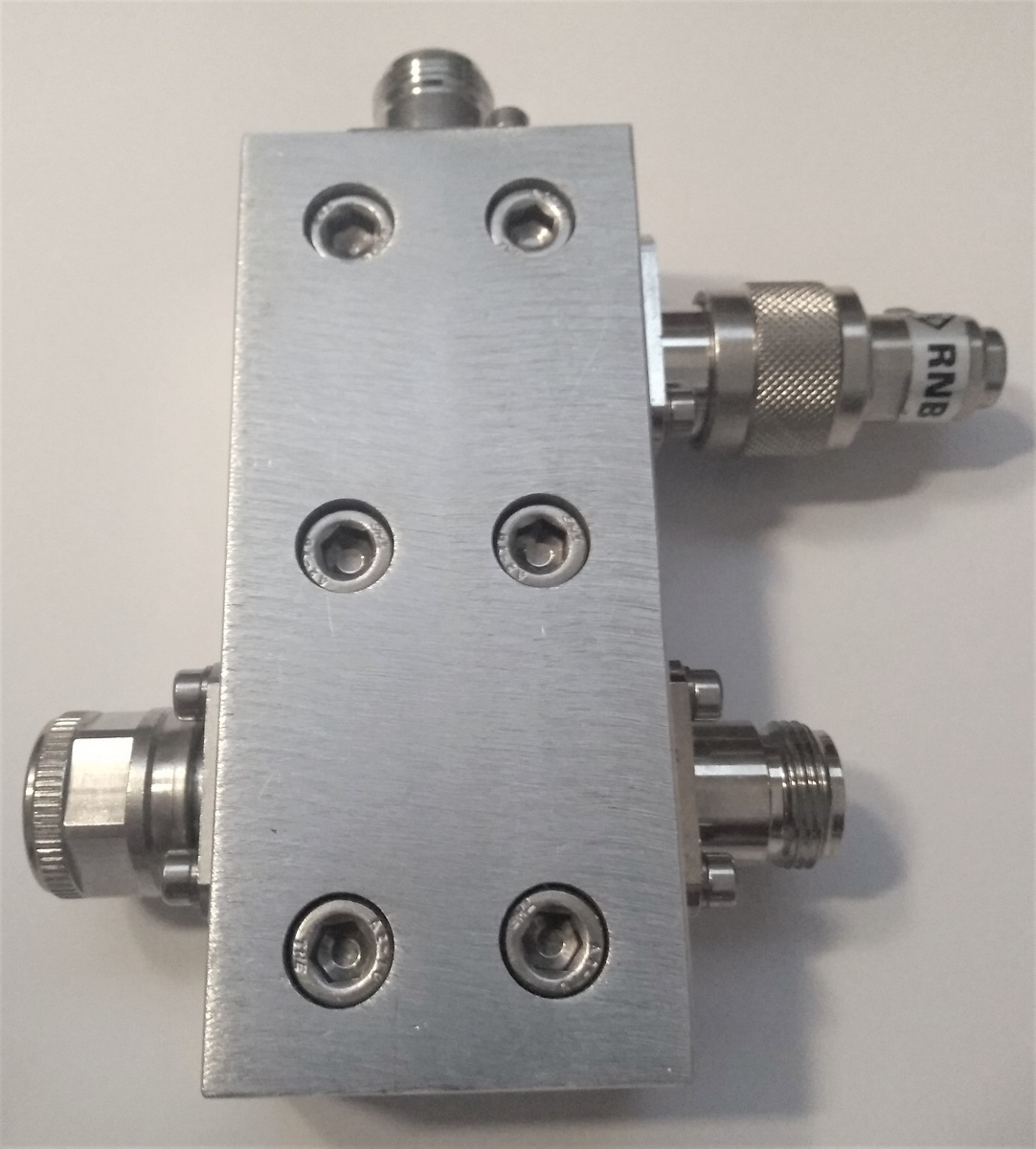

Das hier würde ich z.b. nehmen, wenn 100 Watt reichen
https://www.ebay.de/itm/Rohde-Schwarz-Leistungsdampfungsglied-RBU-30-100-W-30-dB-50-Ohm-0-1-GHz/233207743307?hash=item364c43c34b:g:ksQAAOSwfiZcwIkA
https://www.ebay.de/itm/1dB-50dB-RF-Attenuator-N-JK-Dampfungsglied-Anschluss-DC-3GHz-50W-50ohm/283504811963?hash=item4202341fbb:m:mQQMxeX2cbgEUM-wdQpRGsA
Ich kenne die Spezifikationen so, dass die Abweichung sich auf den
Endwert des jeweiligen Messbereichs bezieht.
Hier : https://cdn-reichelt.de/documents/datenblatt/D100/UT139A_B_C.pdf
lese ich 1% + DREI Digits..
Damit lande ich bei einer (Un-)Genauigkeit von 600 x 0,01 = 6 R zuzügl.
 3 Digits mit 3 x 0,1 R. Ergäbe 6,3 R gesamte Toleranz.
Ist dem nicht so??
Michael

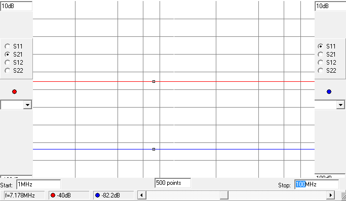

Ein Kollege hat mir eben die Dummy-Load vermessen.
Schaut gar nicht mal so schlecht aus. Zum 70 cm-Band wird sie sogar
etwas besser, trotz PL-Buchse.
Ich glaub, ich rüste doch eine 40 dB-Auskopplung nach. Dümmer wird man
davon nicht, wenn man eine Kalibrierkurve hat, dann weiß man ja, was man
erwarten darf.

Naja 20db Rückflussdämpfung ist aber auch nicht gerade der Hit.

> z.B. siehe PDF hier habe ich 30db Auskoppeldämpfung zu Grunde gelegt.
Ah, cool!
Wie hast du das so schnell gerechenet? Hast du einen Calculator, den du
verlinken magst?
Bei 30 dB Auskoppeldämpdung bleiben rund 6 % der Leistung im
Längstwiderstand. Bei 40 dB sind es ja "nur" noch 2 %. Das ist wohl auch
der Grund, warum die meisen Durchgangsdämpfungsglieder dieser Art 40 dB
haben.

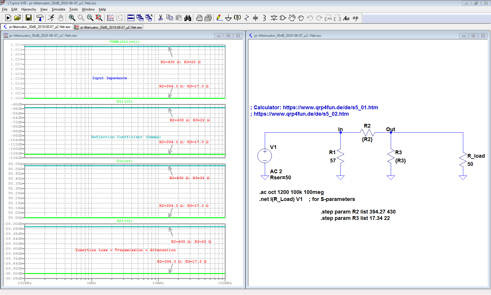

ähm hmm mein Kalkulator war LT Spice. Habe es grob überschlagen und dann
mich empirisch angenähert.
Ne in diesem Fall nicht.
Die hohe Verlustleistung kommt deswegen zustande , weil ich die 57 Ohm
von deinen Abschluss in die Nähe von 50 Ohm bringen wollte, um die
Anpassung zu verbessern.
Du wirst auch bei 40db Auskoppeldämpfung in der Nähe der 430 Ohm bleiben
müssen, weil sonst die 50 Ohm am Eingang nicht mehr zustande kommt. Eher
wird die Verlustleistung des 430 Ohm  sogar noch ein Tick mehr.
Bei dir ist es halt wegen den real 57 Ohm ein Sonderfall.

ändere den R4 in 4,7 Ohm dann sind es etwa 40db Auskoppeldämpfung.
Ralph

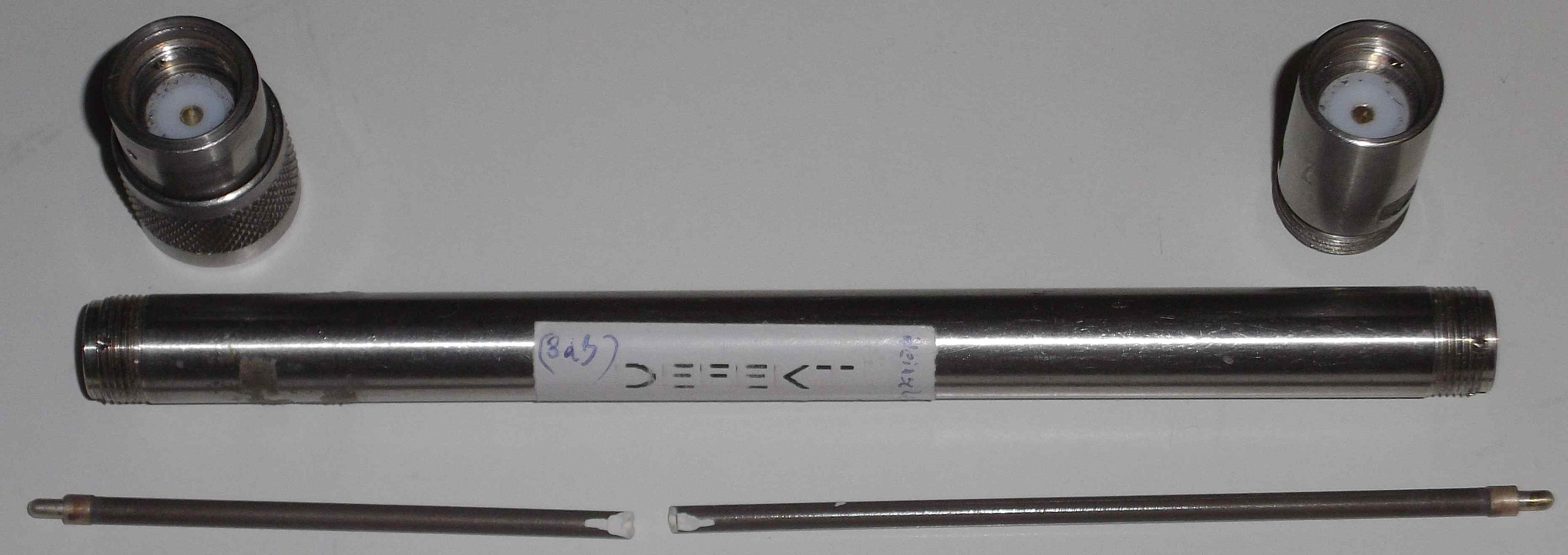

> Das Rohr müsste also nach einer exponentielle Kurve im Durchmesser
> kleiner werden,
Nöö.
Ich habe hier unterschiedlich kommerzielle Abschwächer von einem alten
Powermeter, die überhaupt erst ab 2GHz spezifiziert sind, und darin
befindet sich nur ein mit Widerstandsmaterial beschichteter
zylindrischer Keramikstab im ebenfalls zylindrischen Stahlrohr zwischen
den N-Steckern.
Frequenzabhängigkeit,  (bis 10GHz iirc) ist auf dem Typenschild
angegeben und nicht besonders kriminell. VSWR allerdings unbekannt.
von Ralph B. (rberres)
> den N-Steckern.
mach mal Fotos vom Innenaufbau und zeig mal eine SWR Kurve
Ralph Berres
von Marek N. (Gast)
Guten Morgen,
Ich hab mal was in der Frühstückspause zusammengekritzelt. Die Serviette
reichte leider nicht ganz aus ;-)
Müsste man mal in ne Excel-Tabelle kloppen.
Ich muss sagen, Ralph, deine Näherungen sind schon sehr sehr gut!
Bei 40 dB wirkt sich der Fehler der Näherungslösung noch geringer aus.
Kür ist es nun noch, die Leistungsverteilung auf die einzelnen
Widerstände zu berechnen.
Beste Grüße, Marek

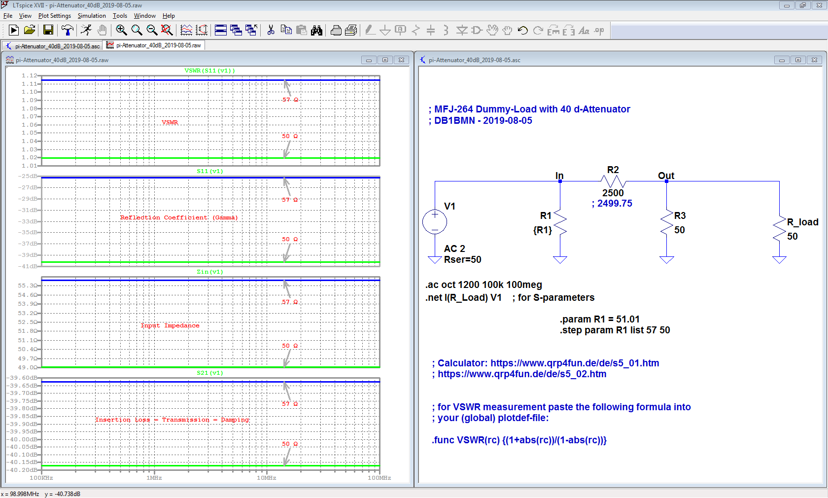

von Marek N. (Gast)
Ach Mist! Greenshot "verliert" manchmal einige Kurven in den Diagrammen

Ralph B. schrieb:
> Ich bin in diesem Fall diesen Weg nicht gegangen, weil ich die 57 Ohm
> Imprdanz irgendwie Richtung 50 Ohm drücken wollte. Das geht nur mit
> einen parallelen Widerstand.
Die "57 Ohm" können in der Berechnung eines passenden Dämpfungsgliedes
einbezogen werden (s. Anhang).  Die Belastung der vorderen Längs- und
Querwiderstände ist auch in diesem Fall beträchtlich.
Bitte sehr!

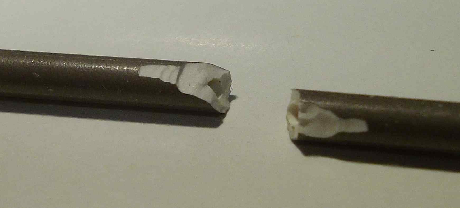

Das war ein 8dB Abschwächer von Weinschel, bei dem das
Widerstandselement  wohl durch rauhe Behandlung gebrochen ist. Die
dunkelgraue Beschichtung sieht nach einem Metallpulver haltigem Lack
aus. Den ohmschen Wert des Widerstandselements kann ich noch zu etwa 66
+ 46 Ohm messen.
Rechnerisch wären bei DC 151,2 Ohm nötig.
Innendurchmesser des Stahlrohrs 7,2mm, Innenleiter 3,17mm (gibt 49,2
Ohm)
Ich bin nicht sicher, ob ich das Typenschild mit dem tabellierten
Frequenzgang für dieses Teil noch habe.
Ich habe aber ähnliche Abschwächer, die noch in Ordnung sind, und die
ebenfalls keine Verbindung nach Masse haben:

Einen der 10dB Abschwächer hatte ich vor langem mal aufgeschraubt, und
da war der Innenleiter mit einer rostroten Masse beschichtet.
Alle Abschwächer sind mit ca. 21cm gleich lang.
SWR mach ich jetzt nicht, weil insbesondere der Marconi 6311 ganz gut
heizt.
von nachtmix (Gast)
P.S.:
Den Innendurchmesser des Rohrs kann ich nicht sehr genau messen.
Bei 7,3mm gibts genau 50 Ohm ;-)

Der Ansatz von Ralph ist charmant, die 57 Ohm soweit zu verringern, dass
man ein besseres S11 bekommt.
Allerdings verbrät der Längstwiderstand R2 gut 12 % der
Eingangsleistung, egal ob 30 dB oder 40 dB.
