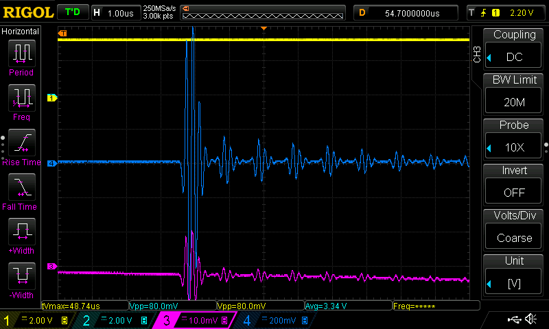

Ja, je hoeher die Frequenz, umso duenner kann man messen. Vorausgesetzt
man hat ein gutes System. Aber die Daempfung nimmt auch mit der Frequenz
zu.
Ich wuerde das in einem Wasserbad machen.
Als Schallwandler kannst ja mal einen Blick auf den NDT1-220K von TE
werfen. Das ist ein PVDF, hat den Vorteil, dass Du relativ wenig
Nachschwingen hast, also sehr gute Daempfung. Der ist auch nicht so
teuer wie normale Transducer. Piezo Transducer sind teuer, weil da
ziemlich viel Knoff-Hoff in der Daempfung steckt.
Das angehaengte Echo ist von 3mm Edelstahl und mit 5MHz PVDF.
Pink: Pulserausgang
Blau: nach Verstaerker.
Also ich wurde sagen fuer 200 Euro bekommt man schon einen Messaufbau
hin.

Danke für die Tipps, der NDT1-220K ist sogar halbwegs bezahlbar.
