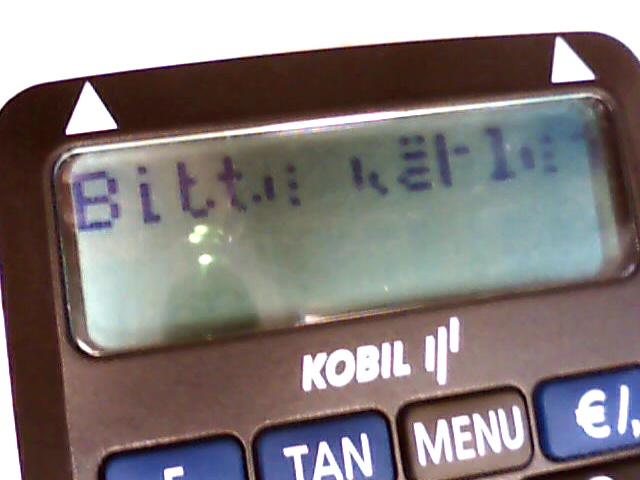

Moin, zwei Chiptan Generatoren (Hersteller Kobil, unterschiedliche Typen) sind mit dem gleichen Fehlerbild ausgestiegen. Es werden nicht mehr alle Segmente angesteuert. Ich tippe auf die Zebrafolie als Ursache. Die ist nicht verlötet, nur geklebt. Kennt jemand einen Trick zur Reparatur?

Man kann versuchen den vohandenen Heißkleber nochmals aufzuschmelzen (Lötkolben 180-200°C, dünnes Papier zwischenlegen), aber dauerhaft ist so eine Reparatur nicht.

hinz schrieb: > Heißkleber nochmals aufzuschmelzen Danke! Hat funktioniert. Heißluftpistole von der SMD Rework Station auf 200°C und Holzspatel zum Andrücken.
Georg G. schrieb: > hinz schrieb: >> Heißkleber nochmals aufzuschmelzen > > Danke! Hat funktioniert. Heißluftpistole von der SMD Rework Station auf > 200°C und Holzspatel zum Andrücken. Beobachte das und berichte in einigen Wochen noch mal. Ich habe ein paar Geräte mit exakt dem gleichen Fehler, bisher hat nichts wirklich geholfen. Auf der Platinenseite ist kein Problem, doch am Displayglas war immer Ende. Old-Papa

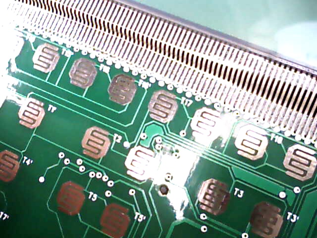

Ich habe Jumpys Methode absolut erfolgreich ausprobiert! Mein Display hat über die gesamte Fläche nichts als Fragmente der Buchstaben oder Zahlen angezeigt, praktisch unlesbar. Mein Vorgehen: - Regelbare,kleine Lötstation (Weller WHS 40) auf 200 Grad Celsius eingetellt - Lötkolben mit nagelneuer Flachspitze (3,5 mm breit) versehen Zunächst habe ich, wie auch Jumpy schreibt, die Lötspitze langsam und gleichmäßig von links nach rechts und umgekehrt flach und mit wenig Druck über die Leiterbahnen der Platinenseite gezogen, dann das Ganze auf der Glasseite wiederholt. Die Anzeige war danach verbessert, aber noch immer fehlten Zeilen, speziell im oberen Bereich. Im nächsten Durchlauf habe ich den Lötkölben fast senkrecht gehalten und die klingenförmige, 3,5 Milimeter breite Vorderkante der Spitze für ein bis zwei Sekunden unter leichtem Druck auf die einzelnen Leiter aufgesetzt. Man kann anschließend stellenweise beobachten, dass der jeweilige Leiter entlang der Kanten minimalst "ausläuft". Die Kanten der Leiter sehen dann nicht mehr so messerscharf aus. Diese Veränderung zeigt meines Erachtens an, dass die Verbindung ordentlich heiß geworden und in Fluß geraten ist. Auf der Glasseite bin ich ebenso verfahren. Das Display zeigt wieder vollständig,fehlerfrei und kräftig an. Die ganze Sache ist in wenigen Minuten zu erledigen. Dank an Jumpy für die gute Grundidee!

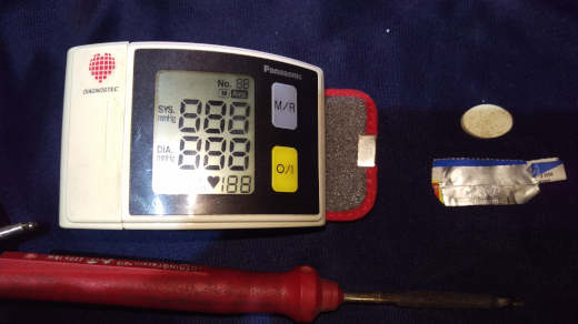

Mit einem Trick ist das auch mit einem ganz normalen Lötkolben möglich, und zwar braucht man dazu diese Papier/Alu Verpackungen in denen diese Eukalyptus Menthol Pastillen sind, davon ein Stück abschneiden, die Aluseite auf den Stripe legen und mit dem Lötkolben auf der Papierseite mit Druck hin und her fahren.
Das Blutdruckmessgerät hat vorher nichts angezeigt, jetzt zeigt es alles an, bis auf das Batterie leer Symbol wie es scheint. Ich hab nur die Platine Seite gebügelt.
