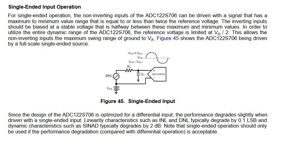

Mein Signal ist +/- 2,5V. Muss ich dieses jetzt erst hochsetzen, oder
gibt es eine Möglichkeit dieses Signal dem ADC im differenziellen Input
direkt zu zuführen?
Im Datenblatt steht, dass alle Analogpins max -0,3V vertragen. Aber
weiter unten steht eben auch, dass das Eingangssignal V_cm+(V_ref/2) bis
V_cm-(V_ref/2) betragen darf. V_cm wäre ja 0V, wenn nun meine Referenz
bei 5V liegt müsste es doch funktionieren?

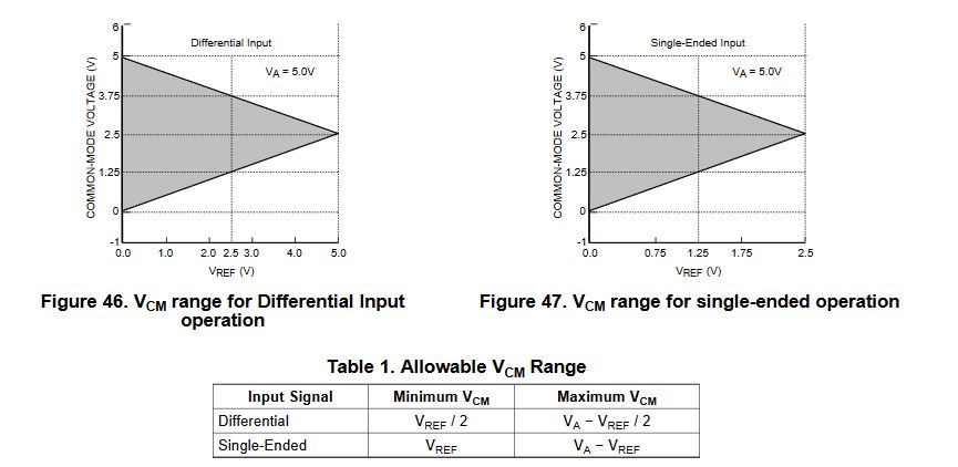

Gast #5927801
Ach ich glaube ich habe etwas wichtiges bisher übersehen. Im Datenblatt
steht auch, dass wenn V_ref 5V ist, die VCM 2,5V sein muss. Führt also
wohl kein Weg daran vorbei das Signal hoch zu setzen, oder seht ihr da
noch eine Möglichkeit?

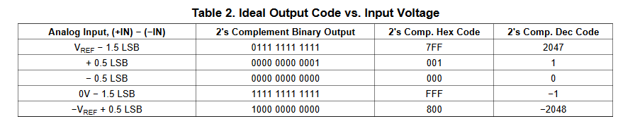

Gast #5935561
Ich habe den ADC jetzt mal getestet.
- V_ref habe ich auf 2 V gelegt
- den neg. Eingang auf GND
- am pos. Eingang liegt ein AC Signal an (Offset = 2V, Amplitude = 2V)
gemäß der
Output-Code Tabelle müsster ich doch dann bei 4V Eingangssignal 2047
erhalten und bei 0V -2048 bzw. 4096
Ich erhalte allerings als Maximalwert 2047.
#5935569
Ja, das passt so, du verlierst ein Bit weil du nur die halbe
differentielle Amplitude nutzt.
Differentiell bedeutet hier wirklich Differenz im mathematischen Sinn.
Du hast also zwei Eingänge und der ADC sieht immer Eingang A minus
Eingang B.
Jetzt hast du einen Eingang fest auf Masse gelegt. Der andere wackelt um
2V von 0V nach +2V. Also ... sieht der ADC 2V-0V = 2V und 0V-0V = 0V
eine Amplitude von 2V.
Würdest du beide Eingänge schwingen lassen, also Eingang A von 0V nach
2V und Eingang B von 2V nach 0V, dann sähe der ADC 0V-2V = -2V und 2V-0V
= +2V. Das ist also eine Amplitude von -2V nach +2V also 4V.
Nick schrieb:
> Mein Signal ist +/- 2,5V. Muss ich dieses jetzt erst hochsetzen [...]
Ja. Dafür gibt es V_cm. Du legst an V_cm die Spannung an die genau in
der Mitte des messbaren bereichs liegt. Die beiden Eingänge schwingen
dann symetrisch um diese Spannung herum.

Der ADC hat differentielle Eingänge. Ja, er kann das so machen, aber er
verliert ein Bit weil er nur pseudodifferentiell verwendet, also nur die
halbe Spanne des differentiellen Eingangs.
#5936219
Nochmals die falsche Aussage.
Ich schreib es nochmal.
2V an Vref und dem Minuseingang und 0V bis 4V am Pluseingang benutzt den
vollen Bereich des ADCs. Das ist genau das was der Fragesteller vorhat.
Das steht im Datenblatt.
Die Differenzspannung darf nur in dem Bereich
+Vin - -Vin = +Vref bis -Vref
sein. Das ergibt bereits den vollen A/D-Wandler-Bereich.
Auch wenn man differentiell ansteuert darf man nicht mehr ansteuern.
