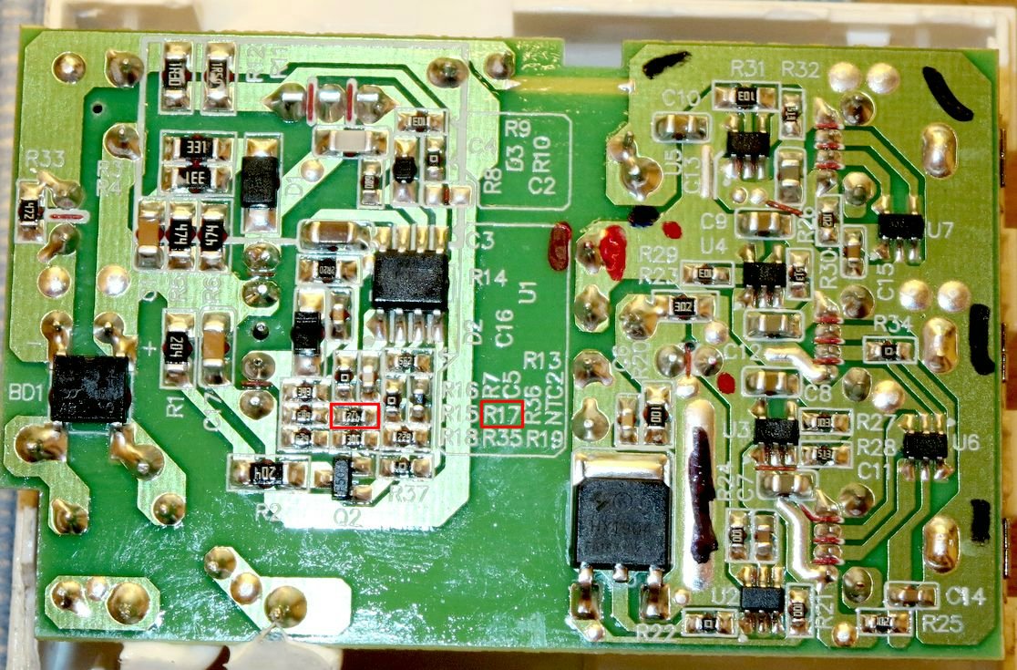

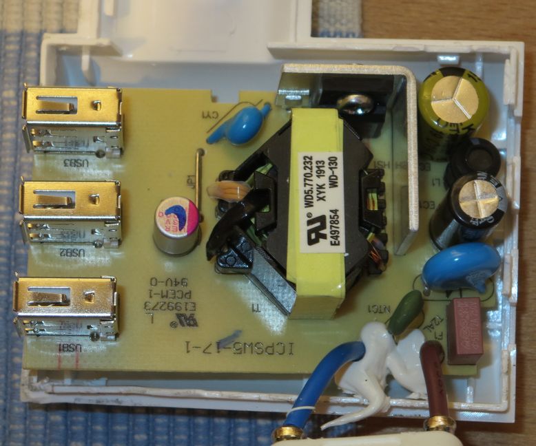

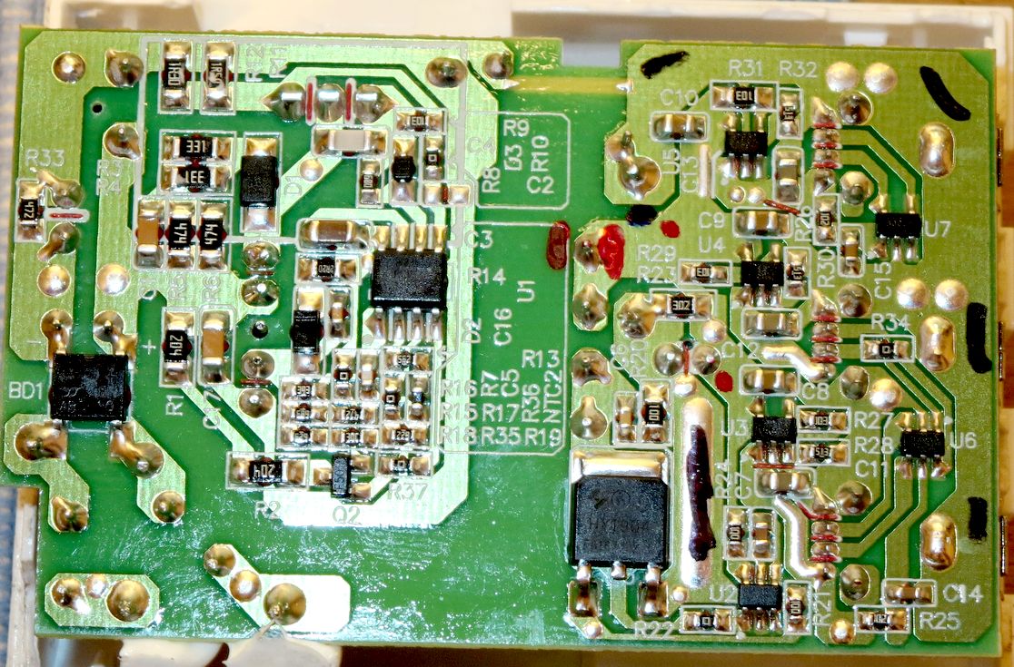

ich habe hier ein USB-Netzteil (IKEA, KOPPLA, 3x 2,4 A) bei dem ich
keine Rückkopplung von der Sekundärseite zur Primärseite erkennen kann.
Außerdem sehe ich keine Gleichrichterdiode, stattdessen aber einen
N-Kanal-MosFET "HY1904". Ich vermute, dass dessen integrierte Diode zur
Gleichrichtung genutzt wird.
Kann mir jemand erklären, wie die Spannungsreglung bei diesem Aufbau
funktioniert?

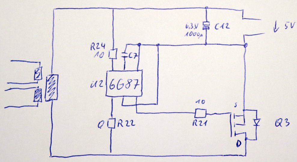

Die Bauteile, die für mich wesentlich erscheinen, habe ich mal
aufgezeichnet.
Hinter dem gezeichneten 5V-Ausgang sitzen noch für jeden USB-Port
TD9521.
Gast #5927928
https://www.google.com/search?q=flyback+with+sense+winding+without+optocoupler&oq=flyback+with+sense+winding+without+optocoupler&aqs=chrome..69i57j0l5.25167j0j7&sourceid=chrome&ie=UTF-8
Es gibt mehrere Variationen ohne Optokoppler. Hier vermutlich schlicht
die Version mit "Sensor-Windung". Noch fehlt Deinerseits noch eine
eventuelle Angabe (oder die Begründung, wieso sie fehlt) des Primär-ICs.
Der Fet sekundär dient zur aktiven Gleichrichtung, und wird von einem
allein dazu dienenden IC (welches die ideale Diode normalerweise durch
Spannungsmessung ermöglicht).
#5927930
Ohne jetzt zu wissen was U2 genau ist, würde ich auch auf synchron
Gleichrichtung tippen, d.h. der Mosfet wird aktiv an/ausgeschaltet
anstatt nur die Diode passiv zu nutzen, die Effizienz wird dadurch
gesteigert.
> funktioniert?
die Hilfswicklung auf der Primärseite hat eine Spannung die in einem
festen Verhältnis zu der Spannung der Sekundärwicklung steht.
OP #5928070
OK, den MOSFET hake ich als gesteuerten Gleichrichter ab.

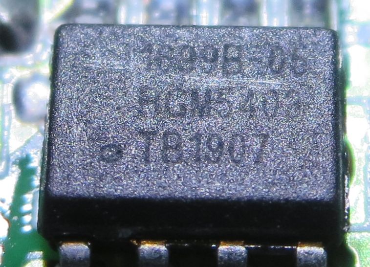

Das primärseitige SteuerIC hatte ich bisher unberücksichtigt gelassen,
weil ich davon ausgegangen bin, dass die Reglung auf der Sekundärseite
stattfinden müsste. Außerdem ist die Beschriftung sehr schlecht zu
erkennen.
Ich lese da in 3 Zeilen: 1699B-05  |  RGM5403   |  TB1907
Unter den Angaben finde ich per Google nichts, was auf ICs hindeutet.
Könnt ihr damit was anfangen?
Die Funktionsweise einer Rückkopplung über eine Sensorwicklung leuchtet
mir nicht ein. Der Übertrager kann doch nur Wechselspannungen und
Wechselströme übertragen. Die eigentlich interessante Gleichspannung
dürfte auf der Primärseite nicht direkt messbar sein. Welcher Kniff
steckt dahinter?
EDIT: Vorhin hatte ich wohl den falschen Suichbegriff. Ich habe nun
einen "iw1699b" gefunden:
https://www.dialog-semiconductor.com/sites/default/files/iw1699b_product_summary.pdf
Das werde ich mir mal reinziehen. Vielleicht beantwortet das dann meine
Fragen.
Gast #5928111
Wenn es dich interessiert, schau dir die Spannungen und Ströme im
Flyback Converter/ Sperrwandler an.
Leitet der primäre Mosfet, wird ein Strom in die Primärinduktivität
eingebracht. In dieser Zeit sperrt die sekundäre Diode/Mosfet. Über die
Sekundärwicklung ist die Netzspannung mit negativem Vorzeichen und mal
Trafoübertragungsfaktor messbar.
Sperrt der primäre Mosfet fließt nun sekundär ein Strom. Damit liegt an
der primären Hauptwicklung v.netz + N*V.out an. Selbiges gilt für
eine(nahezu unbelastete) primäre Hilfswicklung. Solange sekundär ein
Strom fließt, kann an der primären Hilfswicklung die Ausgangsspannung
nach dem Trafoübertragungsverhältniss der beiden Wicklungen zueinander
gemessen werden.
Gast #5928122
Mark T. schrieb:
> Welcher Kniff
> steckt dahinter?
Es gibt schon ICs die ohne Hilfswicklung und ohne Optokoppler auskommen.
So z.B. von Linear der LT8302,
No Transformer Third Winding or Opto-Isolator Required for Output
Voltage Regulation,
 der ist jetzt zwar nicht für Netzspannung geeignet, max. 65Volt!
Wenn Du Dir  mal das Datenblatt durchliest, da ist die Funktionsweise
beschrieben.
Es wurde auch mal etwas veröffentlicht, wo drin stand das Linear dieses
Verfahren als Patent angemeldet hat.
Gast #5928135
Dieser hier nicht. DC wird gepulst angelegt, der Speichertrafo
(zum leichteren Verständnis = gekoppelte Speicher-Drosseln)
mit dem Strom "aufgeladen" - sobald dieser Strom unterbrochen
wird, entsteht die bei Induktivitäten bekannte Selbstinduktion
wodurch man an der Sekundärwicklung eine Spannung abnehmen
kann. Die Diode dort blockt (!) sogar jeden Stromfluß zur Zeit
des Stromes auf der Primärseite. Also eine Frage der Richtung.
Bei "Deinem" Controller nicht nur via simpler PWM, sondern mit
Messung der Primärspannung zwecks Timing des folgenden Pulses
in einem Spannungstal (quasiresonant).
Um das alles als Laie zu erfassen, muß man diverse Dokumente
dazu fressen - daher mein obiger Link mit einigen dazu.
#5928263
G. H. schrieb:
> die genaue Sekundärspannung ist hier ja auch nur bedingt relevant, da
> für die Ausgangsspannung ja eine eigene Regelung vorgesehen ist.
Wie kommst du auf dieses schmale Brett? Sekundärseitig gibt es hier nur
den Synchrongleichrichter, der den TE so verwirrt hat. Der Käfer da
regelt gar nichts, sondern schaltet nur den MOSFET dann durch, wenn
seine Body-Diode ohnehin leiten würde.
Die restlichen 5-Beiner auf der Sekundärseite sind dazu da, mit den
angeschlossenen Geräten zu "reden" und ihnen den verfügbaren Ladestrom
zu signalisieren.
Die Regelung verwendet offensichtlich die Versorgungswicklung des
primärseitigen Controllers. Das ist bei einem Sperrwandler (aka Flyback)
eine gängige Technik, weil die Sekundärspannungen mehr oder weniger fest
gekoppelt sind (über die Windungsverhältnisse).
Gast #5928293
Richtig, das IC emuliert "nur" eine Diode.
G. H. schrieb:
> für die Ausgangsspannung ... eine eigene Regelung
Macht lediglich der primäre Controller.
Das Ergebnis ist etwas ungenauer, als direkt V_DC(out) zu messen -
aber für die Einhaltung der USB-Spezifikationen reicht das wohl...
OP #5928858
U3, U4, U5 sind die erwähnten TD9521 und dienen laut Datenblatt dem
Überlastschutz. Die beiden anderen ICs, deren Beschriftungen ich nicht
entziffern kann, sind an den Datenleitungen der USB-Ports angeschlossen
und dürften dem Verbraucher signalisieren, dass oder sogar wie viel
Strom sie aufnehmen dürfen.
Ich habe inzwischen ein "bisschen" gelesen. Sehr hilfreich fand ich das
hier:
https://www.elektroniknet.de/elektronik/power/primaerseitig-geregelter-quasiresonanter-sperrwandler-140872.html
... da dort der Spannungsverlauf der Hilfswicklung prinzipiell
dargestellt wird. Ein Bild sagt bekanntlich mehr als...
Ganz ohne Fragen bin ich natürlich noch nicht :-)
1. In obigem Artikel wird geschrieben, dass die Spannung nur ein
einziges Mal pro Zyklus abgetastet wird. Wie will man damit den
richtigen Zeitpunkt feststellen können? Werden die Messwerte von
mehreren Zyklen miteinander verglichen, um genau den Knick, also das
Ende der Entmagnetisierung und die dann anliegende Spannung
festzustellen?
2. Ist es richtig, dass das Wickelverhältnis des Übertragers für die
Ausgangsspannung nicht direkt entscheidend ist? Das Netzteil, welches
ich hier habe, ist für 100 - 240 V Eingangsspannung angegeben. Die
Spannung der Sekundärseite des Übertragers müsste sich nach meinem
Verständnis der Spannung am Siebelko "anpassen", sodass der Strom nach
I2 = I1 * N1 / N2 weiterfließen kann.
3. Kann es sein, dass die Reglung bei solchen Netzteilen relativ ungenau
ist? Das Netzteil hier liefert nur 4,90 V und ich vermute, dass man
vorsichtshalber am unteren Bereich der USB-Spezifikationen geblieben
ist, damit in Extremfällen die maximal zulässigen werte nicht
überschritten werden.
EDIT:
4. Kennt jemand ein besseres Datenblatt zum SteuerIC 1699B-05?
Die, die ich gefunden habe, enthalten keine genauen Angaben, mit denen
man eine Schaltung entwerfen/anpassen könnte.
OP #5930007
Vielen Dank für den Link und die Info. Mein ursprüngliches Ziel war auch
die Anpassung der Ausgangsspannung und dafür ist das Datasheet eine
große Hilfe.
Wenn ich davon ausgehe, dass sich die Eigenschaften zur "B"-Version
nicht sonderlich unterscheiden, dann könnte ich mir vorstellen, warum
die Leerlaufspannung auf 4,9 V eingestellt ist.
Über Pin 3 kann man CDC (Cable Voltagedrop Compensation) einstellen und
die ist bei meinem Koppla auf 300 mV (5,8k) festgelegt. Mein Koppla hat
3 USB-Ports (Es gibt auch eine Versionm it nur einem Port). Wenn nun an
zweien davon der maximale Strom (2 x 2,4 A = 4,8 A) gezogen wird und das
den Übertrager zu 2/3 auslastet, dann lägen schon 5,1 V am dritten Port
an. Wenn man davon ausgeht, dass Temperaturschwankungen hinzukommen,
dann wäre das mit der Modifikation schon ein gutes Stück über der laut
USB-Spezifikationen zulässigen Spannung von 5,25 V.
Andererseits ziehen unsere Telefone und Tablets gerade mal ~0,5 A am
Koppla und ~0,8 A an einem anderen Netzteil, welches im Leerlauf 5,15 V
liefert. Bei der geringen Spannung/Strom kommt es erst gar nicht dazu,
dass CDC greift.
Am Besten wäre es mMn., wenn man CDC verringern und die Leerlaufspannung
erhöhen würde.
