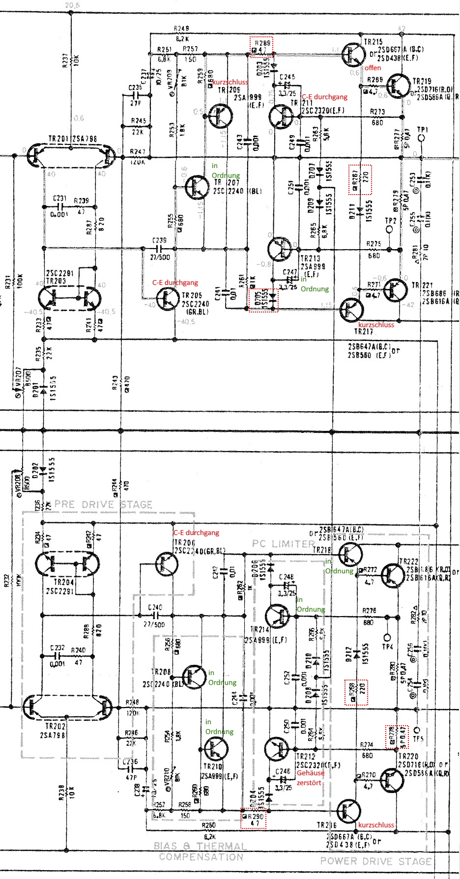

Wenn R229 defekt ist oder C229 nicht mehr ausreichend sperrt, dann Funktioniert die Schaltung auch nicht mehr richtig.

Die Strecke 20,xV an R237 über E-B des T201 über R229 müßten an B von T201 ungefähr 6V zu messen sein, wenn die zweite und rechte Basis in der Luft hängen würde.
#5951419
Rainer V. schrieb: > Nur noch einmal zur Klarstellung: du hast gegen Masse gemessen oder?? Nein, ich habe alle Transistoren ausgelötet und dann geprüft ob sie durchlegiert sind, bzw. ob deren Diodenstrecken gut aussehen. Hi, so stellte ich eigentlich mir die Funktion der "Notbremse" vor. ciao gustav Louis schrieb: > Nein, ich habe alle Transistoren ausgelötet und dann geprüft ob sie > durchlegiert sind, bzw. ob deren Diodenstrecken gut aussehen. Du hast also die eingetragenen Spannungen ohne die Tr. gemessen??? Gruß Rainer Wieso? Die Spannungen hat er vor dem Auslöten gemessen ... wie kämen sonst die "Kurzschlußspannungen" an manchen Transistoren zustande ... Sorry, aber die Frage ist nicht so abwegig. Und Fragen ist besser als glauben oder vermuten. Davon hatten wir schon mehr als genug! Ich warte also auf Messungen mit "neuen" Transitoren. Gruß Rainer
#5951673
Die Spannungen im Beitrag #5950192 habe ich gegen Masse gemessen. Louis schrieb: > Ruhestrompoti ist in > Mittelstellung, 10k von C205 (war einfacher zu löten) zu GND, keine > Leistungstransistoren eingelötet. Im Schaltplan auf dem nur kaputt/in Ordnung eingetragen ist habe ich alle Transistoren (beider Kanäle) ausgelötet. Ich werde jetzt einfach alle defekten Transistoren tauschen, und nochmal die Widerstände kontrollieren.
#5953535
Ich habe jetzt alle Dioden und Widerstände im Schaltbild gemessen, und die kaputten rot markiert. Kann ich die 1S1555 Dioden mit einer 1N4148 ersetzen? Im Datenblatt wird die 1S1555 Diode mit "Generell Purpose Application for Detector and Rectifier" bezeichnet. Viele Grüße. Ganz schöner Aufwand diese Reparatur, Gibts da eigentlich auch mal ein Foto von dem Verstärker, wie der aussieht? Toll die Ausdauer hier. Respekt.
#5953555
Louis schrieb: > Kann ich die 1S1555 Dioden mit einer 1N4148 ersetzen? Ja.

Vermute mal, dass TR216 und TR217 die ersten Teile waren die sich verabschiedeten und die anderen Teile dadurch in den elektrischen Tod gerissen wurden. Ja, kann alles sein...aber der TO will nun die Tr. besorgen und einbauen. Ich warte auf Messwerte... Gruß Rainer Louis schrieb: > Kann ich die 1S1555 Dioden mit einer 1N4148 ersetzen? Bei mir sind im entsprechenden Schaltungsabschnitt da BAV10/ BAX13 drin: Spec.: High speed switching diode: max. 60 V Repetitive peak forward current: max. 600 mA. Wichtig: Sind k e i n e Schottkydioden. Die 1N4148 wird manchmal mit "echter" Schottky verwechselt. Ist aber keine. Hängt vom Anwendungszweck ab, ob sie die Anforderungen erfüllt. Spec.: Repetitive peak forward current IFRM 500mA Nehme an, die 100 mA Differenz machen den Kohl nicht fett? ciao gustav
#5954266
Im Zweifel würde ich da stärkere Dioden nehmen, wenn die originalen schon (beim Einschalten?) kaputtgegangen sind. Die 4148 ist auch eine sehr flinke "Sicherung" bei Strompeaks. Die Diode ist ja nicht einfach so beim Einschalten kaputt gegangen, sondern nur als Folgeeffekt anderer Fehler. Warum soll man denn da stärkere Dioden einbauen.
#5955840
Ich habe gestern alle neuen Teile eingelötet, jetzt funktionieren beide Kanäle wieder, hören sich richtig an, und Ruhestrom sowie Mittelspannung lassen sich eintrimmen. Vielen Dank an euch alle für eure Hilfe! Noch ein paar Tips, falls jemand ein ähnliches Problem hat und auf diesen Thread stößt: - Leistungstransistoren prüfen, wenn der Verstärker ein seltsam verzerrtes Signal produziert. Mit einem Transistor pro Kanal funktioniert die Schaltung noch, hört sich aber seltsam an. - Als Ersatzbirnen für die Schalter taugen die 1590324 (Conrad) von der Baugröße und Helligkeit her gut. - Wenn man Probleme hat 2SC2320 oder 1S1555 zu bekommen, kann man einfach den Phono Vorverstärker stilllegen, und die Bauteile dort auslöten. Ich habe die Schaltung dann überbrückt, dann kann man in den Eingang ein ganz normales Line-Level Signal einspeisen, einen Plattenspieler hat man ja heute eh nicht mehr. Na klasse! Gratuliere!! Gruß Rainer

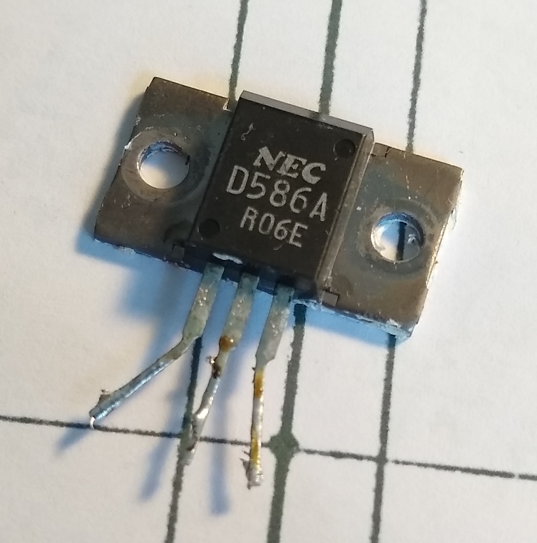

hinz schrieb: > Was für Endtransistoren hast du jetzt genommen? Die beiden 2SB616A gingen noch, ich habe dazu zwei 2SD586 (ohne A, hfe=91@5V/1A) als NOS teile gekauft. Jens G. schrieb: > Louis (Gast) schrieb: > > ... Plattenspieler hat man ja heute eh nicht mehr. > > Sagst Du ;-) Ja stimmt ... Ich zumindest nicht :) So habe ich einen Eingang mehr, das hätte ich glaube ich auch ohne die Teile zu brauchen gemacht.. Viele Grüße
#5956147
Louis schrieb: > ich habe dazu zwei 2SD586 (ohne A, > hfe=91@5V/1A) als NOS teile gekauft. TO-3P? Werden wohl Fälschungen sein, innen dann BD245C.
#5956152
hinz schrieb: > TO-3P? Werden wohl Fälschungen sein, innen dann BD245C Nein, das ist so ein komisches Gehäuse mit zwei Kühlfahnen und Bohrungen rechts und links. Die sehen auch absolut identisch wie die defekten aus.
#5956166

hinz schrieb: > MT-100, die sind in echt sehr rar, aber die Chinesen machen ganz > hübsche, mit lausigen Daten. :-( Ich habe mal ein Bild vom Package angehangen. Ich glaube nicht das die Chinesen da am Werk waren, das ist sonst wirklich eine optisch perfekte Kopie. 2 Cent schrieb: > Da jetzt im moment beide Kanäle gleichzeitig betroffen sein könnten: > Vorsichtig! Nur minimal erwärmen und messen; nicht dass dir die (teuren) > Endstufentransistoren gleich wieder beim hochschaukeln abrauchen. Ich habe nach dem Einbau das Gerät ca. eine Stunde in Betrieb gehabt, und dabei den Ruhestrom überwacht. Gab keine nennenswerte veränderung, gab aber auch keine Wärmeentwicklung, hatte das Gerät auf vielleicht 5% Lautstärke eingestellt. Ich werde demnächst dan mal die Sache mit dem Fön ausprobieren. Ich peile dann mal so 50 Grad C Kühlkörpertemperatur an? 2 Cent schrieb: > Gemeint sind nicht zwei Messungen, sondern eine einzige Messung über die > "äusseren Punkte" an R279 und R277. Daraus folgt die zu messende > Spannung: 20mV/(0,47R+0,47R) ~20mA Ruhestrom. Gut, wird gemacht. Viele Grüße
#5956676
Louis schrieb: > Ich habe mal ein Bild vom Package angehangen. Ich glaube nicht das die > Chinesen da am Werk waren, das ist sonst wirklich eine optisch perfekte > Kopie. Ja, die sind mittlerweile sehr gut, aber nicht perfekt. Schau dir Originale an, siehe Anhang.
#5956691

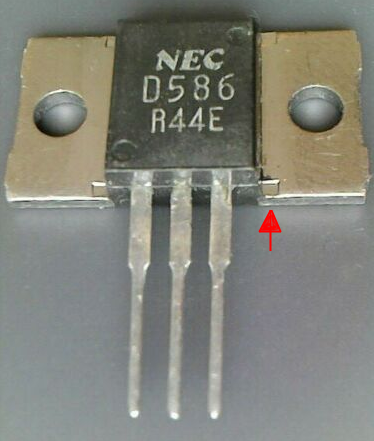

hinz schrieb: > Schau dir Originale an, siehe Anhang. Das Bild hat eine zu niedrige auflösung und details erkennen zu können, aber ich habe ja die defekten Originaltransistoren zum vergleichen.
#5956695
Louis schrieb: > hinz schrieb: >> Schau dir Originale an, siehe Anhang. > > Das Bild hat eine zu niedrige auflösung und details erkennen zu können, > aber ich habe ja die defekten Originaltransistoren zum vergleichen. Achte auf den Heatspreader.
#5956708
hinz schrieb: > Achte auf den Heatspreader. Meinst du die vier kleinen Absätze (im Bild markiert)? Die sind aber auch auf den Transistoren die ab Werk im Verstärker waren.
#5956723
Louis schrieb: > hinz schrieb: >> Achte auf den Heatspreader. > > Meinst du die vier kleinen Absätze (im Bild markiert)? Die sind aber > auch auf den Transistoren die ab Werk im Verstärker waren. Ich ging bisher davon aus, dass es keine Originale mit diesem Merkmal gibt. Ist halt merkwürdig, dass in China noch jede Menge dieser ansonsten sehr raren Transistoren aufgetaucht sind...
#5956742
hinz schrieb: > Ich ging bisher davon aus, dass es keine Originale mit diesem Merkmal > gibt. > Ist halt merkwürdig, dass in China noch jede Menge dieser ansonsten sehr > raren Transistoren aufgetaucht sind... Das ist ein Foto des defekten Transistors, den ich aus dem Gerät ausgelötet habe.
#5956748
Louis schrieb: > hinz schrieb: >> Ich ging bisher davon aus, dass es keine Originale mit diesem Merkmal >> gibt. >> Ist halt merkwürdig, dass in China noch jede Menge dieser ansonsten sehr >> raren Transistoren aufgetaucht sind... > > Das ist ein Foto des defekten Transistors, den ich aus dem Gerät > ausgelötet habe. Ich habs dir auch so geglaubt. Bei deinen neuen Transistoren bin ich dennoch sehr skeptisch. Aber solange du zufrieden bist ist doch alles in Ordnung.
#5956758
