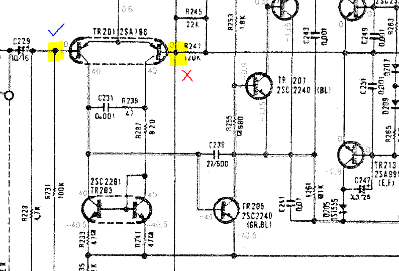

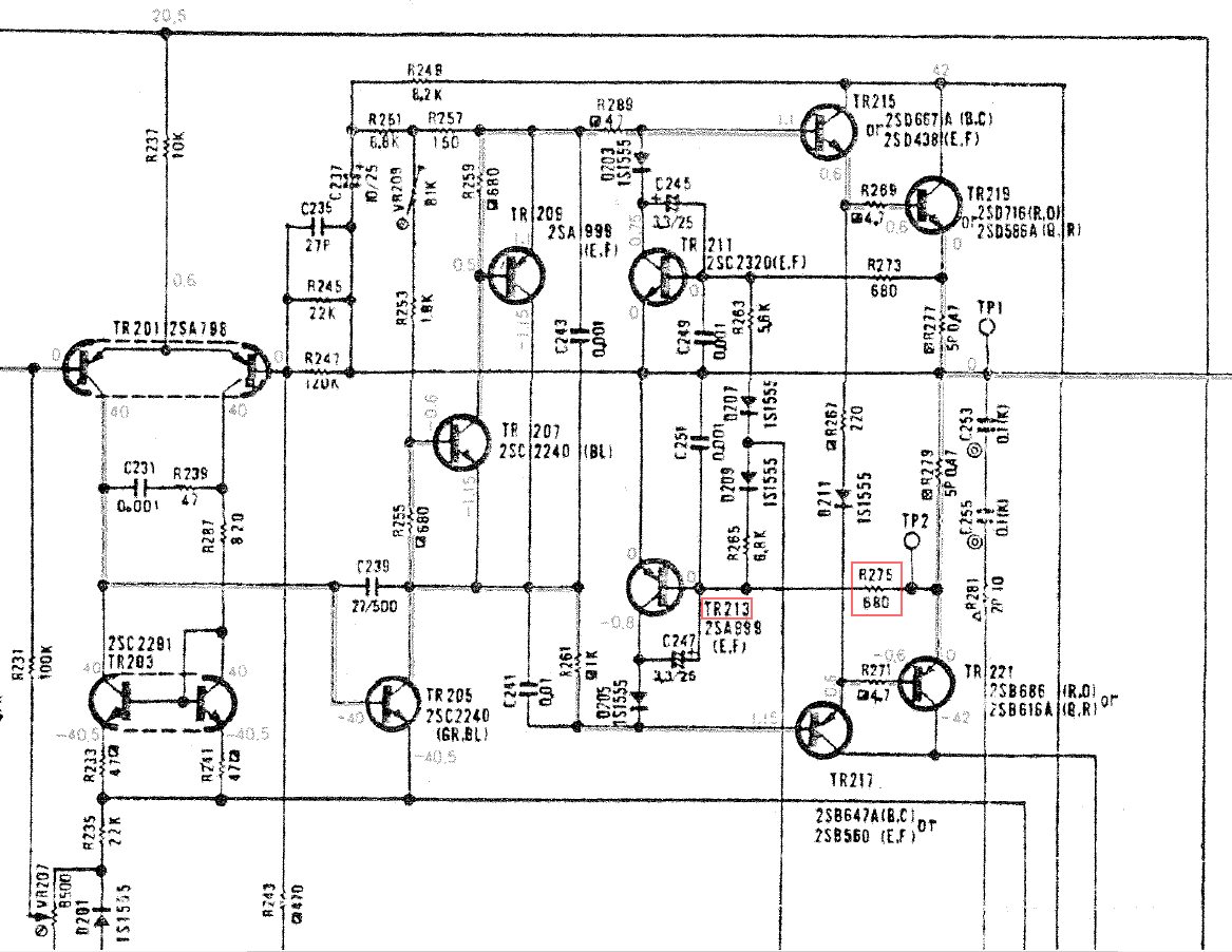

Mithilfe des Schaltplans habe ich dann begonnen Spannungen in dem Gerät
zu messen. Die verschiedenen Versorgungsschienen sehen gut aus, unter
Last bricht auch nichts ein. Auffällig sind jedoch TR201 und besonders
TR203 (die beiden Transistorenpaare), ich messe im Bezug zum Gehäuse
Ground an TR203 an jedem Pin Spannungen von -44,1V bis -44,7V obwohl
drei davon laut Schaltplan auf +40V liegen sollten. Die gleichen -44V
messe ich auch an den  Emittern von TR203. Beim anderen Kanal messe ich
genau das gleiche. Sonst sind mir bis jetzt keine groben Abweichungen
aufgefallen.
Hat jemand eine Idee was das Problem sein könnte?

von ArnoR (Gast)
Das ist korrekt so, die (+)40V im Schaltplan sind falsch, die
Minuszeichen wurden vergessen, an der Basis von TR205 steht die richtige
Spannung.

Das ist mit Sicherheit ein Fehler im Plan, denn dort können keine +40V
herkommen. -40V sollten also schon richtig sein (oder eben -44V bei
Dir). Wenn da etwa die 0,5V Diff. zw. den Anschlüssen am TR203 zu messen
sind, wenn man statt +40(44)V -40(44)V nimmt, dann sollte das schon ok
sein.
Also alles mal durchmessen, und zwar auf mindestens Zehntel Volt genau,
damit man auch noch die Diff. zw. Basis und Emitter (und wenn nötig,
Kollektor) des jeweiligen T sehen kann.

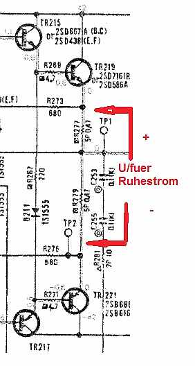

Jens G. schrieb:
> Und was soll das jetzt heißen, einen Ruhestrom in Form von mV anzugeben?
In der Anleitung wird das so gemessen, zwischen TP1 und TP2 ist ein
Widerstand, ich kann den Wert aber nicht entziffern.

von hinz (Gast)
0,47 Ohm

von ArnoR (Gast)
Louis schrieb:
> Die Relaiskontakte zu überbrücken bringt leider auch nichts.
Natürlich nicht, die haben auf den nicht einstellbaren Ruhestrom keinen
Einfluss.

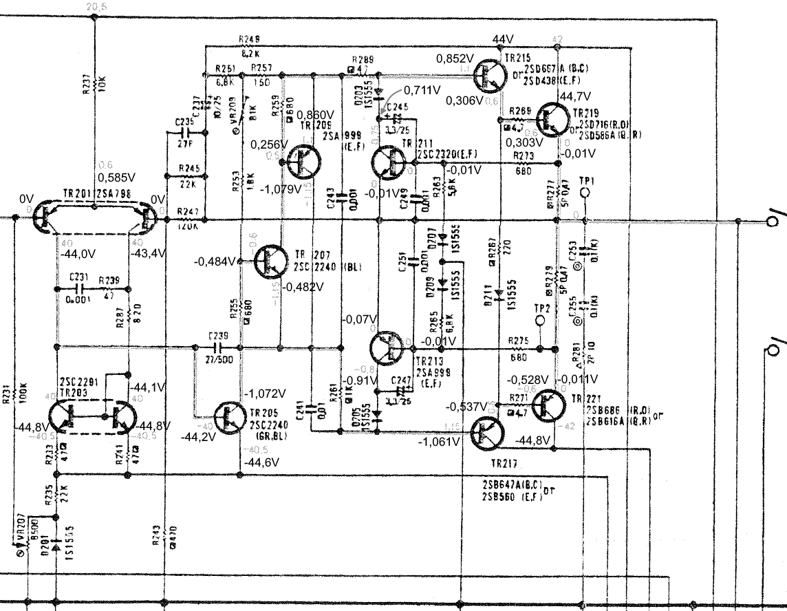

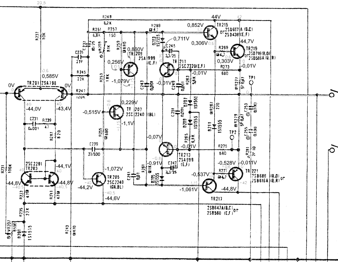

Was ist mit den +-1,1V an den Basen von TR215/217? Sind die da? Etwas
wenig für je 2Ube bei nennenswertem Strom. Überhaupt ist das die
Kamikaze-Schaltung von VR209. Wenn dessen Schleifer abhebt, also kratzt,
geht der Ruhestrom auf Max.
von Louis (Gast)
An der Basis von TR215 liegen 1,118V an, TR217 liegen -1,084V an, das
passt noch oder?
von ArnoR (Gast)
> passt noch oder?
Das ist zwar so etwa wie in der Schaltung, aber für je 2Ube mit
merklichem Strom zu wenig. Deswegen keine Spannung an den 0,47R. Ändern
sich die Spannungen wenn du an VR209 drehst?
von Louis (Gast)
ArnoR schrieb:
> Ändern
Ich kann mit VR209
an TR215 zwischen 0,689V und 1,375V und
an TR216 zwischen -1,065V und 1,068V einstellen.
Die Spannung an der Basis von TR216 ändert sich also kaum.

von hinz (Gast)
Louis schrieb:
> Zwischen -1,065V und -1,068V war damit gemeint.
Und bestimmt TR217.
Ist es denn am anderen Kanal (T216/T218/VR210) gleich?
Nur ein Voltmeter ist bei sowas meist zu wenig. Aber gut, wenn du im
Moment nichts anderes hast (wobei ich das mit dem Kopfhörerverstärker
fast nicht glauben kann), dann miss doch mal bitte die BE Spannung aller
Transistoren. Da sollten überall 0,6-0,7V stehen.
Wenn der Fehler auf beiden Kanälen ähnlich ist, liegt es nahe, das z.B.
die Speisung mit 20,5/-22V ein Problem hat.
Übrigens ist jeder aktive PC Lautsprecher (auch bekannt als
'Brüllwürfel') als Signalverfolger geeignet, wenn man z.B. mit 100nF
Koppelkondensator am Eingang den Verstärker durchtastet.
von Louis (Gast)
Am anderen Kanal messe ich:
- TR216: 8,28V bis 17,52V
- TR218: 5,75V bis 15,42V
Sollten in dem anderen Kanal nicht auch Spannungen um +/-1,1V anliegen?
Im Anhang ist ein Bild mit den Punkten von denen ich gegen Gehäuse
Ground gemessen habe.

So, ich habe den Signalpfad jetzt mal von vorne bis hinten mit den
aktiven Lautsprechern durchgehört. Konnte keine Stelle finden an dem
sich der Ton schlecht anhört. Selbst wenn ich die Aktivboxen direkt an
die Lautsprecherklemmen anschließe hört sich alles gut an. Ich habe auch
Kopfhörer am Headphone Ausgang ausprobiert, ohne Erfolg.
Ich glaube die Endstufe hat erst Probleme, wenn sie nennenswerte
Leistung liefern muss.
Hat jemand noch eine Idee woran das liegen könnte?

von Louis (Gast)
hinz schrieb:
> Du hast doch eine Dummy-Load?
Danke, wäre ich gar nicht drauf gekommen die zu benutzen.
Ich konnte das Problem jetzt eingrenzen. Ab TR201 ist das Signal
verzerrt, habe die Messpunkte eingezeichnet.
Was soll ich als nächstes messen?
von Louis (Gast)
Jens G. schrieb:
> Am besten, da postest jetzt mal eine Liste mit allen drei Spannungen
> aller 13 Transistoren, so daß wir mal ein Gesamtbild der Spannungslage
> haben.
Im Bezug zu welcher Masse soll ich das messen? Ist die Masseklemme auf
der Rückseite des Gehäuses dafür okay?
von Jens G. (jensig)
>verzerrt, habe die Messpunkte eingezeichnet.>
Dort, wo du das Kreuz gemacht hast, ist der Rückkopplungspunkt vom
Ausgang. Das ist üblicherweise ein "heißer" Punkt, der eigentlich
daselbe Signal haben müsste wie rechts von diesem Transistor. Wenn man
aber da mit irgendwas rangeht, dann kann das zum Schwingen der ganzen
Endstufe führen, was dann zusätzlich zum Verzerren führen kann.
Der Trick mit dem "Abhören" mit Hilfsverstärker war auch eher dafür
gedacht, die Verstärkerstufen davor abzuhören, um sicher zu sein, daß
die Endstufe nicht schon ein verzerrtes Signal bekommt.
Wenn die Endstufe ein verzerrtes Signal erzeugt, dann wirste das überall
innerhalb des "Regelkreises" ab TR201 der Endstufe sehen/hören.
Das sollte die dicke Linie unten in deinem ersten Schaltplanbild sein.
Alles, was direkt damit verbunden ist, sollte als Bezugsmasse ok sein,
solange die Verbindung nicht durch zu hohe Ströme verseucht ist (was bei
einem Verstärker ohne Signal erstmal nicht der Fall sein sollte).
Du solltest den Weg des Signals verfolgen. Im Moment hast du nur die
beiden Eingänge des Differenzverstärkers (die Endstufe ist ja im Prinzip
ein dicker Operationsverstärker) abgehört.
Das Signal geht aber weiter an die Basis von TR205, kommt am Kollektor
raus und geht dann an die Ruhestromstufe mit TR205 und TR207. Alsdann
landet es an den Basen der Treiber TR215 und TR217.
von Louis (Gast)
> haben.
Habe jetzt alle Spannungen gemessen, und im Schaltplan eingezeichnet.
Vielleicht findet ihr ja was auffälliges.
Danke für eure Hilfe :)
von hinz (Gast)
TR207 prüfen!
von Louis (Gast)
hinz schrieb:
> TR207 prüfen!
Meinst du damit ich habe mich vermessen, oder der Transitor ist
vielleicht defekt? Der Transistor ist thermisch mit dem Kühlkörper der
Leistungstransistoren gekoppelt und mit "Thermal Compensation"
bezeichnet.
von hinz (Gast)
Louis schrieb:
> Transitor ist
> vielleicht defekt?
Ja.
von Louis (Gast)
hinz schrieb:
>> Transitor ist
>> vielleicht defekt?
> Ja.
Okay, dann löte ich den aus versuche die internen Dioden zu testen.
von hinz (Gast)
Louis schrieb:
> hinz schrieb:
>>> Transitor ist
>>> vielleicht defekt?
>> Ja.
So mach das.
von Louis (Gast)
Ich messe von der Basis zum Kollektor und Emitter von TR207 beide male
ca. 0,64V. Das heißt der Transistor funktioniert?
von hinz (Gast)
> male
Sieht so aus, aber miss dennoch auch C-E.
> ca. 0,64V.
Wieso schreibst du dann andere Werte in den Schaltplan? Danach sind es
nur 0,002V zwischen B und E von TR207.
Die einzigen Transistoren, bei denen andere Werte als 0,6 bis 0,7V
zwischen B und E erlaubt sind, sind die beiden Überstromsicherungen
TR211 und TR213.
von Louis (Gast)
Gibt keinen durchgang/Spannungsabfall.
von Louis (Gast)
Ich habe den Transistor ausgelötet, und mit der Diodentestfunktion
meines Multimeters die beiden Dioden im Transistor gemessen (B-C / B-E).
Und der Spannungsabfall an diesen Dioden beträgt beide male 0,64V.
von hinz (Gast)
Es passt aber überhaupt nicht zu den von dir im Schaltplan angegeben
Spannungen. Deshalb war dieser Transistor sofort hoch verdächtig.
von K. S. (the_yrr)
Vermessen?
der Kollektor von TR205 hat -1,027V und sollte mit dem Emitter von TR207
(-0,482V) direkt verbunden sein. ich hoffe ich sehe das Richtig und
ordne nicht die Messwerte falsch zu.
von hinz (Gast)
Könnte auch R253 oder VR209 kaputt sein, oder gar R251 oder R248.
Die Spannungswerte um den TR209 sehen irgendwie doppel gemoppelt und
widersprüchlich aus.
Basis TR209 bzw. C von TR207 hat 0,256V, oder vielleicht doch -1,079V?
Oder gehören die -1,079V zu C des TR209? Aber nein - da sind ja schon
-0,482V zusammen mit dem E des TR207. Irgendwas fault da gewaltig ;-)
Also - am besten nochmal TR207 einbauen, und um TR207/209 nochmal die
Werte vermessen.
von K. S. (the_yrr)
das sollen wohl die 0.256V sein
die liegen auch zusammen mit dem Kollektor von TR205 (-1,072V), daher
ist der Wert am Emitter von TR207 entweder ein Messfehler oder dieser
ist nicht verbunden.
von Louis (Gast)
Danke für eure  Beiträge!
Ich habe TR207 wieder eingelötet und neu nochmal seine Spanungen
gemessen. Ich hoffe der Plan ist jetzt besser lesbar.
Du hast immer noch zwei Spannungswerte zu viel drin ...
Na gut - wir wollen mal nicht so sein. Du hast zwar zwei Spannungswerte
an je einem Netzsegment um Tr207/209 herum drangeschrieben, was ja
eigentlich nicht sein kann, aber die differieren jetzt nicht so sehr,
daß man die als vollkommen ungültig hinstellen kann (die Differenzen
kommen wohl durch zeitliche Differenzen zw. den Meßwerten, währenddessen
sich die Schaltung in der Aufwärmung befand).
Aber mal eine andere Stelle: D705. Die Werte sehen nach ziemlich
kurzgeschlossener oder zumindest recht niederohmiger Diode aus, und
damit könnte das Signal dort direkt über den dortige Elko die
Stromfühler-Transistoren modulieren, was sicherlich tolle Verzerrungen
verspricht. Also mal D705 rannehmen ...
von hinz (Gast)
Du meinst sicher D205, ist schlecht gedruckt.
Über die fließt nur der Leckstrom des benachbarten Elkos und des
Überlastschutztransistors, das ist verdammt wenig.
Ja, D205. Ich sehe aber, oben sind dieselben Spannungsverhältnisse.
Sieht so aus, daß diese Dioden bereits bei weit weniger als Uf bereits
reichlich leiten, so daß die 10MOhm des Multimeters da auch keinen
größeren Spannungsabfall verursachen können (die 1N4148 sähe da wohl
besser aus)

von K. S. (the_yrr)
Louis schrieb:
> Hat leider auch nichts gebracht.
war auch nicht zu erwarten
> Sonst noch eine Idee?
das Signal geht nach TR201 an TR205. Die rechte Seite von TR201 ist ja
nur Rückkopplung, klar dass das Signal dort schlecht ist, wenn auch der
Ausgang schlecht ist.
hast du mal Vergleichsmessungen am zweiten Kanal gemacht, bzw. gibt es
da große Unterschiede (Abgesehen von systematischen Verschiebungen, z.b.
der Mittenspannung)?
ist das Signal am Kollektor von TR205 auch noch ok?
für alles danach braucht man leider sehr wahrscheinlich ein Oszi.
Das Signal ist an Basis und Kollektor von TR205 und TR206 (anderer
Kanal) noch um ein vielfaches schlimmer als am Ausgang. Ich teste immer
mit dem Klavierstück "Für Elise", und dort hört sich das mehr nach Death
Metall als nach Klassik an.
Ich empfehle mal, den C237 rauszulöten. Der ist nur als Bootstrap für
die Treiberspannung da, und könnte evtl. Einfluß haben (ist für den
eigentlichen Betrieb und Test erstmal nicht nötig (ist nur eine
Optimierung für die Vollaussteuerung)).
von Thomas W. (goaty)
Sind evtl. Elkos vorhanden die zu alt sind ?
C245 und C247 sind als gepolte Kondensatoren im Schaltplan
eingezeichnet.
Und C237.
Und dann ist ja noch das Problem mit dem Ruhestrom, bzw. mit der
Diff-Spannung  an den Basen von TR215 und TR217, wo Du noch nichtmal
2,4V Diff. einstellen kannst, bzw. der obere Zweig rel. niedrige
Basisspannung hat.
Könnte daran liegen, daß die Ruhestromeinstellung wirklich nicht mehr
hergibt, oder aber vielleicht hat der Endstufen-T TR219 ja tatsächlich
einen Kurzen (bzw. eine teilweise Dauerleitfähigkeit), weil er ja nur
Ube=0,3V zeigt.
Ich würde also mal die Basis des TR219 und/oder Tr221 freilegen
(R269+R271 einseitig rauslöten) und dann die Diff messen zw. den Basen
T215+217.

von Louis (Gast)
Habe ich gemacht, der ist vorher aber auch gegen einen frischen
ausgetauscht worden.
Ich habe schon alle Elkos der Endstufe ausgetauscht.
> T215+217.
Da messe ich 1,918V (Positive Messleitung an TR215).
Ist dabei der Ruhestromregler schon hochgedreht gewesen?
Messe mal bei der Gelegenheit mit der Diodenprüffunktion des MM den T219
durch (und Tr221 als Vergleich).
von Louis (Gast)
Ich wollte das gerade nochmal messen, während ich VR209 (Ruhestrom Poti)
drehe, dabei ist mir aufgefallen das ein Beinchen von R269 wieder zurück
auf das Pad gefallen war und dort wahrscheinlich kontakt hatte. Habe das
behoben, jetzt messe ich aber nichts (0V) mehr zwischen den Basen der
Transistoren, egal in welcher Stellung VR209 ist.
Habe folgende Werte gemessen:
TR219:
B-C 0,527V
B-E 0,170V
TR221:
C-B 1,856V
E-B 0,170V
von 2 Cent (Gast)
Louis schrieb:
> Daraufhin habe ich mir die Service Anleitung runtergeladen, und versucht
> nach Anleitung (S.7) den Ruhestrom und die "Center Voltage" richtig
> einzustellen. Ich habe 8 Ohm/50W Lastwiderstände angeschlossen, das
> Gerät sich ein paar Minuten stabilisieren lassen, den Lautstärkeregler
> runter gedreht und alle anderen Regler auf normalbetrieb gestellt. Es
> ist aber nicht möglich gewesen den Ruhestrom einzustellen, meine Messung
> bewegte sich zwischen ca. 0 und 2,5mV umher, unabhängig vom Trimpoti
> (VR209/VR210). Beide Kanäle verhielten sich gleich, der linke hörte sich
> aber merklich schlechter an. Die "Center Voltage" lies sich einstellen.
Also "Streng nach Vorschrift" bei einer Fehlersuche ins offene Messer
rennen..."wenn Musik spielt rauscht und knackt es" könnte in der Tat
ein Elkoproblem (Arbeitspunkt) sein, ist jetzt erstmal egal.
Ruhestrom
Solange du eine Dummyload angeschlossen hast wirst du wegen eventuellem
Gleichspannungsanteil nicht den wirksamen Ruhestrom messen, wesentlich
aussagekräftiger wäre momentan: ohne Dummyload, und am besten die
Spannung nicht nur über (einen Emitterwiderstand) R279 (aka TP1-TP2),
sondern die Spannung über R279 und R277 (also an beiden
Emitterwiderständen) zu messen/ Ruhestrom (10mV/0,47R ~20mA)und
Offsetausgangsspannung (0mV) einzutrimmen. Dann (mit Dummyload oder
Lautsprecher) den "Schallpegel" leicht hochfahren, dabei muss die
mittlere Offsetausgangsspannung (also eine Gleichspannungsmessung ggf
mit Selbstbau-Tiefpass am DMM) immernoch bei 0V bleiben.
Nach deinen obigen Spannungsmessungen ist TR219 "sehr Verdächtig"; nur
304mV B-E, _ABER_: Das kann in dieser Messung auch durch eine
Selbstverarschung (leicht negative Offsetausgangsspannung am Dummyload)
verursacht sein.
Ich löte dann die ganzen Bauteile wieder ein, und versuche das.
>TR219:
>B-C 0,527V
>B-E 0,170V
>TR221:
>C-B 1,856V
>E-B 0,170V
Diese Werte sehen ziemlich merkwürdig aus.
Ich gehe mal davon aus, daß das MM mit einem Prüfstrom von 1mA in der
Diodenfunktion mißt, dann sind die 0,17V arg wenig dabei, und die 1,86V
sind arg viel.
Einzig die 0,527V sehen ziemlich normal aus, und in der Region sollten
dann auch die anderen Diodenstrecken liegen.
Also ich würde die Dinger gegen neue ersetzen.

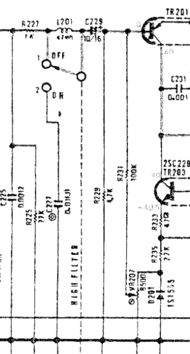

Mir ist gerade beim herumprobieren etwas interessantes aufgefallen:
Wenn ich den "High Filter" aktiviere, hört sich alles noch viel
schlimmer an, das liegt aber nicht am Filter selber, das Signal am
eingang der Endstufe bleibt unverändert gut. Die Endstufe kommt also
schlechter damit klar, wenn die höhen aus dem Signal herausgefiltert
werden. Sieht da jemand einen zusammenhang?
Glaube ich nicht. Es wird wohl eher so sein, daß mit Filter eben keine
Höhenanteile der Musik durchkommen, die die Höhenanteile der
Verzerrungen übertünchen.
> TR219:
> B-C 0,527V
> B-E 0,170V
> TR221:
> C-B 1,856V
> E-B 0,170V
Ist ja wohl irgendwas nicht so ganz ok. Da kann man doch einfach mal
testweise andere Transistoren reinmachen. Ähnliche 5-10 Watt Typen
müßten es kurzzeitig schon tun.

von Louis (Gast)
Sorry das es so lange gedauert hat, ich bin die letzten Tage nicht dazu
gekommen weiter an dem Gerät zu arbeiten.
Ich habe jetzt um besser messen zu können, wie von euch geraten TR219
und TR221 (Leistungstransistoren) ausgelötet. Danach habe ich die
Diodenstrecken in den Transistoren nochmal gemessen.
TR219 (NPN): B-C 0,530V / B-E zeigt mein DMM OL an -> defekt?
TR221 (PNP): C-B 0,511V / E-B 0,529V
Danach habe ich
Jens G. schrieb:
> Wie sehen denn die Sperrschichten der beiden
> Transistoren in Gegenrichtung aus? Evtl. vielleicht auch mal mit
> normalem Widerstandsmeßbereich im mittleren/höheren Kiloohm-Bereich
> messen.
Im 40,00 kOhm bereich (Manual Range) meines DMMs messe ich an TR219 vom
Emitter (DMM +) zum Kollektor (DMM -) nichts (OL). Meintest du das so?

von Louis (Gast)
Gestern beim Probehören ist nochmal etwas kaputtgegangen.
Der Ton ging aus, und R275 hat angefangen zu brennen. Ich habe schnell
den Netzstecker gezogen und den Widerstand "ausgepustet". Beim auslöten
der Reste ist mir aufgefallen das von TR213 (2SA999) das halbe Gehäuse
fehlt. Ich habe die Endtransistoren (TR219, TR221) nochmal zum messen
ausgelötet, beide haben einen Kurzschluss. Die sind wohl überhitzt oder
sonst irgendwie überlastet worden und haben durch ihren Kurzschluss die
beiden Bauteile zerstört.
Die Platine ist durch das Feuer zum Glück nur leicht beschädigt worden.
R275 ist ja einfach durch einen Kohleschichtwiderstand gleicher Art zu
ersetzen. Kann ich TR213 einfach durch einen Standart PNP Typen wie den
BC327 ersetzen? Zumindest zum testen, langfristig besorge ich einen
Ersatztransistor.
von Louis (Gast)
Hier nochmal der Schaltplan auf dem ich die durchgebrannten Bauteile
markiert habe.

von 2 Cent (Gast)
Weia! R279 ist hoffentlich auch zerschossen (kannste im eingelöteten
Zustand messen solange TR219 und TR221 draussen sind). Falls nicht: dann
wirds erst richtig "lustig".
von Louis (Gast)
Ja, der ist auch offen.
von 2 Cent (Gast)
Louis schrieb:
Da könntest du nochmal mit einem blauen Auge bezahlbar davonkommen.

Louis schrieb:
Und nicht erst "Probehören" bis die Feuerwehr kommen muss :S

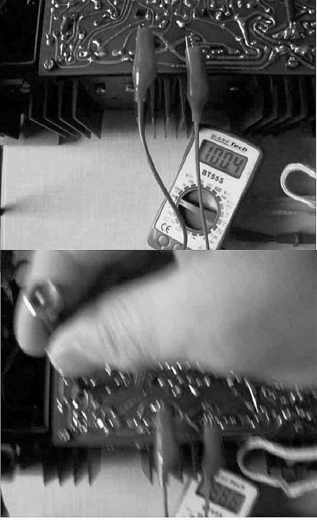

von Karl B. (gustav)
> schlimmer an,
Wie sieht der Widerstand des Bucherot-Gliedes aus?
Angekokelt?
Anzeichen für Schwingneigung.
Tritt bei Austausch der Endtransistoren oft auf.
Die sind ja auch nicht gepaart oder sonstwie ausselektiert.
Die Gegenkopplung soll's dann richten, was nicht immer klappt.
Im Bild so eine ähnliche Endstufe und was da ausgetauscht werden musste.
(Da kam einmal eine Stichflamme raus.)
ciao
gustav
mach doch mal einen Test.
Du misst den Ruhestrom als Spannungsfall über beide Emitterwiderstände
und nicht nur über einen, der zum LS-Anschluss führt?
Dann hast Du durch die Messstrippen schon eine schöne Antenne für
HF-Schwingungen, die dann wieder in die Vorstufe reinstreuen.
Bei meinem Test merkte ich das, dass, wenn ich mit der einen Hand das
Chassis berührte, der Ruhestrom im Messgerät plötzlich zurückging.
Die ganze Fehlerbeschreibung hier riecht förmlich nach Schwingneigung.
Dann fahre ich immer beim ersten Test mit 100W Glühlampe in Reihe zum
Netzanschluss.
Die leuchtet direkt nach dem Einschalten hell auf, bis die Elkos geladen
sind. Bei Lautstärkesteller zu ist die Stromaufnahme so gering, dass die
Lampe höchstens schwach glimmt. Ist das nicht so, schwingt die Endstufe
bereits im Leerlauf und zieht entsprechend Strom.
Jetzt kannst Du ausrechnen, wie hoch der Ruhestrom ist.
U/ (2 x 0,47 Ohm)= IRuhe
ciao
gustav

Hi, es ist immer einen Versuch wert! Aber mach jetzt erst mal den ersten
Schritt vor dem zweiten... Nimm die Endstufe und die Stromsicherung weg
und mess' an TR207, TR215 und TR217 jeweil die C,E,B-Spannungen. Dazu
reicht ein effes Multimeter! Und wenn du das mit der Glühbirne schaffst,
dann zeigt sie dir auch ohne Oscar, ob deine Schaltung im Leerlauf mehr
Strom verbraucht, als sie dürfte. In diesem Fall, was ich nicht glaube,
müssen wir noch weiter vorn mit den Messungen anfangen!!
Halt dich...Rainer

Bei Reichelt gibt es 2SB647, 2SD667 (TR215, TR217) sowie 2SC2240 (TR207,
TR205).
Fehlen nur noch Ersatztypen für den 2SA999 (TR209, TR213) und den
2SC2320 (TR211).

Louis schrieb:
> Bei Reichelt gibt es ...
Vorsicht Falle: TR207 zum Beispiel wird im Yamaha als 2SC2240(BL) (also
hFE 350-700) gefordert, Reichelt vertickt aber nur GR (mit hFE 200-400).
Wie bekommste diese Kuh vom Eis? Ein Vorschlag: Viele (>20) kaufen und
dann selektieren nach Stromverstärkung. Am Ende musst du sowieso den
Temperaturgang des Ruhestroms (wenigstens einigermassen) in den Griff
bekommen, dieser ist indirekt vom hFE des TR207 abhängig. Wird hier erst
später interessant.
Grob eine Stromverstärkung solltest du sowieso messen können, das hätte
dir weiter oben bestimmt schon ordentlich weitergeholfen beim "testen"

von 2 Cent (Gast)
QnD-Projekt Bipolar-Transistortester, Stromverstärkung grob bestimmen:
Voraussetzung: zur Verfügung steht ein DMM mit der Funktion
"Diodentest".
Das Messprinzip ähnelt der Widerstandsmessung... Ein Strom in der
Grössenordnung 1mA wird vom DMM auf die Messstrippen aufgeprägt,
gleichzeitig die Spannung des Prüflings in Millivolt zur Anzeige
gebracht, typischer Wert für Silizium bei Zimmertemperatur: irgendwas um
625 [mV] als Hausnummer.
Je nach DMM wird dabei kein Konstantstrom verwendet, sondern nur
"Pseudo"-konstant mit internem simplen Vorwiderstand, das spielt aber
keine Rolle.
Erster Schritt: herausfinden welcher Widerstand nötig ist,um "1000" in
die Anzeige zu bringen. (wer will darf und kann optional mit einem
zweiten DMM dann die 1V am Prüfling nachmessen).
Gerade mal mit einem Baumarktmultimeter nachgeturnt (meines stellt
wirklich keinen Konstantstrom zur Verfügung, ist aber hier auch nicht
nötig):
Bei 1kOhm zeigt das Ding "700", 2k erfüllen den zweck "1000" ausreichend
genau. Der Messtrom bei einer Anzeige "1000" beträgt also 1V/2kOhm=
0,5mA.
Das Testen eines Bipolartransistors: Hier im Thread als bekannt
vorausgesetzt, aber für eventuelle Querleser zur Sicherheit eine
Auffrischung am Beispiel NPN: Die Strecke B-E muss als Diodenstrecke
erkennbar messbar sein, also Hausnummer 600mV, rote Strippe des DMM also
an B(asis), die schwarze Strippe an E(mitter). Bei Umkehrung der
polarität (Messtrippen vertauschen), also E-B messen: dann muss die
Diodenstrecke hochohmig, also "OVL" sein. Also dasselbe Ergebniss als
währen die Strippen gar nicht angeklemmt. Manche Eieruhren zeigen dazu
auch "OL" oder linksbündig "1" an, spielt ja keine Rolle.
Selbige Messung B-C, auch diese Diodenstrecke muss dasselbe verhalten
zeigen, also testen am besten in beide Richtungen.
Zum Schluss die "Arbeitsstrecke" C-E: bei offener Basis (offen bedeutet
nicht angeschlossen) muss die Eieruhr "OL" zeigen, dann scheint der
Transistor ok zu sein.
Und wie messe ich jetzt die Stromverstärkung (Auweia dirty, aber so
quick kann ichs dann doch nicht beschreiben :D)???
Ihr erinnert euch noch an das weiter oben Beschriebene: "1000" in der
Anzeige bedeutet 0,5mA? Das nutzen wir jetzt aus: Wer hat nimmt ein Poti
(1Mlog, den eingestellten Wert kann man sogarmit demselben DMM
nachmessen, das ist praktisch!), und malt eine Skala...andere Löten sich
ein paar Widerstände in Reihe, zB 22k+47k+100k+220k+470k.Viele Wege
führen nach Rom.
Die Messung: Strecke C-E, dabei wird gleichzeitig (zwei Krokostrippen
sind dein Freund) die Basis über einen Widerstand mit dem C(ollektor)
verbunden. Ziel: die Anzeige in die Gegend von "1000" zu bringen. Dann
fliessen (bei meiner Eieruhr) insgesamt 0,5mA, aufgeteiltin zwei Kreise:
ein Teil (der Hauptanteil) von C nach E, und (der deutlich kleinere
Teil) von B nach E.
Und schon geht die Rechnerei los:D
Beispiel: der ermittelte Widerstand sei 169kOhm (22k+47k+100k) um die
Anzeige auf "1050" runterzujodeln. Da hier 5% (1050/1000) sowieso
irrelavant sind (ich weiss: Milchmädchen und kein Konstantstrom, ist
aber trotzdem egal!)
Die Spannung am Widerstand beträgt etwa 0,4V. Herleitung: Die
Gesamtspannung war ja etwa 1V, die Diodenstrecke B-E Hausnummer "frisst"
0,6V, der Rest, also 0,4V fällt am Widerstand ab. Der Strom durch den
Widerstand, also auch durch die Basis beträgt also etwa 0,4V/169k =
2,4uA.
Der Kollektorstrom also 500uA-2,4uA: 497,6uA (bei üblich hoher
Stromverstärkung ist die Rückrechnung natürlich irrelavant, hier nur der
Vollständigkeit halber). Stromverstärkung also 497,6uA, Rechenwert in
der Praxis nach wie vor 500uA / 2,4uA = 208.
Dabei war die Anzeige noch über 1000 (1050 im angegebenen Beispiel),
also im logischen Schluss: Beta etwas kleiner als 208. Als Hausnummer
(und zum vergleichen) durchaus brauchbar, imho.
Das war doch eigentlich einfach, oder?
*Für PNP gilt das gleiche, allerdings mit vertauschter Polarität.
**Werte (0,5mA) sind an euer Messgerät anzupassen. Auch muss nicht eine
Messspannung von 1000mV verwendet werden, 1500mV tun es sogar
besser....wers verstanden hat passt das für seine Zwecke an, womöglich
mit kleinem Vorsatzgehäuse ans DMM ansteckbar, Poti mit Skaleneinteilung
hatte ich ja schon angedeutet...
***On Top: Praktiker nehmen den nassen Finger; je nach Anpressdruck auf
die Pins C und B kann die Stromverstärkung auch geschätzt werden, dazu
braucht allerdings etwas Übung.
Viel Erfolg beim testen!

von Louis (Gast)
Habe die gemessenen Spannungen eingetragen. Ruhestrompoti ist in
Mittelstellung, 10k von C205 (war einfacher zu löten) zu GND, keine
Leistungstransistoren eingelötet.
Viele Grüße
von Louis (Gast)
Sieht nach einem defekten TR217 aus oder?
von hinz (Gast)
Und auch TR215.
von Louis (Gast)
> Und auch TR215.
Was mache ich dann jetzt am besten? Braucht ihr weitere Messungen oder
soll ich die beiden erst einmal austauschen (und welche Typen brauche
ich dafür)?

>Literatur über Audioendstufen wäre absolut sinnvoll.
Vermutlich auch erstmnal generelles Transistorverständnis. Denn man
sieht ja eigentlich ziemlich sofort, welche Spannungen (oder besser
differenzen) an den Transistoren sein können, oder nicht.
Der TR215 zeigt eine offensichtloch durchgeschmorte B-E-Strecke, der
TR217 ist offensichtlich innerlich komplett zusammengelötet, und TR209
ebenfalls. Könnte aber auch sein, daß da kein Strom über R249 reinkommt.
Möglicherweise auch im Nachhinein durchgebrannt, denn bei den
angegebenen Spannungen müsste er knapp ein halbes W verbraten. Also den
mal messen.
Im übrigen paßt die Spannung an E TR209, und B TR215 nicht zusammen,
wenn ich mal davon ausgehe, daß R289 4,7 oder 47Ohm haben soll (wenn ich
es richtig sehe).
Auf der Versorgungsseite liegen 40,18V an, auf der anderen 3,09V.
hinz schrieb:
> Nein, du brauchst mehr Verständnis für das was zu tun ist. Etwas
Vielleicht habe ich mir mit dem Gerät zu viel vorgenommen. Ich hätte es
aber auch nicht übers Herz gebracht es wegzuwerfen.
> ebenfalls.
Da ist ja der halbe Kanal zerschossen. Wenn die Doppeltransistoren noch
funktionieren, kosten alle Transistoren (gleiches Modell und hfe Gruppe)
der Endstufen beider Kanäle 15€. Was meint ihr dazu, einfach auf
Verdacht alle Halbleiter der Endstufen austauschen?
von Rainer V. (a_zip)
Ich möchte zuerst einmal wissen, ob sich über R267 und D211(sclecht zu
lesen) eine "vernünftige" Spannung einstellt. Das muß auch ohne
Endtransistoren gehen! Für einen ersten Test ohne Ansteuerung gehen zur
Not auch "kleinere" Transistoren. Vielleicht hat der TO ja was in der
Schublade...
Gruß Rainer
Ich verstehe nicht. Was soll ich jetzt wo rein- oder rauslöten? Der
Schaltung fehlen gerade nur die Leistungstransistoren und ich habe den
10k Widerstand von C205 nach GND gelötet.
Viele Grüße
ok...und du sollst neue Treiber, Tr215 und Tr217 und von TP1 noch einen
Widerstand gegen Masse einbaun. Und dann natürlich noch einmal messen
Gruß Rainer
Louis (Gast) schrieb:
>Jens G. schrieb:
>> Hast Du die Endstufen-Transistoren (des anderen Kanals) immer noch ohne
>> Kühlkörperanschluß betrieben? Zumindest vermute ich das mal ...
>Ja habe ich.
Na dann brauchste Dich ja nicht zu wundern, daß Dir diese Dinger um die
Ohren fliegen, bzw. die Prüflampe plötzlich hell wird ...

Die anderen beiden Dioden D207/D209 sind im Zusammenhang mit der
"Kurzschlusssicherung" bei sattem Kurzschluss der Lautsprecherkabel zu
sehen.
ciao
gustav
von Dieter (Gast)
Meintest D 201.
An den Leitungen nach unten ist nicht entnehmbar was da noch dranheangt.
Da koennten auch analoge Schalter CDxxxx sitzen.
Allerdings Diode mit Widerstan plus Poti habe auch schon als Klirrfaktor
Reduzierung gesehen als kleine nichtlineare Beeinflussung.
Stereo-Wide Einkopplung scheint das nicht zu sein.
Dieter schrieb:
> Meintest D 201.
Das denke ich auch...sie verhindert Rückströme gegen "Plus" und sie
stellt zusammen mit R267 die Basis-Spannungen für die L-Transistoren ein
und dadurch den Ruhestrom. Damit bei 220Ohm z.B. 0,7V abfallen, muß ein
Strom von ca. 3,2mA fließen. Den stellst du mit dem Poti ein und wenn
die Endstufe nicht drin ist, dann kannst du das Poti ruhig erst mal in
Mittelstellung bringen. Also ist es jetzt erst einmal wichtig zu wissen,
welche Spannungen du an den Emittern, also über Diode und Widerstand,
messen kannst.
Gruß Rainer
von Louis (Gast)
ich habe jetzt alle Transistoren ausgelötet und vermessen. Im Anhang ist
der Schaltplan beider Kanale mit den Ergebnissen. Als nächste werde ich
nach defekten Dioden und passiven Komponenten suchen. Gibt es
irgendetwas auf das ich besonders achten soll?
Also mußt du alle Tr. mit roter Beschriftung erst mal ersetzen. Und was
bitte bedeutet "offen" an Tr215? Der Emitter muß natürlich an den
Widerstand R267(?) ...
Gruß Rainer
von Louis (Gast)
Rainer V. schrieb:
> Und was
Damit meine ich das gegenteil von einem Kurzschluss, es ist nichts zu
messen zwischen allen Pins des Transistors. Wie nennt man so etwas denn
richtig?
Ich werde jetzt mit den Widerständen weitermachen. Kommt es überhaupt
vor das ein 1/4 Watt widerstand kaputt geht ohne das man es ihm
äußerlich ansieht?
Karl B. (gustav) schrieb:
>Diode 301 zum Beispiel. Wer erklärt mir die Funktion?
D201: die bekommt ja "von oben" über den R -40V, ist also in
Durchlaßrichtung gepolt, und stellt damit eine negative
"0,7V-Konstantspannungsquelle" für das Poti dar. Damit soll die
Nullpunktverschiebung Richtung + durch den Bias der Eingangsstufe
ausgeglichen werden
