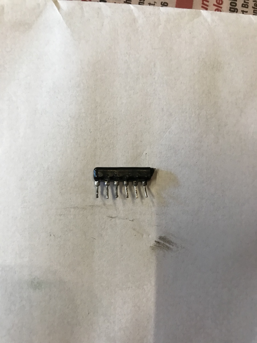

Hallo Leute. Hab heute eine Platine von unserem Eingangstor zerschossen.
Die Platine ist für die Ansteuerung des Motors des zweiten Flügels.
Leider war der Steckplatz net Idiotensicher, so dass ich sie falsch
herum eingesteckt hab. Dabei ist ein längliches Teil verbrannt. Es steht
L08W474G drauf. Leider finde ich nix mit dieser Bezeichnung. Ich hoffe
jemand kann mir weiterhelfen.

Das sieht nach einer Widerstandsmatrix aus. Aber da du die Perspektive
ungünstig gewählt hast, kann man nicht mal sehen, obs ein- oder
zweireihig ist. Ist es einreihig und sieht aus wie vergossen, dann sind
die Chancen für eine R-Matrix gut.
von hinz (Gast)
Das ist ein Widerstandsarray mit Widerständen à 470kOhm.
Wieviel Pins hat das Dings?
Die Frage ist dann, wie man 470k Widerstände überhaupt kaputt kriegt.
von HildeK (Gast)
Sieht nach Widerstandsarray aus. Vermutlich 8 mal 470k.
Vermutlich 8 Widerstände mit einem gemeinsamen Anschluss - hat das Teil
neun Beinchen?

Warum erklärst du den für kaputt? Auf dem Foto kann ich jedenfalls
nichts erkennen und gerade Widerstände haben kein Problem mit Verpolung.
Da sind Halbleiter und auch gepolte Kondensatoren die Kandidaten ...

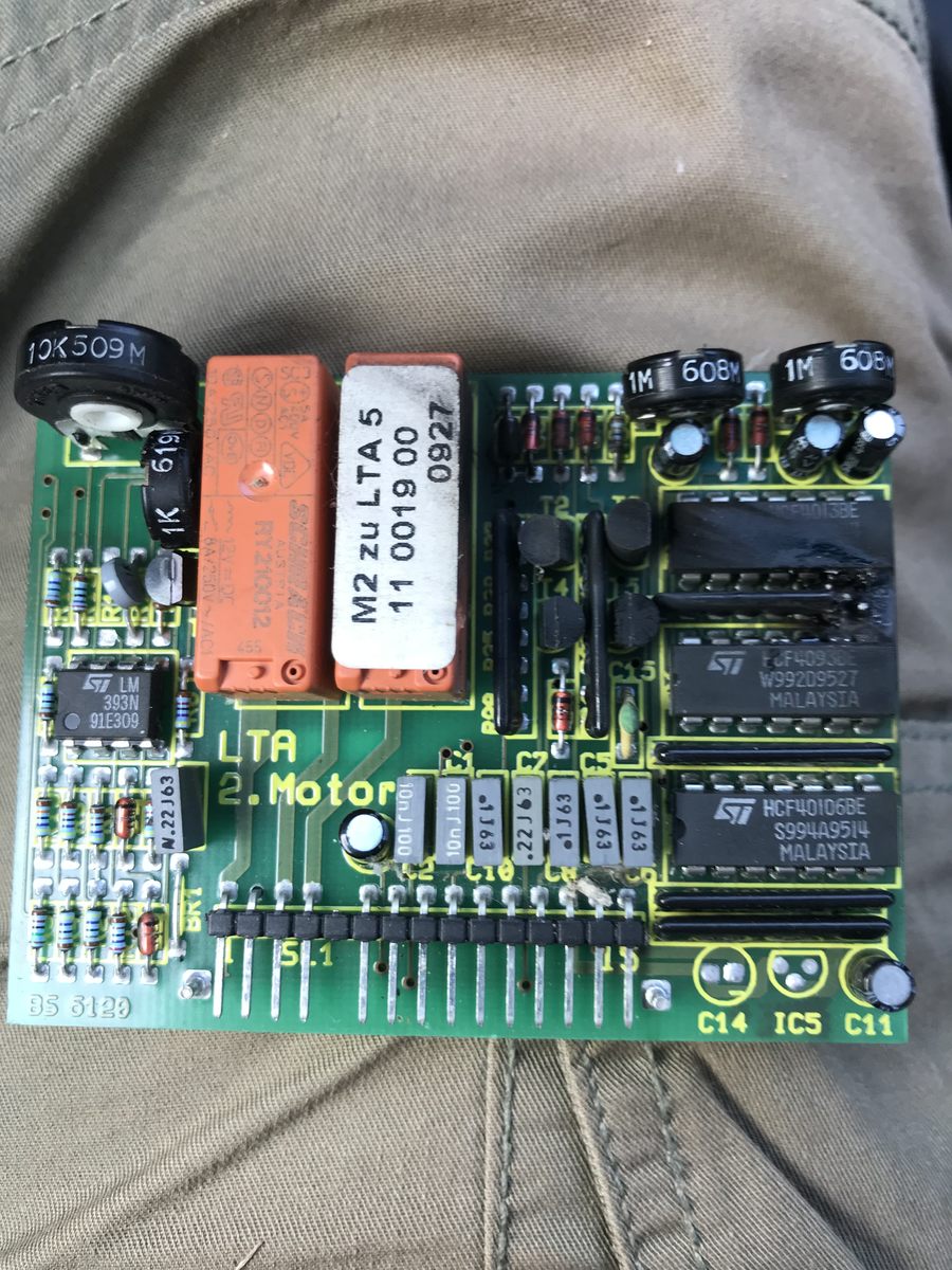

von Dirk A. (dirkas)
Das ging aber fix. So schnell hätte ich gar keine Antwort erwartet.
Ich habe den Strom eingeschaltet und ziemlich direkt kam ne ca. 3-4 cm
lange Stichflamme raus. Hier mal ein paar Bilder.
Lg
von Teo D. (teoderix)
Das sieht mir nach einem Totalschaden aus. Da durften EINIGE Bauteile
defekt sein. :´(
Zumindest wirst du den CD4013 und den CD4093 mit auf den Einkaufszettel
schreiben dürfen (den CD40106 auch gleich mit). Da die Platine heftig
gelitten hat, ist eine Rettung ziemlich aufwendig.

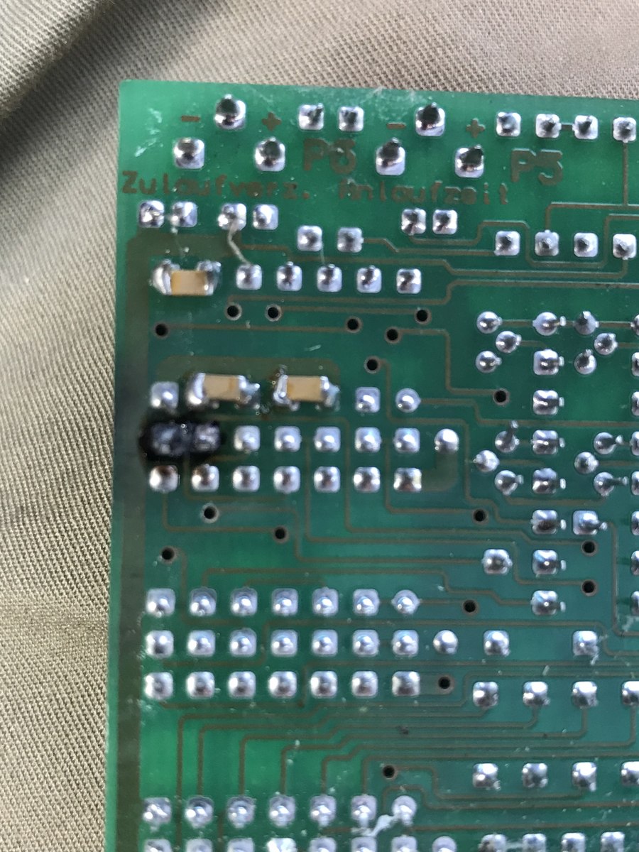

Du wirst am Rest noch messen können um welche Sorte Array es sich
handelt.

Fies abgeraucht ist ein 40138. Aber das erste Foto ist schon ne super
Perspektive für das Problem. :'( :'( :'(

Hab schon die Vermutung gehabt das noch mehr kaputt ist. Ich wollte
erstmal das Widerstandarray wechseln und auf ganz viel Glück hoffen. Das
erste Foto hätte aber ausgereicht um das Array zu identifizieren.
Aber da wir Bastler ja immer neugierig sind, hab ich gerne noch Bilder
nachgereicht. Werde mich dann mal bei Conrad umschauen und berichten ob
ich es wieder zum Laufen bekommen hab. Vlt hat ja noch jemand nen
Vorschlag wo man so ne nicht mehr produzierte Karte noch bekommen kann.

von Markus M. (adrock)
Ist ja eine heftige Konstruktion. Haben sie die kleine Stiftleiste auch
für 230V AC genutzt? Zumindest die Beschriftung auf dem Relais könnte
die Vermutung zulassen, das an diesen Stiften zumindest höhere
Spannungen anliegen, als die meisten Bauteile in der Schaltung
verkraften können.
Der Transistor links neben dem orangenen Relais unterhalb des Potis
sieht so aus, als ob er eine Öffnung nach oben hin hätte. Ist das
normal?

Die Widerstandsnetzwerke sind ganz gewiss nicht defekt.
Die CMOS-ICs aber höchstwahrscheinlich.
Doch, bei dem Tiel zwischen 4093 und 40106 hats den letzten Teil
weggesprengt. Lötstelle sieht man noch, aber auch den Keramikträger, wo
es die Vergussmasse weggefetzt hat.
Der wird aber deutlich niederohmiger sein als die 470k Arrays.

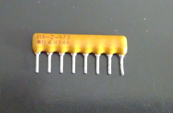

Leider ist nix mehr zu erkennen. Bestimmt weg geschmolzen.
Jedenfalls haben immer zwei nebeneinander liegende Beinchen 4,7 KOhm
von hinz (Gast)
Damit hast du ja Wert und Art des Netzwerks identifiziert. Du kannst es
auch durch vier bedrahtete Widerstände ersetzen.

Nur befürchte ich, das bei dem Schaden, auch ein paar Leiterbahnen was
abbekommen haben. zB. die Leiterbahnen die zu den zwei fehlende Pins,
des gezeigten SIL (Bauform des WArrays), könnten die Pads (werden sie
sicher) fehlen/abgebrannt sein.
von Dieter W. (dds5)
Oder man macht ein neues Array rein.

Es sind jeweils von pin1 zu Pin2 und von Pin3 zu Pin4 und von Pin5 zu
Pin6 4,7KOhm.
Alle anderen Kombinationen haben keinen Durchgang. Leider sind Pin7 und
Pin8 weg, so dass ich hier keine Messung machen konnte.
Hier wird auch von 470KOhm gesprochen, aber es sind 4,7. Messbereich auf
20K gestellt und 4,68 aufm Display. Wenn ich das Teil im Licht hin und
her bewege, sieht man ganz schwach eine 08 oder 06. sonst nix mehr
von hinz (Gast)
Auf deinem allerersten Foto war es ein Array mit 470kOhm Widerständen
(474) zu sehen. Wenn die Beschriftung auf dem abgebrannten noch lesbar
wäre würde da '472' stehen, also 4,7kOhm.
von Kurt A. (hobbyst)
> Pin6 4,7KOhm.
Den Leiterbahnen nach könnten es schon 4 Einzelwiderstände sein. Bei
einer Kombination von 7 Widerständen, ergibt Verschaltung keinen Sinn.
Jo, das waren mal 4 Widerstände:
|  I  |  I  |  I  |  I
|  I  |  I  |  I  |  I
1  2  3  4  5  6  7  8
die andere Verschaltung wäre:
|  I  I  I  I  I  I  I
|  I  I  I  I  I  I  I
1  2  3  4  5  6  7  8
Danke für eure Hilfe. Hab das Widerstand Array und die drei ICs
bestellt. Mal schauen ob ich es vor Montag noch gemacht krieg. Bin dann
erstmal in Urlaub. Ich gebe auf jeden Fall eine Rückmeldung.
Dirk
