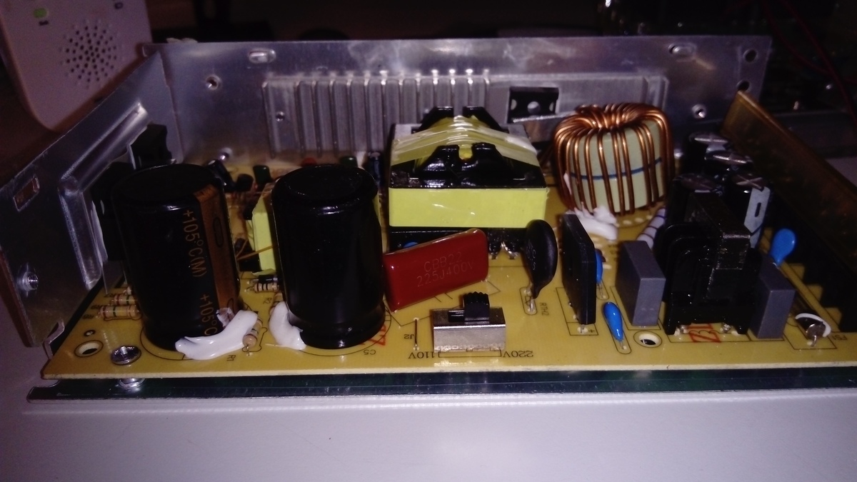

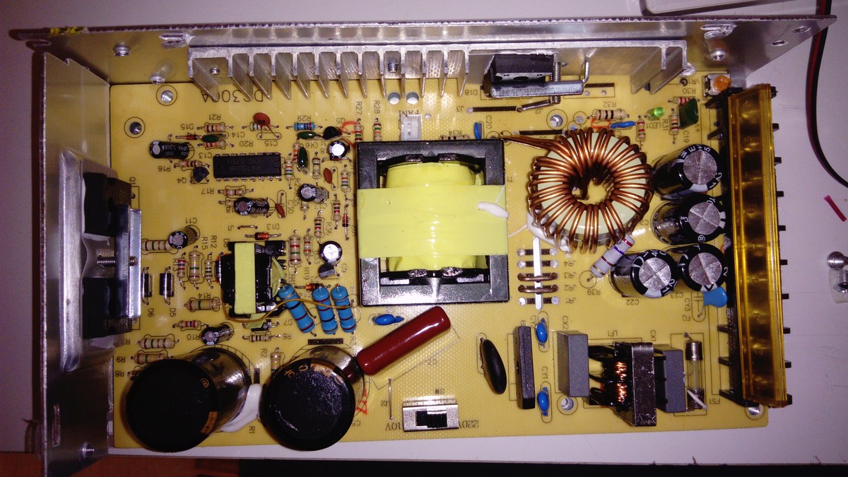

Sicher keine Superqualität, aber nach meinem Dafürhalten OK.
Falls dich die weißen Klekse stören: Das ist normal. Man nimmt heute
keine Schrauben mehr.
Schwere Bauteile müssen aber explizit gesichert werden, sonst übersteht
das Teil noch nicht mal den Transport.
Auch die Drahtbrücken sind bei Low-Cost Teilen normal. Das spart die
zweite Seite der Platine.
Einzig die Widerstände geben mir zu denken. Da hat sich wohl jemand, mit
der Belastbarkeit, verkalkuliert. Dann stand er vor der Wahl, in zu
dicht beieinanderstehenden Kontakten, einen längeren Widerstand zu
platzieren oder die gesamte Platine neu zu Designen.

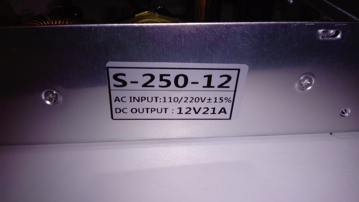

Gast #5928210
Gartenbahner schrieb:
> Soll ich das Benutzen?
Ist das mittlere Foto das Typenschild?
Es geht keine Schutzklasse hervor. Ist das Gehäuse geerdet? Wie sieht
der Netzanschluss aus?
Hat das Geräte eine CE Kennzeichnung
Der Kühlkörper es Schaltransistors ist mit dem Gehäuse verbunden. Reicht
der Isolationsabstand zwischen Schaltransistors und Kühlkörper für
Netzspannung aus?
Wenn das Gerät nicht der Schutzklasse 1 entspricht würde ich die Finger
davon lassen.
Gast #5928225
Ingo W. schrieb:
> "JR2" und "JR3" sind Shunt-Widerstände zur Strommessung. Gibt
> anscheinend verschiedene Ausführungen mit anderem Ausgangsstrom, in
> denen mehr/weniger bestückt werden.
Es hat ja auch noch Platz für einen weiteren Gleichrichter.
Gast #5928248
Da haben die doch aus Versehen einen Zahlendreher drin:
21A soll wohl eher 12 A heißen ;)
Im Ernst:
Hatte auch schon mal welche dieser Preisklasse, hielten bei 85%
Belastung fast genau 1/2 Jahr.
Dann doch lieber gleich was gutes von Meanwell.
Gast #5928262
Jens M. schrieb:
> Wie lange haben wir eigentlich schon keine 220V mehr? 30 Jahre? ;)
Das Typenschild gibt an, in welchem Eingangsspannungsbereich das
Netzteil betrieben werden darf.
Seit wann bei dir die Nennnetzspannung 230V beträgt, spielt da nun
wirklich keine Rolle. Deine Netzspannung darf auch nicht 15% höher oder
niedriger sein, als der Nennwert von 230V.

#5928302
Naja, aber ein Gerät, das nicht mal für die richtige Netzspannung
beschriftet ist, dürfte auch sonst "fon 1a kwatät" sein.
Der Aufkleber ist das billigste dran, und selbst den machen sie nicht
richtig
220+-15 geht sich aber mit 230+10% aus, von daher wird es gehen.
Der Einschaltstrom und generell die Stromform werden allerdings eher
nicht so Stand der Technik sein...
#5928348
> Im Ernst:
Wenn ich den ungekühlten Primärgleichrichter so betrachte, würde ich
auch nichts anderes erwarten. Sieht doch alles eher nach Schund aus, bei
dem das Letzte rausgespart worden ist.
