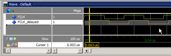

Gast #5944081
Mark W. schrieb:
> ich frage mich gerade, wie ich ein kontinuierliches Signal oder Takt
> einmalig am Beginn der Simulation verzoegern kann. Und zwar nicht
> Taktabhaengig.
Dafür gibt es das transport-Keyword:
library ieee;
use ieee.std_logic_1164.all;
entity transport_test is
end entity transport_test;
architecture test of transport_test is
    signal FCLK         : std_ulogic;
    signal FCLK_delayed : std_ulogic;
begin
    Frame : PROCESS
    BEGIN
        FCLK <= '1'; wait for 12 ns;
        FCLK <= '0'; wait for 12 ns;
    END PROCESS;
    FCLK_delayed <= transport FCLK after 3 ns;
22
end architecture test;
