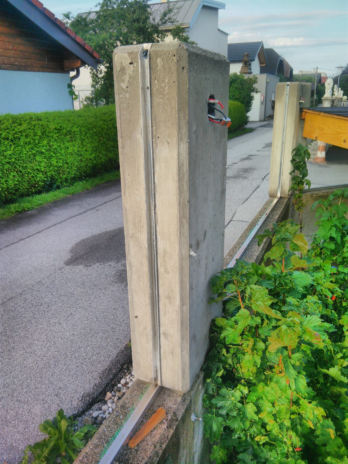

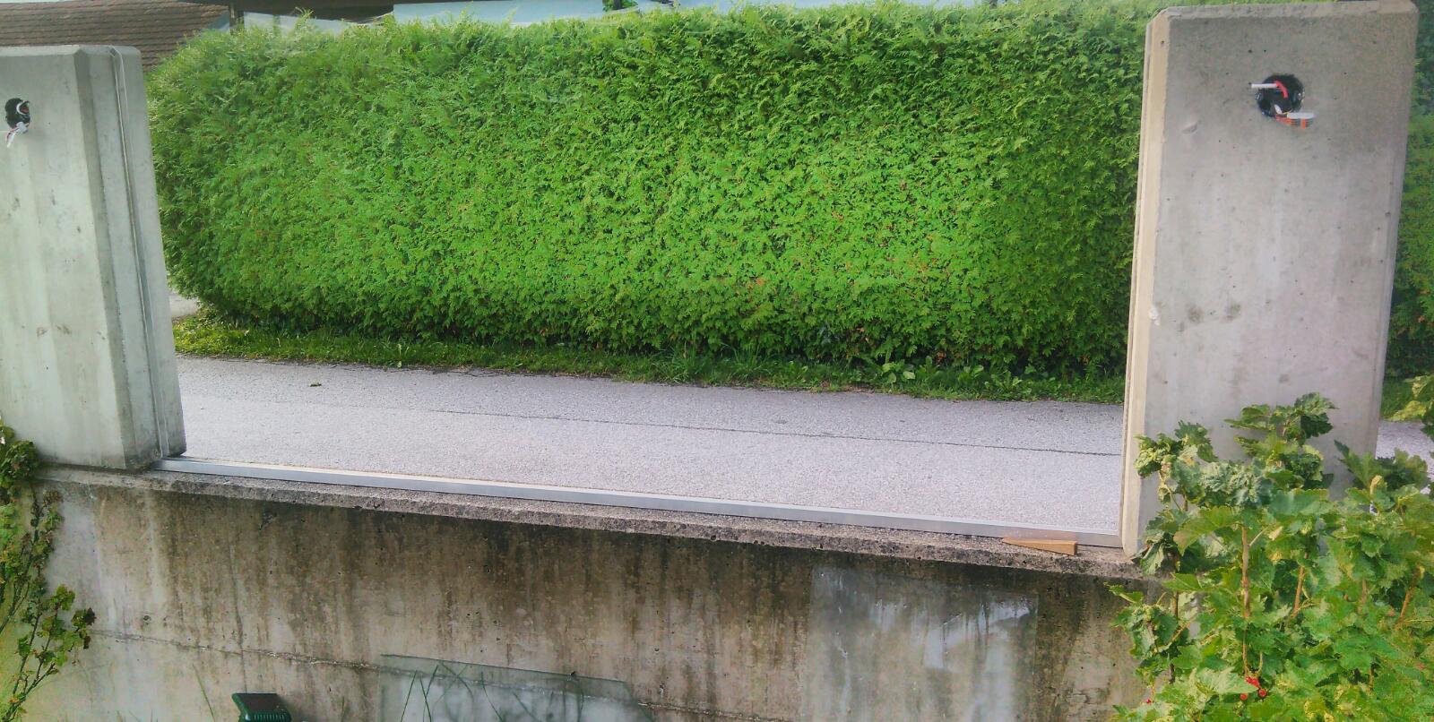

Kurz zu meinem Projekt:
Ich mache in unserem Garten einen Sichtschutz aus Betonsteher und

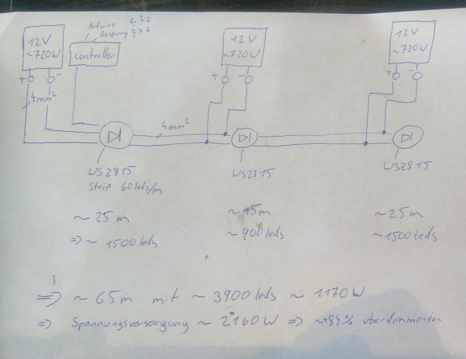

Milchglas.(siehe Fotos). Die einzelnen Elemente würde ich gerne mit LED
beleuchten.
LED-Länge sind ca. 65m, dafür hab ich mir schon 13x 5m 60LED/m Strips
WS2815 besorgt. (
http://www.normandled.com/upload/201808/WS2815%20LED%20Datasheet.pdf)
Passend dazu habe ich noch 3 Stück 12V 720W Netzteile.
Die 'roh' Verkabelung habe ich bereits realisiert(in jeden steher
3x1,5mm2 (für 230V, 2x 4mm2 (für 12V DC) und 1x Cat6 (als res. falls
LED's Daten-mäßig parallel anspeist werden sollten)
Nun zu meiner eigentlichen Frage:
Wie spreche ich am besten die rund 4000 LED's an.
Testversuche habe ich bereits schon mit 10m Länge mit einem Arduino
(&Raspberry pi) erfolgreich angesprochen. Dies hab ich mit der
"NeoPixel" -Bibliothek (https://github.com/adafruit/Adafruit_NeoPixel)
realisiert. Jedoch beim Versuch die Anzahl der LED -Software technisch
über ca. 700 zu steigern, scheitert (passiert einfach gar nichts, kein
Fehler, kein Flackern, kein Licht).
Mit der "FastLed"-Bibliothek https://github.com/FastLED/FastLED, bekomme
ich zumindest eine Fehlermeldung (Globale Varriablen zu groß).
Leider ist mein English nicht zwingend super und meine
Programmierkenntnisse beschränken sich auf die Basics in R, Java und
Python.
Meine Hoffnung wäre das sich in der NeoPixel -Bibliothek ein interner
Schutz befindet, dass man nicht über ~600 LED's ansprechen kann (da
vermutlich die meisten mit 5V angesprochen werden)
Zu groben Leistungsbedänken sollte es so weit ich das beurteilen kann
nicht kommen. (Siehe Bilder)
Und zwecks Geschwindigkeit werden so weit ich mitbekommen habe
mindestens 30fps angeraten, jedoch glaub ich, dass dies in meinen Fall
nicht so relevant ist, da ich zum einen keine schnellen Szenen
realisieren will (max Regenbogen) und zum anderen die Streifen auf ca
35m aufteilen (somit sieht man die Geschwindigkeit nicht so stark????)
Hat vielleicht irgendwer starke bedenken bzw. eine Lösung zwecks
Controller. Wäre natürlich auch mit einen anderen Controller
einverstanden (mag aber zumindest die einzelnen Szenen selber
Programmieren können, da in weiterer Zukunft das Ganze auch
ferngesteuert werden soll....

Naja, du bist schon ein Optimist, auch was die Stromversorgung angeht.
Lies mal das hier.
Beitrag "Re: Frage zu IR-Remote+LED-Strips an AVR"

Naja, rein theoretisch kann man auch 4000 dieser LEDs in einer Kette
ansteuern. Praktrisch würde ich sowas eher vermeiden. Teile deine Ketten
in ~500 Stück/Kette und steuere die jeweils über getrennte IO-Pins an.
Dann hast du im Falle eines Ausfalls auch nur einen Teil der LEDs dunkel
und nicht alle.
Also ein RasPi, denn der hat WLAN und ausreichend Speicher. Die kleinen
AVR-Arduinos sind dafür zu klein, bestenfalls der DUE oder einer der ESP
hat ausreichend Speicher, letztere auch schon die komplette
WLAN-Anbindung.

> Also rund alle 16mm eine LED. Dafür reicht dein "Kühlkonzept" nicht
> annähernd aus. Die LEDs werden reihenweise sterben, natürlich bevorzugt
> im Sommer.
 Sagt wer?
 Erstens, es werden nicht alle LEDs gleichzeitig mit maximaler
 Helligkeit dauernd weiß leuchten.
 Zweitens, Länge hat damit wenig zu tun, außer die Stripes werden
 übereinander montiert, was hier nicht der Fall ist.
 Wäremprobleme könnten allerdings entstehen wenn zwischen Stripes
 und Milchglas überhaupt kein Zwischenraum vorhanden ist, also keine
 Luftzirkulation besteht.

Es geht um die "LED-Dichte". Denn logischerweise hangt davon die pro
gegebener Einheit von Länge bzw. Fläche eingetragene Leistung ab und
davon natürlich wiederum die abzuführende Wärmeleistung.
Das gezeigte Aluprofil in der gezeigten Einbaulage (zumindest am Boden)
dürfte maximal in der Lage, die Wärme in ausreichendem Masse abzuführen,
wenn etwa alle 5cm eine LED ist. Nicht jedoch, wenn alle 16mm eine ist.
Und es muß das Aluprofil sein, denn weder Glas noch Beton sind besonders
gute Wärmeleiter und eine hilfreiche Luftzirkulation dürfte spätestens
mach der Montage des Glases auch nicht mehr in nennenswertem Maßstab
stattfinden können.
Noch schlimmer sieht die Situation an den Seiten aus, wo das Profil ja
komplett in Beton verpackt ist.
Hast du jemals deine Leistungshalbleiter auf Kühlkörper aus Glas oder
Beton montiert? Versuch's doch einfach mal!

Und genau deswegen hat der TO wohl auch eine 2kW-Verorgung vorgesehen,
weil er nur 300..500W braucht. Letzteres wäre nämlich das, was man mit
dem gegebenen Kühlkonzept ungefähr abführen könnte.
Ja, das klingt logisch...

Um die vom TO angegebene Fläche zu beleuchten braucht es schon etwas an
Leistung. Ob die Milchglasfläche gleichmäßig ausgeleuchtet wird möchte
ich auch mal in Frage stellen.
Ich frage mich nur wie zuverlässig diese 2815 mit 12V sind. Besonders
effektiv können die zudem nicht sein.
Doch sind sie. KEINE KSQ, alle in serie, parallel dazu Fet's und ein
wenig Intelligenz. -> ca. 50% weniger Strom, gegenüber den 5V Typen.
von Jörg R. (solar77)
Teo D. schrieb:
Und wenn nur eine Farbe leuchtet, z.B. blau? Wo bleiben die anderen ca.
9 Volt? In den Teilen werden vermutlich nicht auch noch effektive
Schaltwandler verbaut sein.
von Dieter R. (drei)
Teo D. schrieb:
1. Keine Konstantstromquelle? Das kann wohl nicht sein.
2. LEDs in Serie? Das ist nur effektiv, wenn alle Farben gleich
angesteuert sind (=weiß). Bei nur einer Farbe wird es dann eine Heizung.
3. Woher weißt du das überhaupt? Wäre zwar logisch, im verlinkten
Datenblatt lese ich das aber nicht.
4. Im Datenblatt geht es mit der Spezifikation der Spannungen jedenfalls
drunter und drüber. Einerseits LED-Betriebsspannung VDD bis 13,5V,
andererseites "electrical characteristics" spezifiziert für VDD 4,5 bis
5,5V.

von c-hater (Gast)
Ja, das ist der Knackpunkt des Konzepts, die Effizienz"steigerung" hängt
von der Farbe ab, je weiter weg von der Mittelachse des Farbraums, desto
weniger greift sie.
Im übrigen handelt es sich natürlich nicht um eine Steigerung der
Effizienz, sondern um ein Konzept, um die Verringerung selbiger nicht
ganz so schlimm ausfallen zu lassen...
von test (Gast)
Ein weiterer Vorteil der höheren Spannung ist halt das die Stromstärke
runtergeht. Man verliert halt weniger auf den Leitern.
Aber hier gehts ja um einige mA pro LED (moderne LED brauchen nicht viel
um im dunkeln sichtbar zu sein). Da sehe ich auch keine Wärmeprobleme
(wurde ja hier auch schon befürchtet).
von Teo D. (teoderix)
Da gabs mal einen Thread zu. So aus dem Stegreif krieg ich das auch
nicht mehr zusammen. Aber Blödsinn war das keinesfalls, alles
nachvollziehbar.
Gefunden. :)
Passt! Zu den 3LED u. Fet's, is (doch) noch ne KSQ verbaut. Mea Culpa :/
Beitrag "Was bringen die WS2815 LEDs mit 12V?"

>> 30Hz Framerate sind mit 4000 LEDs in einer Kette technisch möglich.
> Das stimmt so nicht.
> Die Ansteuerung einer LED dauert knapp 30us, das heißt für 4000 LEDs
> benötigt man 120 ms. Damit sind nicht mal 10 fps machbar.
> Und der Rechner soll ja auch noch zwischendrin was anderes machen.
mit einem ESP32 kann man durchaus mehr Kanäle betreiben, bei 8 Kanäle
wären das 500 LEDs pro Kanal und damit 15ms und damit 66 2/3 Hz Rate.

> Das ist den meisten hier wohl bewusst. Ob die 12V Variante besser, also
> zuverlässiger, als die 5V (WS2812B) Variante ist möchte ich bezweifeln.
zumindest senkt es den Strom im Stripe und macht die Zuführung leichter.
ich würd‘s mit Hard- u. Software von pjrc machen; ab Teensy3.2 sollen
4000 LEDs machbar sein:
https://www.pjrc.com/teensy/td_libs_OctoWS2811.html

von Paul A. (wandkletterer)
Hi, du kannst ESP32 mit 74HC595 Schieberegistern als Portexpander nutzen
und dann 8x500 anteuern. Mit fastled funktioniert das.
