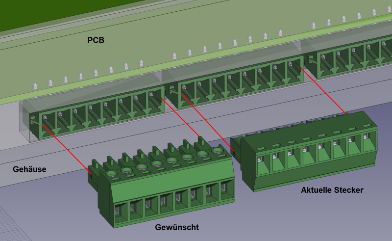

ich bin auf der Suche nach einer Stecker/Buchsen-Kombination dieser
steckbaren Schraubklemmen (vgl.
https://www.reichelt.de/steckbare-schraubklemme-5-pol-rm-3-5-mm-0-rnd-205-00092-p170357.html).
Auf der Leiterplatte möchte ich dabei einen 90° abgewinkelten männlichen
Header, der dann auf das weibliche Gegenstück (mit Schraubklemme) führt.
Rastermass bevorzugt 3.5 mm, muss aber nicht sein. Polzahl etwa 8.
Das spezielle ist nun, dass ich den abgewinkelten Header auf der
Unterseite der Leiterplatte haben möchte (ist so mechanisch einfacher,
ein Daughterboard möchte ich vermeiden).
Folglich sind die dann kopfüber und somit wären dann auch die Schrauben
des Gegenstücks unten, was natürlich quatsch ist. Das sollte schon
einigermassen (Semi-)professionell werden.
Nun suche ich also entweder nach "kopfüber" männlichen Headern oder
"kopfüber"-Schraubsteckklemmen, bei welchen die Nase unten ist.
Parametersuchen bei Digi-Key/Mouser bieten soetwas leider nicht an, über
die Bildchensuche von Mouser habe ich leider auch nichts gefunden.
Ich hoffe mein Anliegen ist einigermassen verständlich... ich dachte
vielleicht kennt jemand so etwas, wäre für jeden Tipp dankbar.
Besten Dank und freundliche Grüsse,
Stefan

Gast #5929052
Danke für Eure Antworten.
Thomas B. schrieb:
> Habe die Frage nicht wirklich verstanden :)
Wolfgang schrieb:
> Mit einer Skizze würde das ohne "seitenlangen" Roman klar werden.
Tut mir leid, habe ich mich nicht verständlich ausgedrückt. Anbei eine
Zeichnung.
Thomas B. schrieb:
> Die haben eine Menge Auswahl von  “Phoenix Contact“
Danke für den Link, da habe ich leider auch nichts passendes gefunden.
Wahrscheinlich weiche ich auf so etwas aus
(https://www.conrad.de/de/p/phoenix-contact-buchsengehaeuse-kabel-fkc-polzahl-gesamt-2-rastermass-5-08-mm-1873058-1-st-743646.html)
wenn ich nicht das Gewünschte finde. Bei diesen wäre es nicht so fatal,
wären die verkehrt herum.

Gast #5929086
Wolfgang schrieb:
> Die Stecker von der anderen Seite in die Platine zu löten, funktioniert
> nicht?
Leider nein, weil die Platine auch Taster und Display für die Frontseite
enthält und somit ist ein definierter Abstand zwischen Frontplatte und
Platine gegeben; der Zwischenraum oberhalb der Platine ist zu klein für
die Stecker.

Gast #5929202
Thomas B. schrieb:
> Conrad hat auch Weidmüller im Angebot, aber die Teile werden anders
> bezeichnet,
> deswegen ist die Suche meist erfolglos.
> Ist aber nicht ganz preiswert.
> (made in germany)
Danke Dir vielmals, die Parametersuche auf der Weidmüller-Seite hats
gebracht. Dort kann man 270° auswählen, was dann zum Gesuchten führt,
z.B.
https://catalog.weidmueller.com/procat/Product.jsp;?productId=(%5b1037390000%5d)&page=Product
