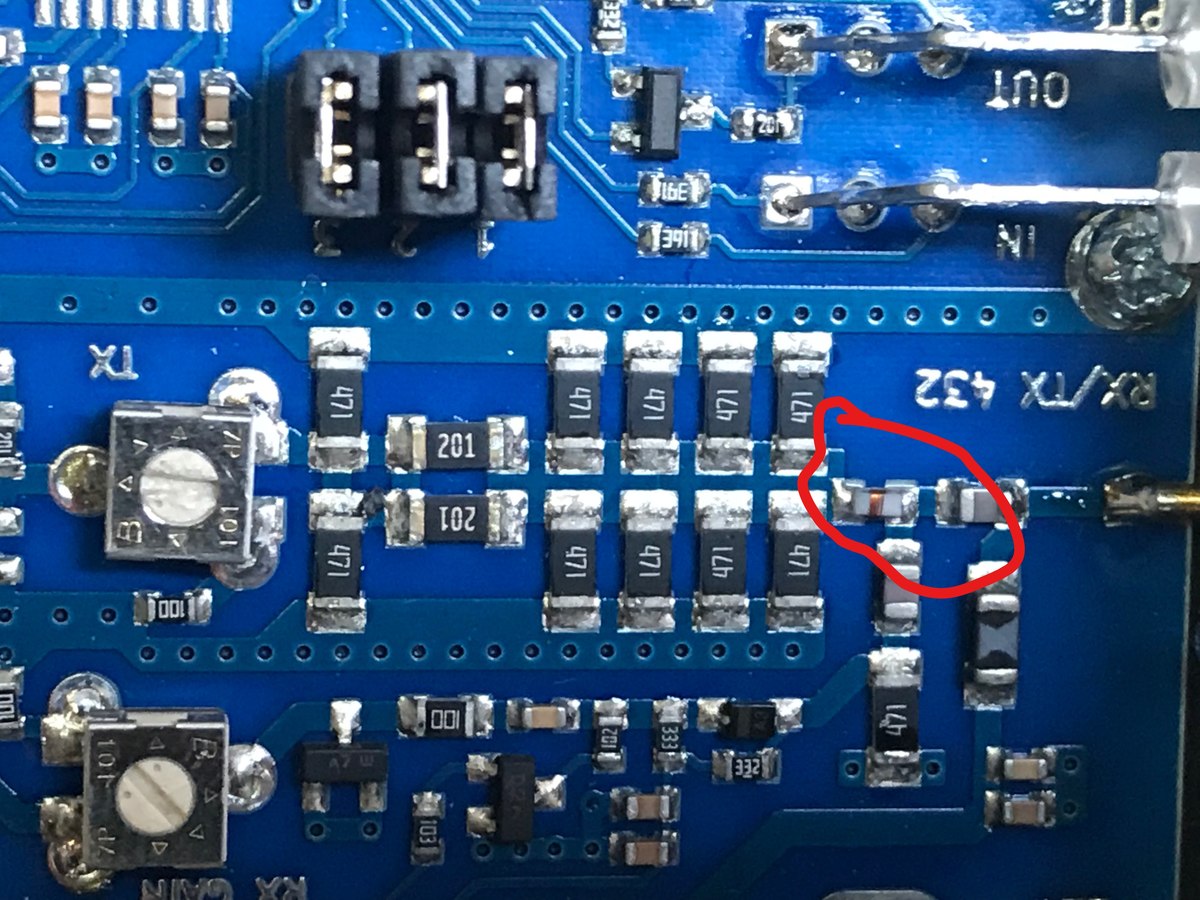

SMD Bauteil was ist das Siehe Foto
OP (Firma: t.oesterwinter gmbh & Co kg) #5928841
Hallo weis jemand was das für ein Bauteil ist.
Rechts im Bild neben den 471er das Ding mit dem Kupferband.
Die Platine ist ein Transverter 432 Mhz In 2,4 Ghz out.
Kanne es eine Pin oder Schottky Diode sein.
Die ist im Fluss zum Output werden ca. 2 Watt Hf über diese Strecke
geleitet.
BG Matthias DL5QY
Gast #5928851
Sieht eher aus wie eine Induktivität (Ferritplätchen mit Kupferlackdraht
umwickelt) und ist Teil eines Pi-Filters oder einer Impedanzanpassung.
Die 8 x 470R Widerstände erzeugen insgesamt eine Anpassung zwischen 50
und 60 Ohm.
Gast #5928852
Hallo
das wird sich um eine Spule (gewollte Induktivität) handeln.
Schau dir mal dein eigens Foto an - das ist zumindest nach meiner
Definition kein Band sondern ein Draht, bzw. soll wie solch einer wirken
(übrigens recht gute Makroaufnahme wenn ohne echte Makrolinse gemacht -
wenn mit: Da geht mehr Stativ ist aber Pflicht).
2A finde ich erstaunlich viel für das Drähtchen  - aber im SMD Bereich
gibt es ja so manche Überraschung für einen älteren "Sack" ;-) der mit
THT aufgewachsen ist
Deinen letzten Satz verstehe ich nicht - da hat wohl die
Rechtschreibkorrektur zugeschlagen bzw. die Übersetzungsmaschine (Auch
mit DL Rufzeichen muss Deutsch nicht die Muttersprache sein) nicht
optimal gerarbeitet ;-)
Gast #5928868
Er schrieb 2 Watt! Das sind bei 10 Volt effektiver Signalspannung nur
200mA!
