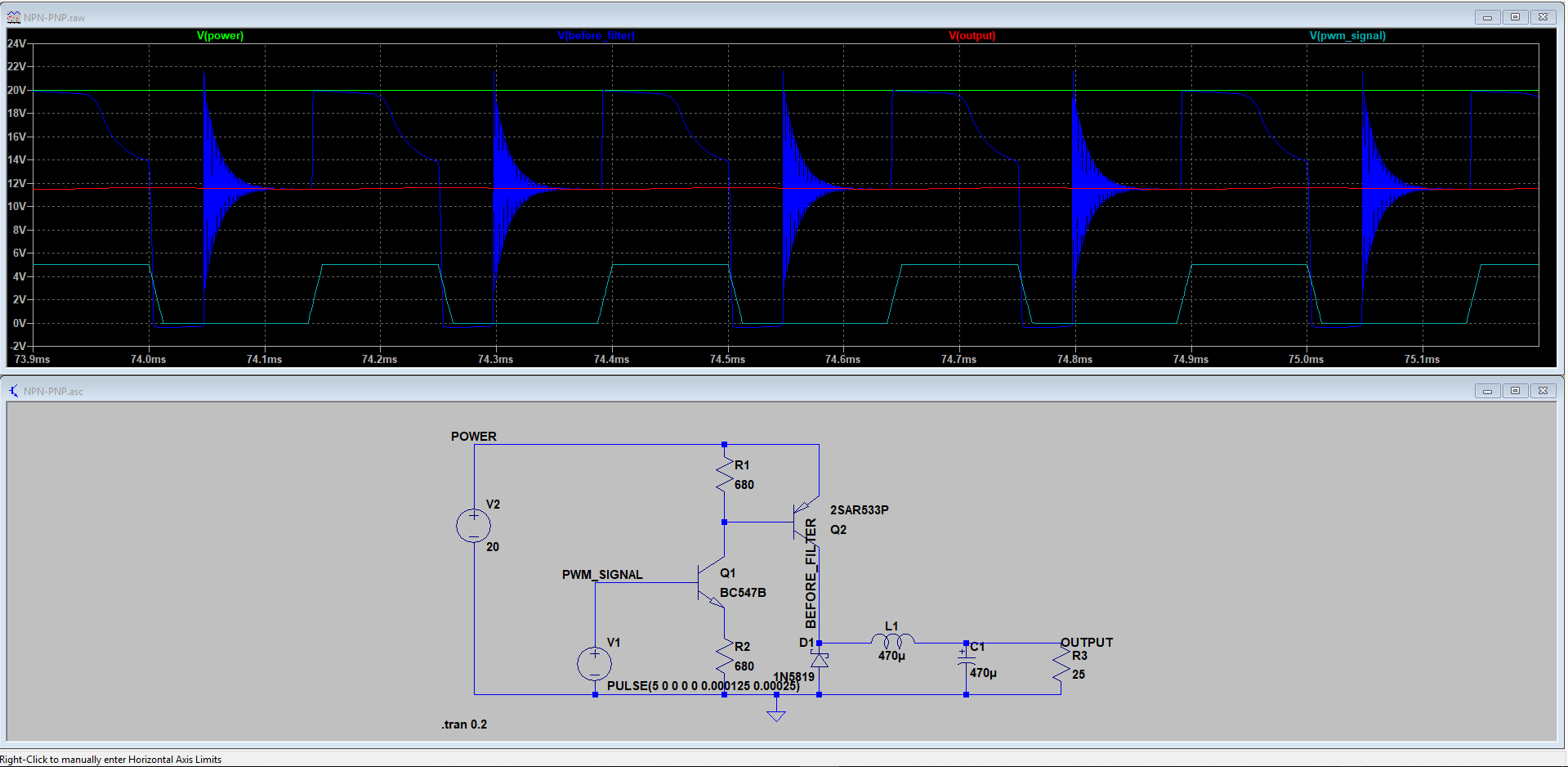

Hallo Leute,
Ich habe mal eine Frage bezüglich einer Glättung eines PWM Signals mit
Hilfe eines LC Filter.

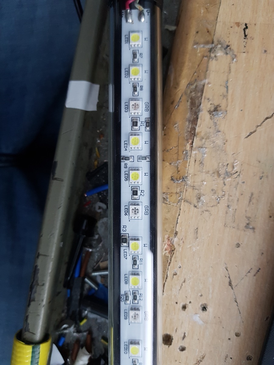

Und zwar habe ich eine LED Röhre(In diesem Fall für mein Aquarium)
welche 45 LEDs beinhaltet, jede 3 LED ist bei eine RGB LED. Man kann
sich auch für gut 50 Euro ein Dimmer für die Röhre kaufen Allerdings
finde ich das ein bisschen viel nur um zu dimmen.
Da die LED Röhre nur über ein Anschluss verfügt, muss also die Röhre mit
der Spannung gedimmt werden. Kurz mein Labornetzteil angeschlossen auf
20V eingestellt und langsam die Spannung runter gedreht ab 14V gehen die
weißen LEDs aus und die RGB LEDs wechseln von Grün/Blau nach tief Rot.
Bei 5,5V ist dann endgültig Schluss und die Lampe geht aus.
Meine erste Idee war daher die Lampe mit einem einfachen N-Kanal Mosfet
zu dimmen so wie ich das eigentlich immer mache. Leider hat das aber
nicht funktioniert da scheinbar die schnellen kurzen Impulse auf 20V
ausgereicht haben die weißen LEDs mit leuchten zu lassen, wenn ich die
Röhre mit einem Mosfet dimme und mein Multimeter nur noch 5V anzeigt die
Röhre noch an aber nur ganz schwach aber auch die weißen LEDs leuchten
noch. Die PWM Frequenz lag dabei bei etwa 16 KHz.
Wahrscheinlich hängen die LED's alle in Reihe, bis die
Durchflussspannung der weißen LEDs nicht mehr rausreicht.
Da die LEDs scheinbar einen linearen Spannungsverlauf brauchen habe ich
mir mit einem PNP Transistor und einem NPN Transistor eine Treiberstufe
aufgebaut. Der NPN ist ein BC547 welche nur dazu dient den PNP
Transistor(BD238) anzusteuern welcher an +20V hängt.
Ich habe danach noch ein LC Tiefpassfilter eingebaut um das PWM Signal
in eine möglichst saubere Gleichspannung zu wandeln. In diesem Fall ist
es ein Elko mit 470uF und eine Ringkernspule mit ca. 330uH die
Grenzfrequenz sollte dann bei ca. 400 Hz liegen. Das PWM Signal hat eine
Frequenz von 4KHz.
Die Lampe ist angegeben mit 20V bei 16W. In der Realität nimmt die Lampe
bei 20V aber nur 0,5 Ampere auf was 10 Watt macht. Die Eingangsspannung
muss ich auf 23,7 Volt erhöhen um die Verluste die am PNP Transistor
entstehen auszugleichen. Bei 20V Uin habe ich am Ausgang bei 100 % Duty
Cycle nur ca. 17,7 bis 18,5V. Der PNP Transistor bekommt auf jeden Fall
ein dicken Kühlkörper da er doch auf Grund der Verluste relativ warm
wird.

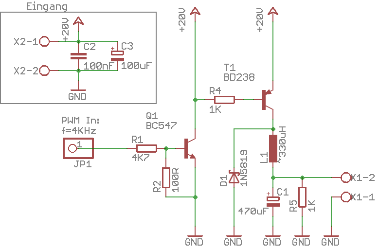

Kann man das mit der PWM Glättung mit dem LC Filter so machen oder gibt
es da eine bessere Lösung? Schaltplan von der aktuellen Schaltung habe
ich mal angehängt.
Mfg
von Ingo W. (uebrig) Benutzerseite
Es fehlt eine schnelle Freilaufdiode (K an Kollektor T1, A an Masse),
die +20V könnte einen Abblock-Kondensator vertragen, und zwischen B und
E von T1 ein 100 Ohm-R zum schnelleren Ausschalten, R3 kann dann
entfallen. Für 4kHz PWM-Frequenz könnte die Spule etwas mehr
Induktivität haben.
von ArnoR (Gast)
Was für eine blöde Idee, den Gleichstromtransistor BD238 über 11k bei
4kHz auszuräumen. Freilaufdiode für die Drossel fehlt auch.
von Felix N. (felix_n888)
Hallo Ingo,
Ich habe mal ein neuen Schaltplan hochgeladen und die neuen Bauteile
eingezeichnet.
Ingo W. schrieb:
> Abblock-Kondensator
War mir jetzt nicht sicher ob dort 100nF alleine reichen habe dort auch
noch ein 100uF Elko dazu gezeichnet. Die 100nF wären dann ein
Folienkondensator.
Ingo W. schrieb:
> und zwischen B und
Dann kann ich doch R2(10K) eigentlich auch weg lassen den die 100 Ohm
ziehen die Basis dann ja auf Masse wenn kein PWM Signal anliegt oder?
Ingo W. schrieb:
> R3 kann dann
> entfallen
Ich habe ihn jetzt mal entfernt aber würde mir mein BC547 nicht
durchbrennen wenn der Duty Cycle auf 100 % ansteigt. Ich nutze PWM Phase
and Frequency Correct. Somit entspricht ja 100 % 5V Ausgangsspannung und
der Transistor wird voll durchgesteuert.
> Induktivität haben
Das was ich so gerade da habe ist maximal 470uH.
Habe ich jetzt hinzugefügt.
Mfg
von c-hater (Gast)
So viel Spannungsverlust sollte an dem nicht entstehen. Ein Teil des
Spannungsverlustes wird wohl vom ohmschen Widerstand von L1 stammen,
aber generell dürfte schlicht R4 zu groß gewählt sein.
> wird.
Tja, wenn du ihn richtig schalten läßt, also R4 verkleinerst, kannst du
den Kühlkörper sparen. Sinnvoll wäre außerdem, ihm auch ein schnelles
Abschalten zu ermöglichen, durch Einfügen eines zusätzlichen
BE-Widerstands.
Wenn du ihn mittels der genannten Maßnahmen richtig schalten läßt,
sollte die maximale Verlustleistung etwa so bei 100..200mW liegen. Da
braucht man dann nix kühlen.
Allerdings: Wenn er denn richtig schaltet, wird wiederum L1 zur Gefahr,
denn deren Selbstinduktionsspannung wird dann dramatische Höhen
erreichen und T1 ziemlich schnell killen. Nur dadurch, das du T1 nicht
wirklich als Schalter betreibst, hast du das bisher verhindert. Hier
wäre also eine Erweiterung des Konzeptes nötig.
Insgesamt willst du de facto einen Buck-Konverter bauen. Also nutze so
etwas als Ausgangsbasis für deinen Schaltungsentwurf und lasse die Teile
weg, die du hier nicht benötigst bzw. bereits hast. Sprich: Regelung und
Erzeugung der PWM.
Aber Achtung: die entscheidende Rolle kommt L1 zu. Das muss eine
Speicherdrossel sein, da geht nicht jede beliebige Induktivität aus der
Bastelkiste.
Der Trick beim Schaltungsentwurf ist üblicherweise, nicht die "beste"
Lösung umzusetzen (denn es gibt immer noch eine noch bessere), sendern
im Gegenteil die schlechteste (die noch alle Anforderungen erfüllt).
Was die Anforderungen sind, entscheidest hier du ganz alleine. Wenn du
mit einem Kühlkörper für T1 leben kannst und dir die Ineffizienz der
Schaltung wurscht ist, dann behalte sie einfach, so wie du sie entworfen
hast.

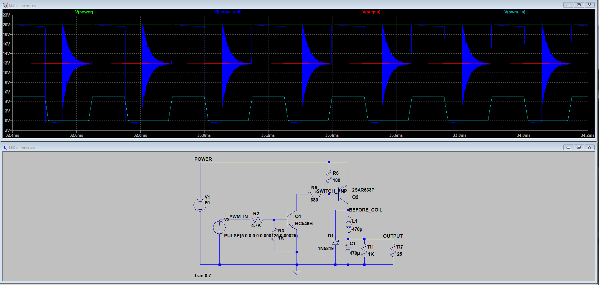

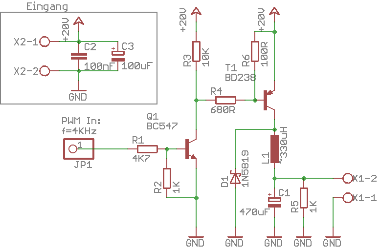

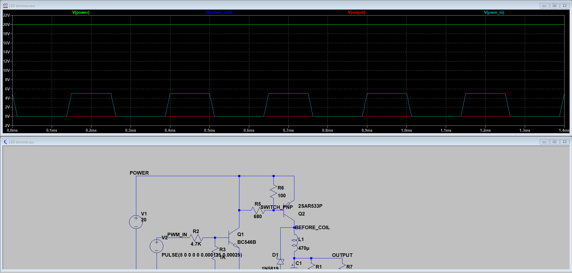

Ich habe jetzt R4 erstmal auf 680R verkleinert. Und einem 100 Ohm
Widerstand zwischen Basis und Emitter bei Q2 hinzugefügt. Auch habe ich
wieder ein 10K Widerstand in die Schaltreihe von Q1 hinzugefügt.
ArnoR schrieb:
> Ja, und Q1 schließt jetzt die 20V kurz...
Ja das habe ich mir auch gedacht und oben mit dazu geschrieben das.
Besonderes wenn ich auf 100 % Duty Cycle gehe da dann Q1 ja voll
durchschaltet.
Ach Du grüne Neune schrieb:
> R3 muss ersatzlos weg!
> Die Kollektorleitung muss komplett entfallen
Öhh wie jetzt?
Sebastian S. schrieb:
> 10 LED-Watt sind ganz schön grell.
Bei einem 150 Liter Becken noch gerade ausreichend. Ursprünglich ist für
dieses Becken 2x36W Leuchtstoffröhren vorgesehen.
> Hast Du mal über einen FET anstelle von T1 nachgedacht? Die haben bei
> solchen Anwendungen (schalten) die besseren Werte.
Ja habe ich in der Tat, würde dann aber auch nur ein P-Kanal Mosfet
infrage kommen(IRF4905?).
c-hater schrieb:
> Das muss eine
Als Speicherdrossel habe ich nur 100uH, 330uH und 470uH.
Können Theoretisch schon. Aber nicht wollen. So wie die Schaltung jetzt
ist müsste ich ein Lüfter in mein eh schon kleines Gehäuse einbauen um
die Abwärme wieder loszuwerden ...

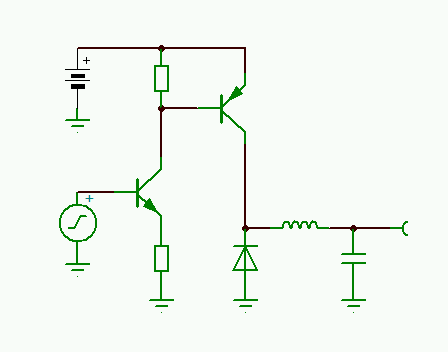

von ArnoR (Gast)
Mann, was für eine üble Schaltung...
Im Anhang siehst du wie man das macht. Viel weniger Aufwand, viel
schneller, weniger Verluste, einfach zu dimensionieren.

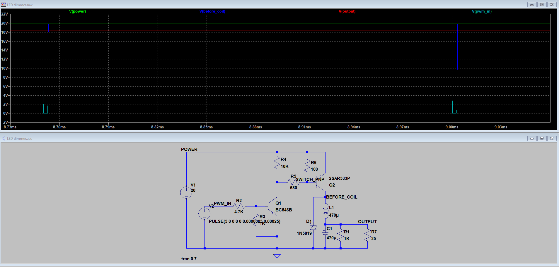

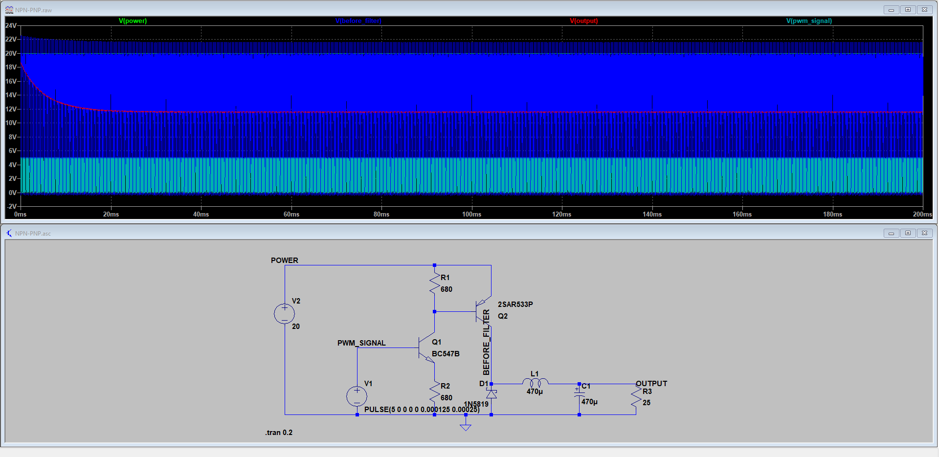

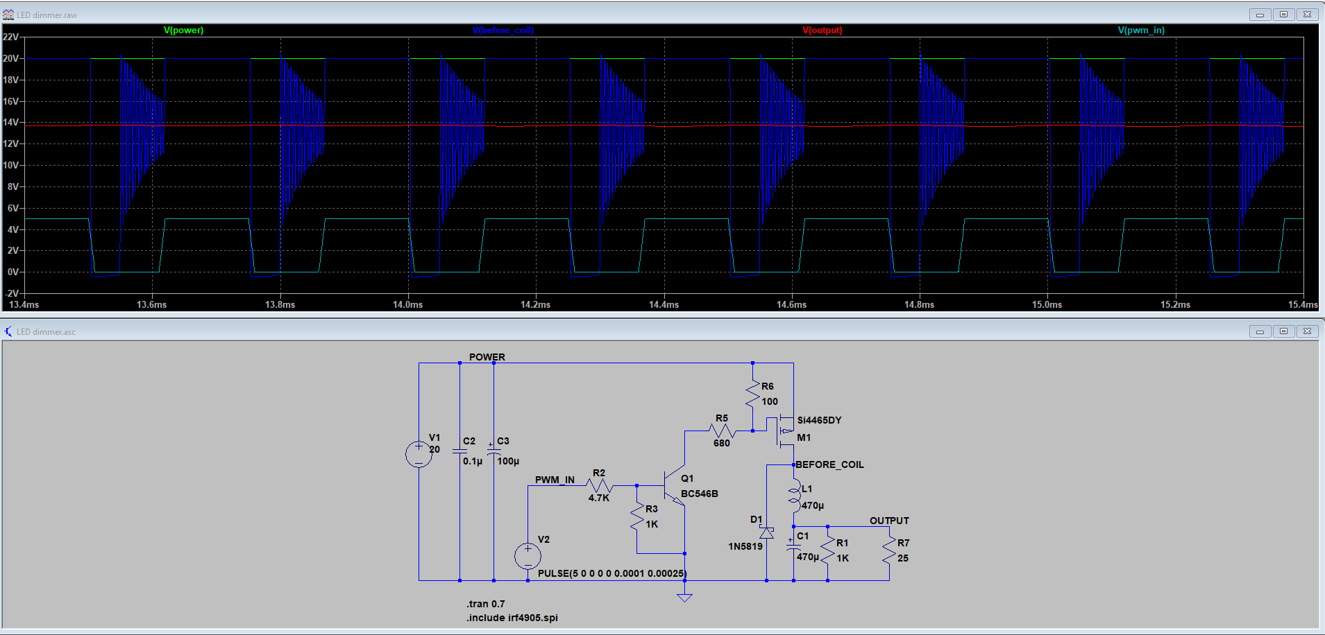

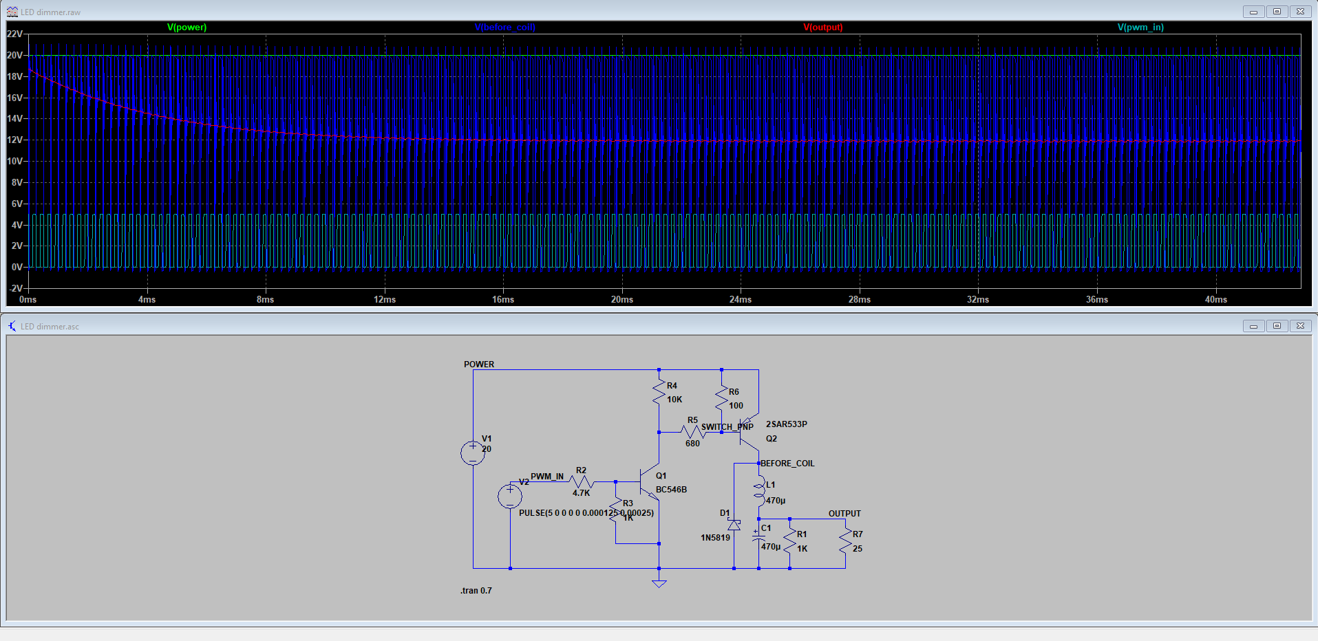

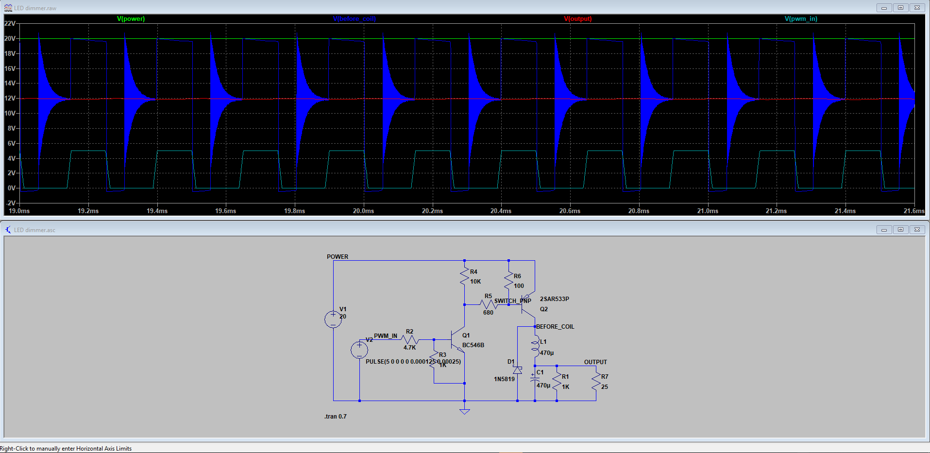

von c-hater (Gast)
Die Induktivität ist nur eine der relevanten Kenngrößen. Aber selbst bei
der scheint mir angesichts der sehr geringen PWM-Frequenz nix aus deiner
Palette zu passen.
Man (DU!) sollte das einfach mal simulieren...
von c-hater (Gast)
De facto ist das die Schaltung der letzten Variante von Felix. Wer das
nicht erkennt, ist ein Idiot...
Danke für's Outing...
von ArnoR (Gast)

Welche Speicherdrossel würdest du den bei einer PWM Frequenz von 4KHz
verwenden?

Hier ist das Ergebnis von der LTSpice Simulation:
Uin=20V
Spannungsabfall am PNP Transistor: 0,2V
Spannungsabfall über der Spule: 1,2V
Spannung am Ausgang: 18,6V
Das ganze bei 99 % Duty Cycle.
Als Last habe ich hier ein Ohmschen Widerstand mit 25 Ohm, der
entspricht bei 20V 16W Leistung.
Mfg

Tja, sieht schon ganz schick aus. Ist aber leider sehr wahrscheinlich
trotzdem Scheisse. Simuliere mal 50% Duty...
von Ach Du grüne Neune (Gast)
Dann simuliere auch mal deine Schaltung ohne den 10k Widerstand (R4 kann
nämlich getrost eingespart werden)!
Arnos Schaltung ist sogar noch einfacher und sollte mal mit zwei 680R
Widerständen simuliert werden.
Und warum trotzdem Scheiße?
Ich habe mal 50 % Duty Cycle simuliert. Das Einzige was sofort auffällt
ist das bei der Fallende Flanke des PNP Transistor eine Oszillation
auftritt. Wahrscheinlich durch die Spule?
Der Verlust am PNP Transistor liegt bei 194mW
Ohne den 10K Widerstand funktioniert die Schaltung erst gar nicht. Die
Ausgangsspannung bleibt konstant bei 0V während die Verlustleistung an
Q1 auf 900mW ansteigt Ptot liegt bei dem BC547 aber bei 0,5W also wird
er in der Realität zerstört!
Ja habe ich simuliert und angehängt, das einzige was mir auffällt in der
gezoomten Ansicht der "Anderen Schaltung" ist das die Fallende Flanke
vom PNP nicht so ganz steil verläuft. Sonst sehe ich kein großen
Unterschied außer das weniger Bauteile verwendet wurden die
Ausgangsspannung ist bei beiden Schaltung gleich ca. 12 Volt.

Ich habe mal ein Bild von einer kleinern LED Röhre angehängt diese hat
nur 8,1 Watt und ist von der gesamt länge kürzer macht aber nix die
andere ist nur 30cm länger und hat halt nochmal 20 LEDs mehr.
In Prinzip sind die LED's so angeordnet: weiß, weiß, rgb, weiß, weiß,
rgb, ....
> (R4 kann nämlich getrost eingespart werden)!
Damit ist natürlich gemeint, dass du den 10k Widerstand wirklich
komplett aus der Schaltung entfernst und stattdessen KEINE Leitung nach
Plus einbaust, sonst werden R5 und R6 kurzgeschlossen und die Schaltung
funktioniert dann nicht. Der 10k hat in deiner Schaltung keine Funktion
und kann somit wirklich entfallen!
Okay habe ich jetzt gemacht Praktisch sowie in der Simulation. Habe ein
Bild der Simulation angehängt und auch mal in der Praktischen Schaltung
gemessen.
Getestet habe ich das jetzt nur mit der 8,1 Watt Leuchte. Habe auch mal
die Verlustleitung des PNP Transistors berechnet.
Folgende Wert habe ich gemessen/berechnet(UB=20V):
Ib   : 0,021A(berechnet mit R5)
Ube  : 0,611V(gemessen)
Uce  : 0,780V(gemessen)
Ic   : 0,188A(gemessen)
Pmax = IB·UBE + IC·UCE = (0,021A * 0,611V) + (0,188A * 0,78V) = 0,159W =
159mW
Was mich jetzt noch so ein bisschen wundert ist warum fallen ganze 0,78V
über der Kollektor Emitter Strecke ab wenn der Transistor so gut wie
ganz durchgesteuert ist? Hatte da jetzt so um die 0,2-0,3 Volt erwartet.
Duty Cycle lag bei 99-100%.
Der Transistor wird nach ca. 30 Minuten so 30 Grad warm. R5 ist ein 1%
1/4 Watt Widerstand der wird sehr warm bis heiß. Er muss aber auch gut
300mW verheizen.
Mfg
Für den 680R würde ich einen 2 Watt Typ nehmen und fertig. Die 0,7 Volt
sind für mich auch unerklärlich. Aber was soll's, immer wenn
Induktivitäten im Spiel sind, kann so was schon mal passieren.
Wenn deine Eingangsspannung nur 5 Volt beträgt, kannst du den 4k7 mal
Testweise auf 3k3 verkleinern und den 1k auf 1k5 vergrößern. Es wird
sich aber vermutlich nichts verbessern.
Habe ich mal ausgetestet.
> Es wird
Jap korrekt.

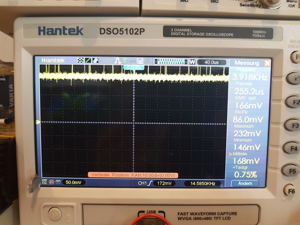

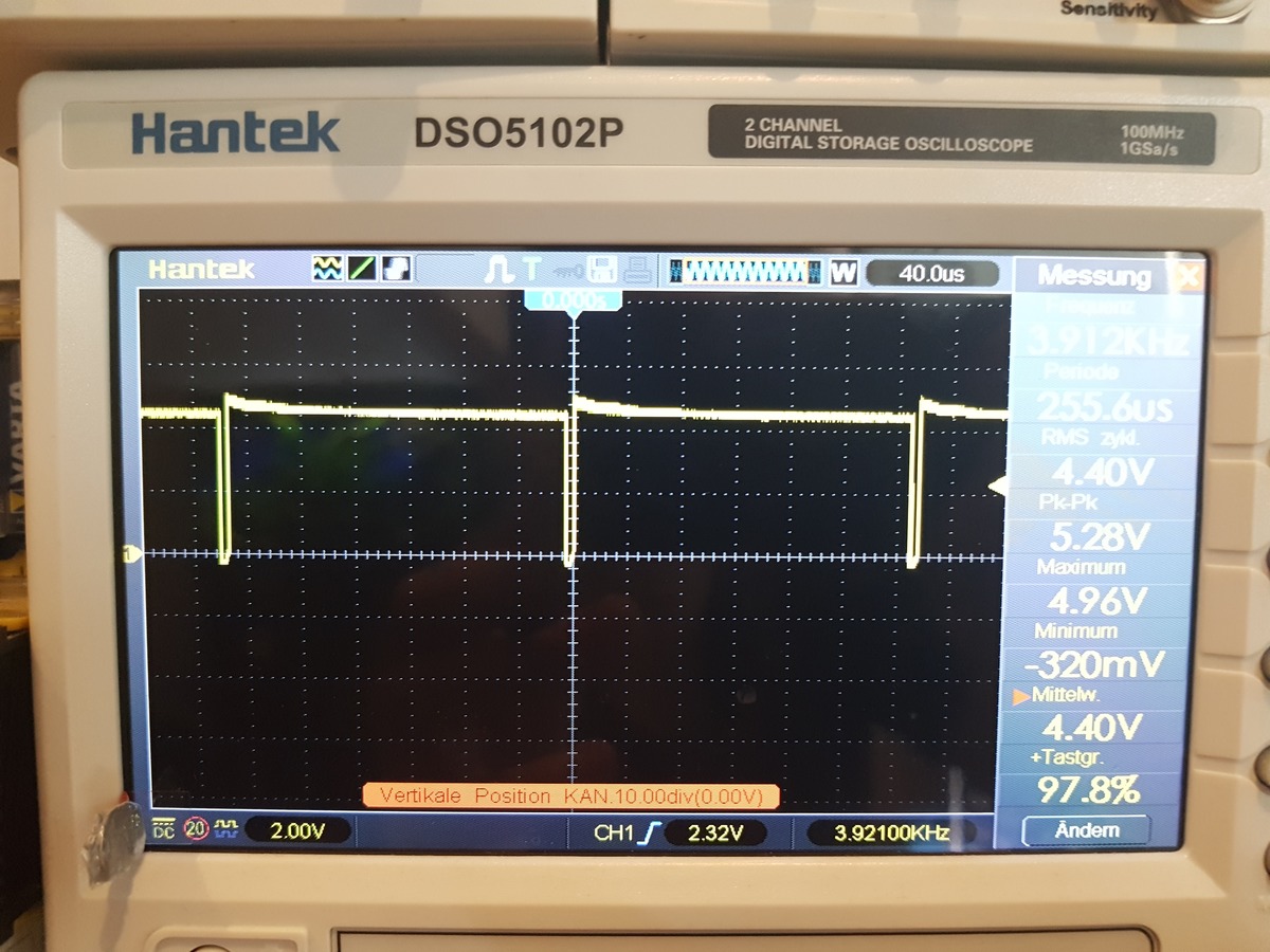

Nachdem ich erstmal mein Labornetzteil mit Hilfe meines Oszilloskops
kurzgeschlossen habe, musste ich erstmal ein Netzteil in meiner Kiste
finden das irgendwie +20V schafft und keine Verbindung des Schutzleiters
auf der Sekundärseite hat. Arrr wird echt mal Zeit für ein Trenntrafo.
Naja ich habe es auf jeden Fall mal angeschlossen und auch ein paar
Bilder gemacht und angehängt. Ich kann ja an mein Oszi den Mittelwert
und den RMS Wert ablesen und oh wer hätte es gedacht die beiden
Messwerte(Also Mittelwert und RMS) stimmen mit mein Multimeter überein.
Aber wie ermittele ich jetzt daraus den waren Kollektor Emitter Abfall?
Denn es sind ja kurze Pulse auf +Ub vorhanden. Somit ist der
Spannungsabfall ja nicht konstant und es muss ein Mittelwert gebildet
werden oder?
Mfg
von Achim S. (Gast)
Felix N. schrieb:
> Wenn PWM bei 100 % ist, .... habe ich so 180-200mV Verlust am Transistor
Na dann passt ja alles.
Der "waren Kollektor Emitter Abfall" unterscheidet sich zwischen
On-Phase und Off-Phase. Du interessierst dich für den CE-Spannungsabfall
während der On-Phase (wenn Strom durch den Transistor fließt).
Dann lass das Oszi den  Mittelwert über die On-Phase berechnen (nicht
über den 20V-Puls) oder lies den Momentanwert selbst zum entsprechenden
Zeitpunkt ab.
Oder nimm einfach die 180mV..200mV, die du mit dem Multimeter bei 100%
On-Phase gemessen hast.
Jo werde ich auch aber nix des so trotz
wollte ich das auch nicht unberührt lassen, und habe in LTSpice den PNP
Transistor gegen ein P Kanal Mosfet ausgetauscht. Source an +20V Drain
an die Spule und Gate an das Signal.
Da ich es nicht geschafft habe den IRF4905 P Kanal Mosfet einzubinden da
LTSpice immer nur sagt "Can't find definition of Model "IRF4905"" trotz
Einbindung des SPI Models habe jetzt einfach irgend ein anderen genommen
der ungefähr gleiche Wert hat.
Damit funktioniert die Schaltung exakt gleich wie mit den PNP
Transistor(Habe mal ein Bild angehängt Simuliert mit 40 % Duty Cycle).
Toller Nebeneffekt auf Grund des RDS(on) von 9mOhm entsteht nur eine
Verlustleitung von 7mW. Ob es nun auch wirklich mit dem IRF4905
funktioniert werde ich demnächst in der Praxis testen.
Bei Verwendung eines MOSFETS können die Widerstände R5 und R6 jeweils
auf 1k vergrößert werden, dann werden sie auch nicht mehr so warm.
