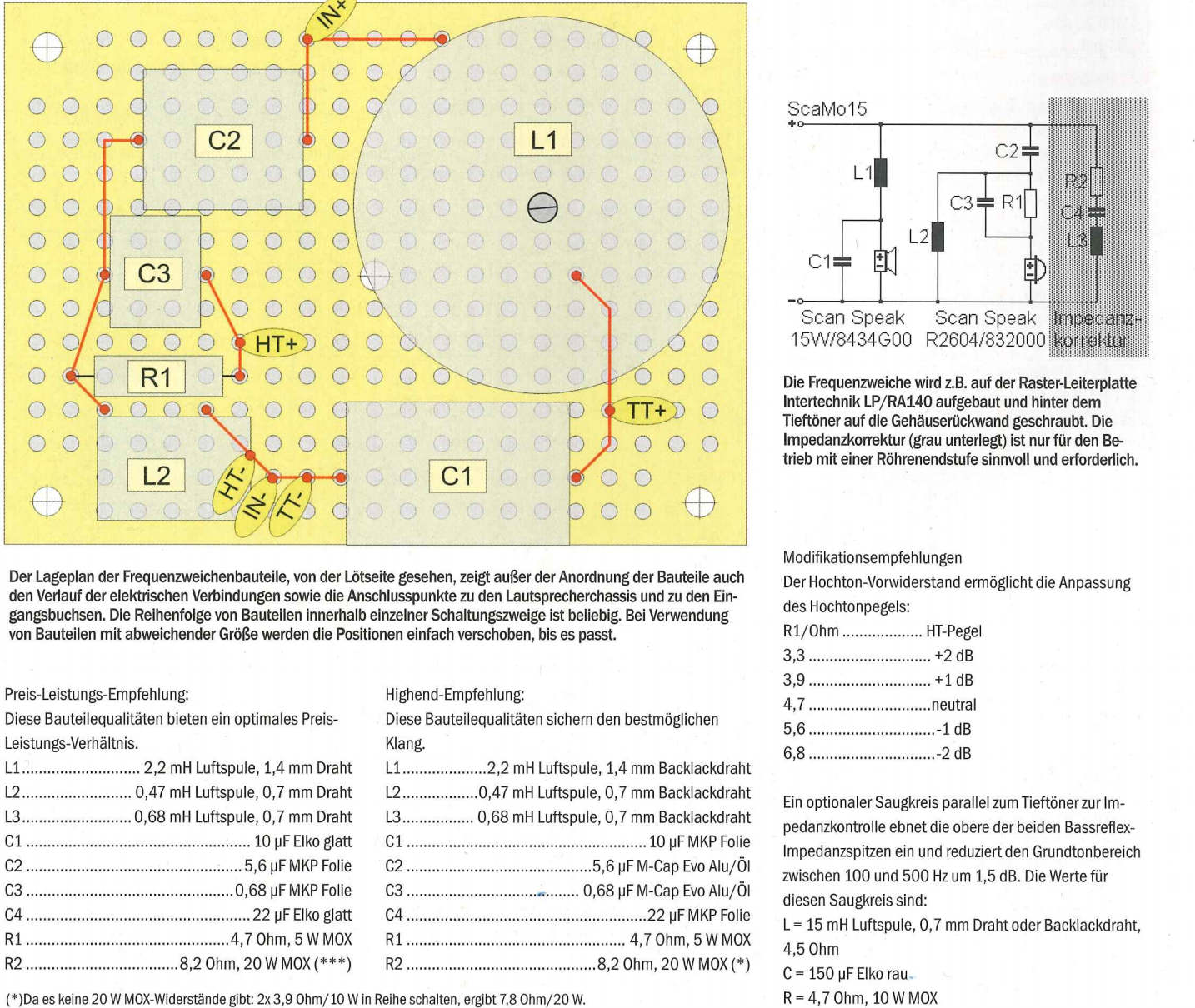

habe mir die Scamo 15 Lautsprecher aus der Hobby HiFi 2/2014 aufgebaut.
Das Schaltbild der Frequenzweiche ist beigefügt.

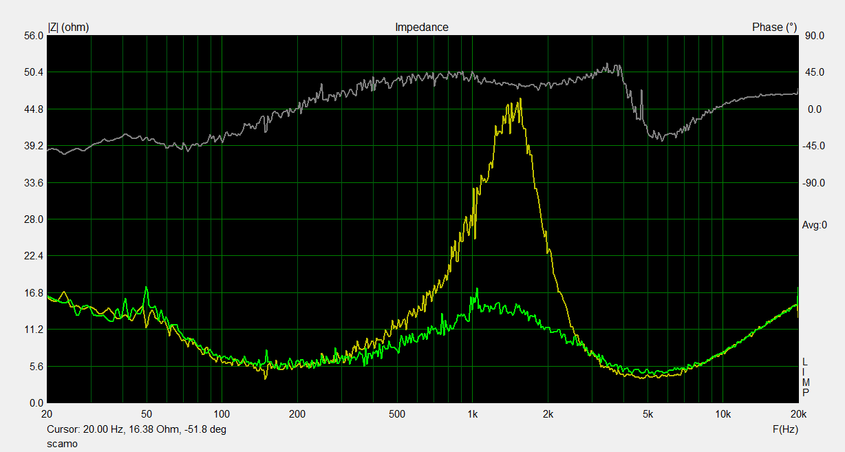

Eine Überprüfung der beiden Frequenzweichen ergibt - an den gleichen
Lautsprechern - einen deutlichen Unterschied. Gemessen habe ich mit
Limp, Bild ist beigefügt. Das Impedanzmaximum der eine Frequenzweiche
liegt bei 1,5 kHz bei ca. 45 Ohm, was auch in Ordnung ist. Das der
anderen Frequenzweiche liegt bei ca. 15 Ohm was zu niedrig ist.
Wie kann es zu diesem Unterschied kommen, wo könnte der Fehler liegen?

Sorry, hatte ich vergessen zu erwähnen, ohne Impedanzkorrektur. Aber
macht das einen Unterschied?

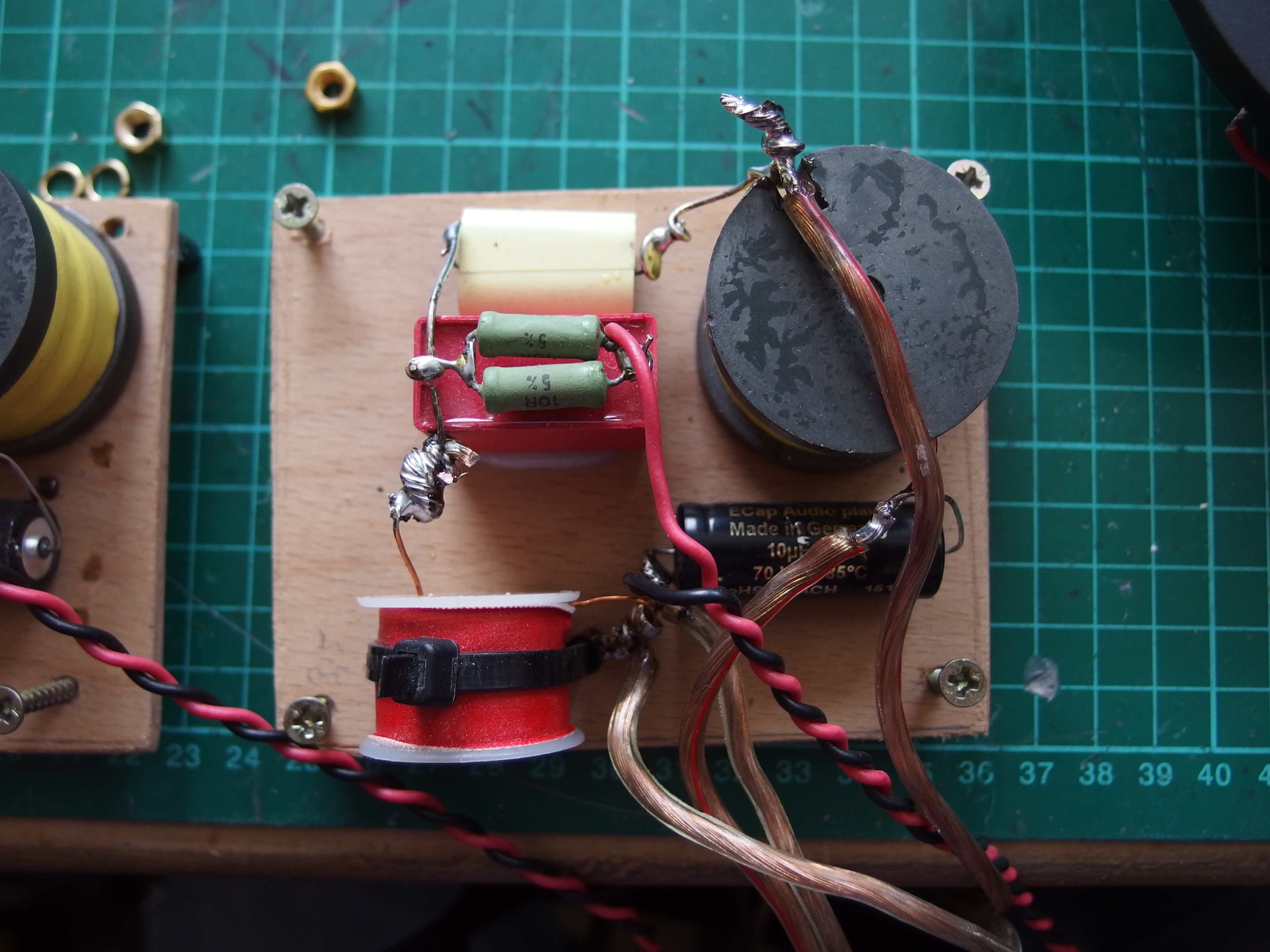

Nochmal zu Testaufbau: gleicher Verstärker, gleiche Lautsprecher nur die
Frequenzweichen unterscheiden sich (12dB Tiefpass und 18dB Hochpass).
Da sowohl der Verstärker als auch die Lautsprecher idenstisch sind, kann
es nur an den Bauteilwerten liegen. Diese stimmen wohl nicht überein. Du
könntest mal alle C und L ausmessen und vergleichen. Vielleicht lässt
sich dafür LIMP "missbrauchen"?

Die Impedanzkorrektur (mit den Bauteilwerten aus dem
Frequenzweichenplan) schlägt bei ca 1,5kHz zu. Deshalb habe ich
vermutet, dass eine Frequenzweiche mit Impedanzkorrektur ist, die andere
ohne.
Wenn ansonsten alles symetrisch verbaut ist, weiß ich auch nicht was
falsch ist.

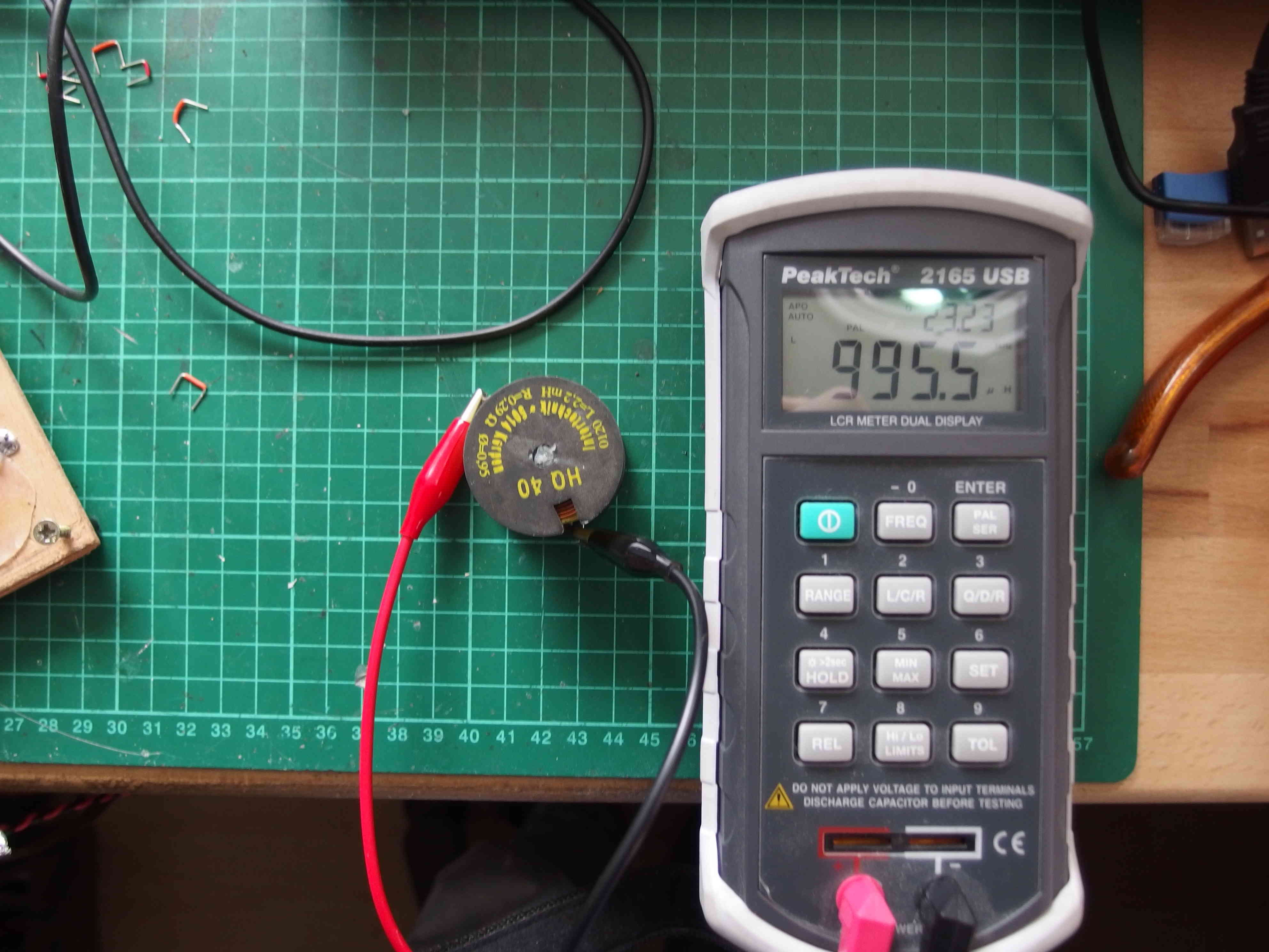

Robert M. schrieb:
> Du
Manchmal kommt man nicht auf die einfachsten Sachen ...
Tatsächlich hat eine Rollenkernspule statt der nominalen 2,2 mH nur
knapp 1 mH und C2 hat statt 5,6 uF 5,9 uF was durchaus im
Toleranzbereich (+5%) liegt.
Warum die Spule derart daneben liegt ist mir unbegreiflich?
Egal der Fehler ist gefunden, Danke für eure Unterstützung!
