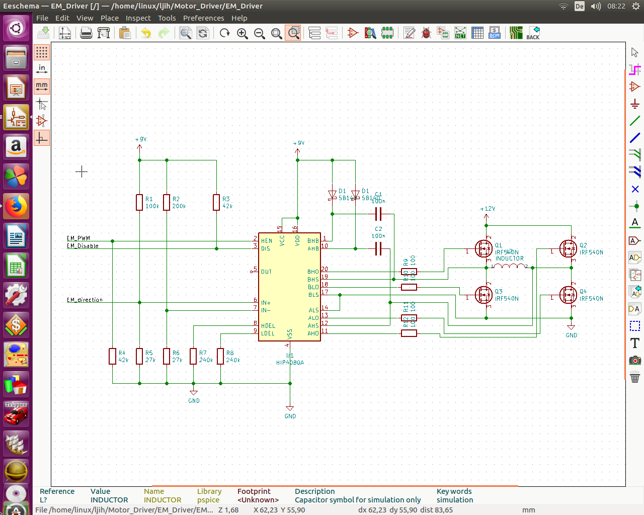

Hallo Zusammen,
für einen Fahrtenregler für ein RC Auto möchte ich den HIP4080 zur
Ansteuerung einer MOSFET H Brücke verwenden.
HIP4080 Controller:
Ich habe die Eingänge des HIP4080 so beschaltet, dass bei IN+ 1,06 V und
bei IN- 0,6 V anliegt. D.h. IN+ > IN-. IN- ist mit 0,6 V fest
vorgespannt und mit IN+ möchte ich die Drehrichtung ändern können (Bei
Drehrichtungsänderung wird IN+ auf 0 V gelegt.
Disable liegt auf 0 V.
HEN liegt vorerst auf 5 V. Später soll die Geschwindigkeit mittels PWM
auf HEN gesteuert werden.
Das ganze sollte jetzt ja so funktionieren...
Ich verwende 2 separate Spannungsquellen. Ich versorge den HIP4080 über
Vcc und Vdd mit einer Spannungsquelle von 12 V. Der Rest läuft über
einer Batteriespannung von 5 V (siehe Schaltplan). Wenn alles
zusammengeschaltet wird "explodiert" nach einer Zeit die 5 V
Spannungsquelle. An was kann das liegen ?
Danke und Grüße
Jens
(Firma: L-E-A) #5928976
Sorry, ich kann mir unter einer "explodierenden" Spannungsquelle nichts
vorstellen. Zeige bitte Bilder.
Welchen Vorteil bringt es Dir, die Bootstrapkondensatoren mit 5V
aufzuladen, wenn die Low-Side-Treiber mit 12V gespeist werden?
Mit welcher Spannung wird die H-Brücke gespeist?
Grüßle
Volker

OP #5937652
anbei der komplette Schaltplan.
Der HIP4080 wird jetzt mit einer 9 V Batterie versorgt. An den MOSFETs
liegen 12 V an
Ich messe so folgende Spannungen:
BHO = 6 V
BLO = 0 V
ALO = 6 V
AHO = 6 V
wenn ich DIS auf log "1" setzt ändert sich nichts. HEN ist offen.
(Firma: L-E-A) #5937770
Wunderbar -- und war das so schwer?
Dir ist schon bekannt, dass el. Spannungen nur zwischen zwei Potentialen
gemessen werden können? Was sind die jeweiligen Referenzpotentiale
Deiner Messungen? Hinweis: Die High-Side-MOSFETs "floaten", ihre
Source-Potentiale liegen somit nicht notwendigerweise auf Masse.
Wie Du sicherlich bereits gemerkt hast, sind meine hellseherischen
Fähigkeiten nicht so sonderlich ausgeprägt...
> BHO = 6 V
> BLO = 0 V
> ALO = 6 V
> AHO = 6 V
Was heißt "HEN ist offen"? R4 nicht bestückt?
Bei so präzisen Informationen würde ich auf eine lokale Singularität im
Raum-Zeit-Kontinuum tippen :-)

(Firma: Funkenflug Industries) #5938039
Der HIP408x ist 'ne echte Pussy. Das Ding macht in nicht-industriell
gefertigten Schaltungen nur sehr selten das was es soll. Angeblich soll
das Scheißteil sowas wie shoot-through-Situationen verhindern -
tatsächlich verursacht es aber gerne mal selbst welche wenn man nicht
durch blankes Glück eine verträgliche Leiterbahnführung gefunden hat.
Als Bastler ist man mit 2x IR2110 bzw. IR2113 wesentlich besser bedient.
Die Dinger sind zwar alt wie Steinkohle und mega uncool, haben lange
nicht so viel tollen Werbetext im Datenblatt stehen wie andere Typen...
aber sie machen das was sie sollen.
