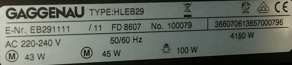

mein Backofen (Gaggenau Serie EB 70 cm, ca 14 Jahre alt) löst seit
neuestem immer mal wieder den FI aus. Er tut das nur, wenn er in Betrieb
ist, also heizt.
Wenn man den FI wieder reindrück, läuft er wieder...
Bevor ich das Teil zerlege und alle möglichen Sachen durchmesse: Hat
jemand eine Idee, was da kaputt sein könnte?
Danke im Voraus und schönen Sonntag.
Georg

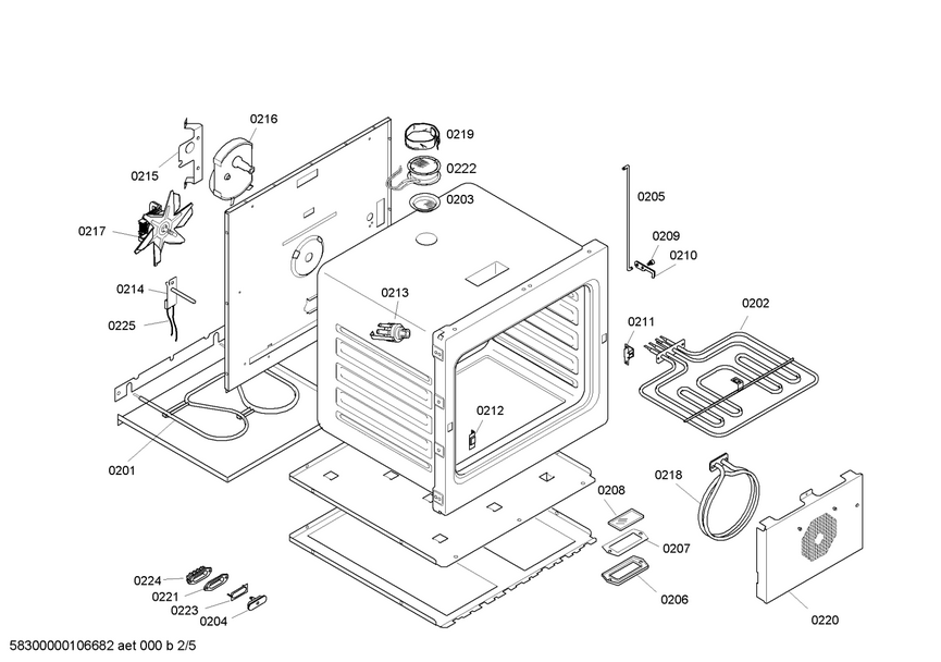

Mit etwas Glück ists der Heizstab für Oberhitze und Grill (im Bild:
0202), der ist noch lieferbar.
Du solltest den Kandidaten durch gezieltes, einzelnes Einschalten von
Oberhitze/Unterhitze/Heißluft/Grill ermitteln können.

hier die Ergebnisse der heutigen Messung:
Messungen mit 500 V DC Prüfspannung gegen Gehäuse/PE.
Wenn nicht anders erwähnt, immer mit abgezogenen Leitungen, d.h. die
Bauteile waren elektrisch nicht angeschlossen.
Messdauer >= 30 s.
1=Bauteil 0202 (Oberhitze) "ganz links"
2=Bauteil 0202 "links"
3=Bauteil 0202 "rechts"
4=Bauteil 0202 "ganz rechts"
5=Bauteil 0218 (Ringheizung) "links"
6=Bauteil 0218 "rechts"
7=Motor 0217 "links"
8=Motor 0217 "rechts"
9=(ohne Nr) Widerstand auf der Rückseite
10=2ter Pol von 9
11=Bauteil 0511 (Heizkörper) "links", nur Kontakt, Bauteil selbst nicht
montiert.
12=Bauteil 0511 "rechts" ...
13=Bauteil 0201 (Unterhitze) "links"
14=Bauteil 0201 "rechts"
alle Werte in MΏ (* bedeutet außerhalb des Messbereichs, also größer als
3000)
1: *
2: >= 37
3: >= 38
4: *
5: >=445
6: >=445
7: *
8: *
9: *
10: *
11: *
12: >= 2000
13: >= 2000
14: ca 2500
"Eigentlich" erwarte ich bei 37 MΏ einen Leckstrom von einige
MikroAmpere, womit der FI (30mA) "eigentlich" nicht ausgelöst werden
dürfte.
Was meint ihr dazu?
LG
Georg
OP #5941029
das (neue) Ersatzteil ist da.
Ich habe vor dem Einbau mal gemessen (selbe Bezeichnung wie oben).
Nr |  Altes-Teil    Neues-Teil
1  |     *       |    >= 1,5 (eins komma fünf)
2  |    >= 37    |    >= 50
3  |    >= 38    |    >= 50
4  |     *       |    >= 1,5
und jetzt bin ich verwirrt.
a) neues Teil ist auch kaputt?
b) ich bin zu blöd?
c) es ist ein anderes Teil kaputt und ich bin hier auf dem falschen
Dampfer (eigentlich eine Sonderform von b)
d) sonst?

OP #5944640
so, das Ersatzteil ist montiert.
Die Isolationswiderstände hatte ich ja oben schon angeführt, die
ohmschen Widerstände der Heizwendeln entsprechen +/- 5 % den Erwartungen
zu den Leistungen gemäß Herstellerangaben (Handbuch).
Das Ganze ist kein Hexenwerk.
Allerdings musste ich den Ofen doch komplett aus der Küche ausbauen und
auch öffnen, da ich die Heizwendeln nicht wieder in die alten Löcher
hineingekriegt habe. So hat es doch einige Stunden gedauert.
Aber, der Ofen heizt wieder.
Wollen wir hoffen, dass es das wirklich war.
