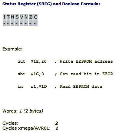

Hi, wie kann ich zwei Ports absolut zeitsynchron schalten? Habe in der mir bekannten Software mindestens einen Prozessortakt dazwischen. Auch beim Direktsetzen von Ports: sbi port1, 0 sbi port1, 1 Wie kann ich Ports absolut synchron schalten, denn? Habe da keine Idee jedenfalls im Moment. ciao gustav
Karl B. schrieb: > wie kann ich zwei Ports absolut zeitsynchron schalten? in dem du nicht die einzelnen port bits sondern das port register adressierst.
Teo D. schrieb: > PS: Son schieetkraam macch ich nicch. > (Warum auch, Bauteile für 0,02€ einsparen, muss ich nu wirklich nich.) Layout-Restriktionen, Platz auf dem Board? Ist ja manchmal durchaus ein Designkriterium.
Apollo M. schrieb: >> wie kann ich zwei Ports absolut zeitsynchron schalten? > > in dem du nicht die einzelnen port bits sondern das port register > adressierst. Was unterm Strich, meist sowieso auf der HW Seite bereits geschieht. Also warum 2x beschreiben. Dann aber bitte über das LatchRegister (o. äquivalente SW). Dieter R. schrieb: > Layout-Restriktionen, Platz auf dem Board? Ist ja manchmal durchaus ein > Designkriterium. Ja, viel mir dann auch wieder ein, das ich in diesem Punkt ab u. an knausere (nicht mal immer gezwungenermaßen:). War bisher nur nie nötig und Teo D. schrieb: > PS: Son schieetkraam macch ich nicch. war wohl doch ein wenig viel posergehabe, man möge mir bitte verzeihen. 8-} PS: "ein wenig viel" :DDD
