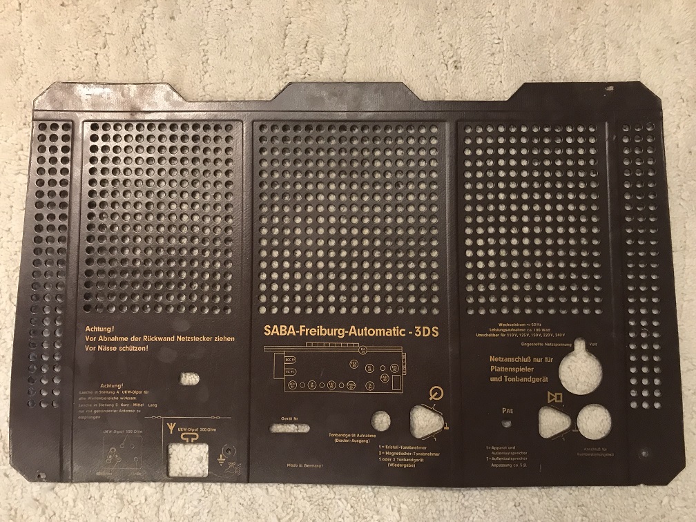

ich habe ein altes Röhrenradio restauriert, das Gerät soll ein
Schmuckstück in meiner Wohnung werden. Da mich die Technik des Gerätes
begeistert und es super erhalten ist bzw. aufgearbeitet wurde möchte ich
die Rückwand durch eine aus Plexiglas ersetzen um das Innenleben bei der
Arbeit zu sehen. Auf dem Trafo wurde ein Schalter für die Anzeigeröhre
(Magisches Auge EM34) eingebaut, diese Bauteile sind neu fast nicht zu
bekommen und kosten entsprechend Geld. In die neue Rückwand muss dafür
deshalb auch eine Aussparung. Die Original wird selbstverständlich
eingelagert.
Nun scheitere ich aber daran wie ich die Rückwand "einscannen" kann um
sie in einem CAD Programm zu bearbeiten, das ist Neuland für mich. Wie
ihr sehen könnt gibt es Zeichnungen sowie Schrift auf der Rückwand die
erhalten werden soll.
Versuche mit Fotos und Online Tools die .jpg in .dxf waren nicht
sonderlich erfolgreich. Habt Ihr Tipps wie man an diese Aufgabe
herangehen kann? Bin momentan der Ansicht, am schnellsten zeichnet man
sich die Rückwand selbst in FreeCAD (etc) und macht nur Scans von der
Schrift.
Danke!
Gruß Jan

Ich bediene mich da eine Tricks. Ich denke wie jemand der an einer
Fraese steht und das fraest. .-)
Du nimmst also einen Messchieber und misst die Aussenmasse, dann die
Kanten und Ausbrueche, Radien, Bohrungen. So arbeitest du dich vor.
Dauert dann vielleicht 10min. Dabei wirst du beim Messen haeufig krumme
Werte messen wie z.B 9.96mm. Dann erinnerst du daran wie der Typ der das
wohl mal entwickelt hat gedacht hat und rundest auf 10.0mm, es wird auch
keiner einen Radius von 4.86mm verwenden, das sind dann auch 5mm. Auf
diese Weise kommt man relativ schnell zu brauchbaren Ergebnissen.

ich hätte dazuschreiben sollen das ich die Rückwand Laserschneiden
lassen will, die Beschriftungen werden dann graviert oder ähnliches. Bei
den vielen Löchern in der Rückwand, von Hand bohren werde ich Irre :-)
Das einfachste ist also wirklich selber am PC zeichnen? Könnt ihr ein
Programm (am besten Freeware) empfehlen für einen Anfänger?
Ich habe gesehen, die meisten Programme bieten die Möglichkeit Bilder zu
importieren. So könnte das etwas mit meiner Beschriftung werden, dann
fotografiere ich nur diese hochauflösend und wandel um in ein 2 Farben
Bild.
Gruß Jan

als PDF einscannen und dann die PDF in DXF mittels Converter umwandeln.
Viele Hersteller können mit einer DXF Zeichnung was anfangen. Bei
Elecrow kannst du auch direkt die PDF schicken, das machen die dann
selber. Noch vorsichtshalber vielleich die Außenlängen vermessen, falls
die es mit einer Referenz vergleichen wollen:
https://www.elecrow.com/5pcs-acrylic-laser-cutting-service.html

InkScape bietet sich da an. Ein Vektorzeichenprogramm, dafür gibt es
auch PlugIns um Lasercutter direkt anzusteuern.
Hast Du selber einen Laser? Wenn nicht, schau' mal ob es in Deiner
Gegend ein FabLab gibt, die helfen Dir bestimmt auch mit der Software
weiter.

Gar nicht einscannen, messen und abzeichnen, Löcher per
Replikationsbefehl.
Halte ich dafür für völlig ungeeignet. Keine numerische Eingabe, keine
Replikationsbefehle.
FreeCAD taugt da mehr.
> lassen will,
Wenn die erhabenen Riefen nicht drauf sein müssen.
http://www.acrylformen.de/ glasklare Ränder.

Werde das ganze in FreeCAD nachbasteln und bei acrylformen fertigen
lassen. Die nächsten Wochenenden arbeit eich mich in der SW mal ein, die
scheint mir sehr aufwendig zu sein.
Danke nochmal für Eure Tipps!
Gruß Jan
Die Rückwand zu scannen hilft auch bei der manuellen Übertragung in ein
CAD Programm. Als Hintergrundbild einfügen und dann darauf die Skizze
zeichnen, das dürfte in weniger als einer halben Stunde zu machen sein.
Ich benutze Fusion360, da geht das jedenfalls. Die Lüftungslöcher sind
schnell mit einer Anordnung von Kreisen zu zeichnen.
