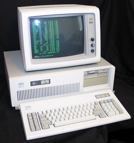

Besorg dir einen alten AT. Da sind 2 serielle Schnittstellen Standard. Und DOS sowieso.
ich schrieb: > Wenn der Laptop alt genug ist, könnte PCMCIA bzw. der Nachfolger davon > (Mir fällt der Name dieser Schnittstelle gerade nicht ein) > funktionieren. > Das sind Schnittstellen, die es "damals" schon gab. Hallo, PCMCIA haben wir probiert, es gibt jedoch keine DOS-Treiber dafür. USB-Adapter funktionieren auch nicht..
$$$ schrieb: > Besorg dir einen alten AT. Da sind 2 serielle Schnittstellen Standard. > Und DOS sowieso. Was ist ein alter AT? Sorry für die Frage aber ich bin leider kein IT-Experte.. Das Programm, welches ich zum laufen bekommen möchte, ist Carsoft 3.6 von BMW..
#5930153
> ist Carsoft 3.6 von BMW.. Ja, sorry für die Frage aber ich bin leider kein Auddo-Experte.. Scheint ja eher fuer alte Modelle zu sein. Da sollte der gut passen: http://www.vintage-computer.com/ibmpcat.shtml
$$$ schrieb: >> ist Carsoft 3.6 von BMW.. > Ja, sorry für die Frage aber ich bin leider kein Auddo-Experte.. > > Scheint ja eher fuer alte Modelle zu sein. > > Da sollte der gut passen: > http://www.vintage-computer.com/ibmpcat.shtml Jup, das würde sicher gehen. Allerdings wäre auch die Frage, ob jemand ein Laptopmodell kennt oder hat, welches von Haus aus 2 COM-Anschlüsse hat..
