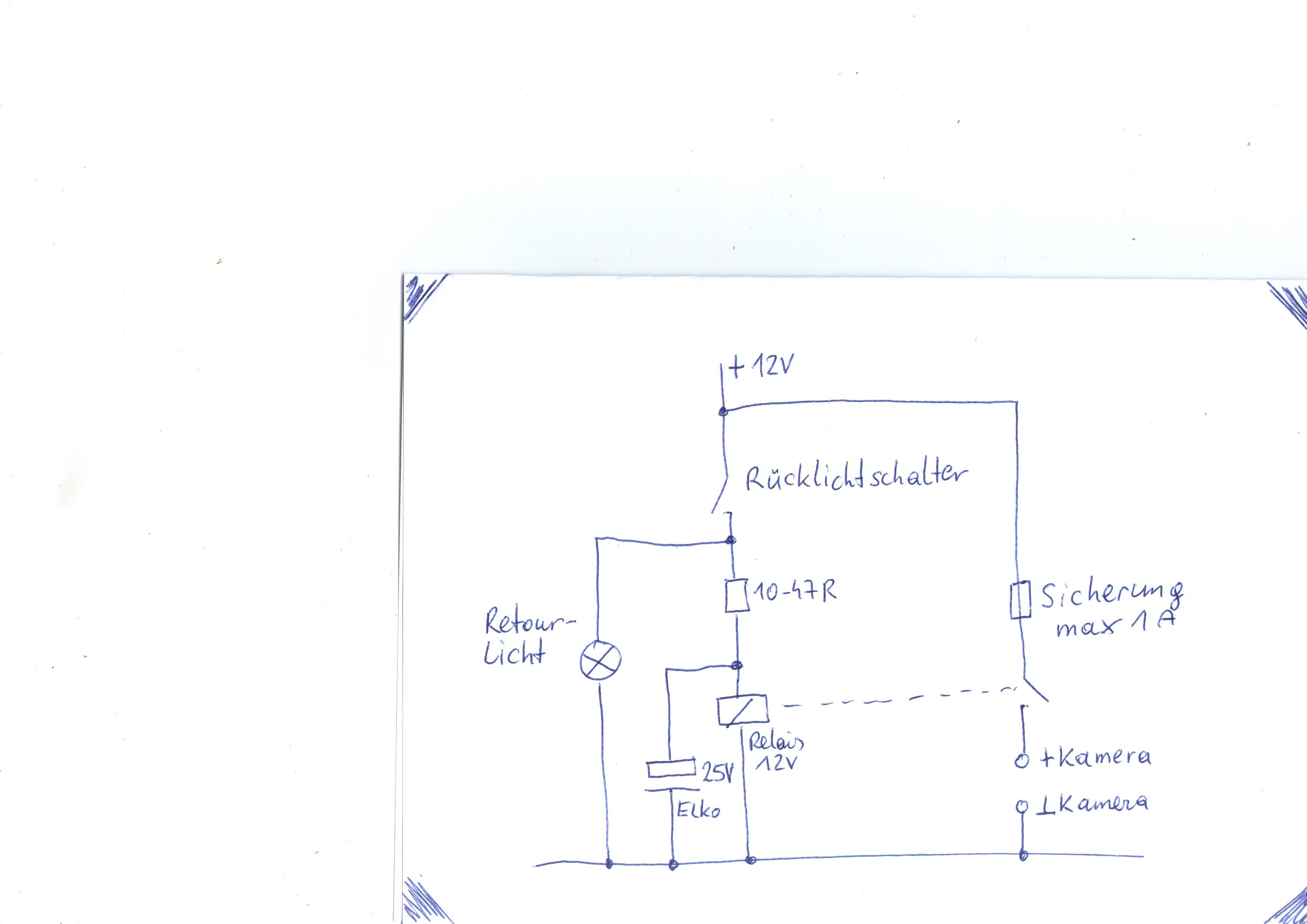

Im Prinzip würde das mit einem Miniaturrelais mit hohem Spulenwiderstand
und parallel geschaltetem fetten Elko so funktionieren, musst Du aber
selbst austesten...
Z.B.:
https://www.reichelt.at/dil-miniatur-signalrelais-frt5-12vdc-2-we-1a-frt5-dc12v-p79366.html?&trstct=pol_7
etliche tausende µF parallel, einen kleinen Vorwiderstand (10 - 47 Ohm)
vom
Rücklicht in Serie dazu vorschalten und über den Arbeitskontakt des
Relais die Kamera einschalten...
Dazu braucht man keine Elektronik!

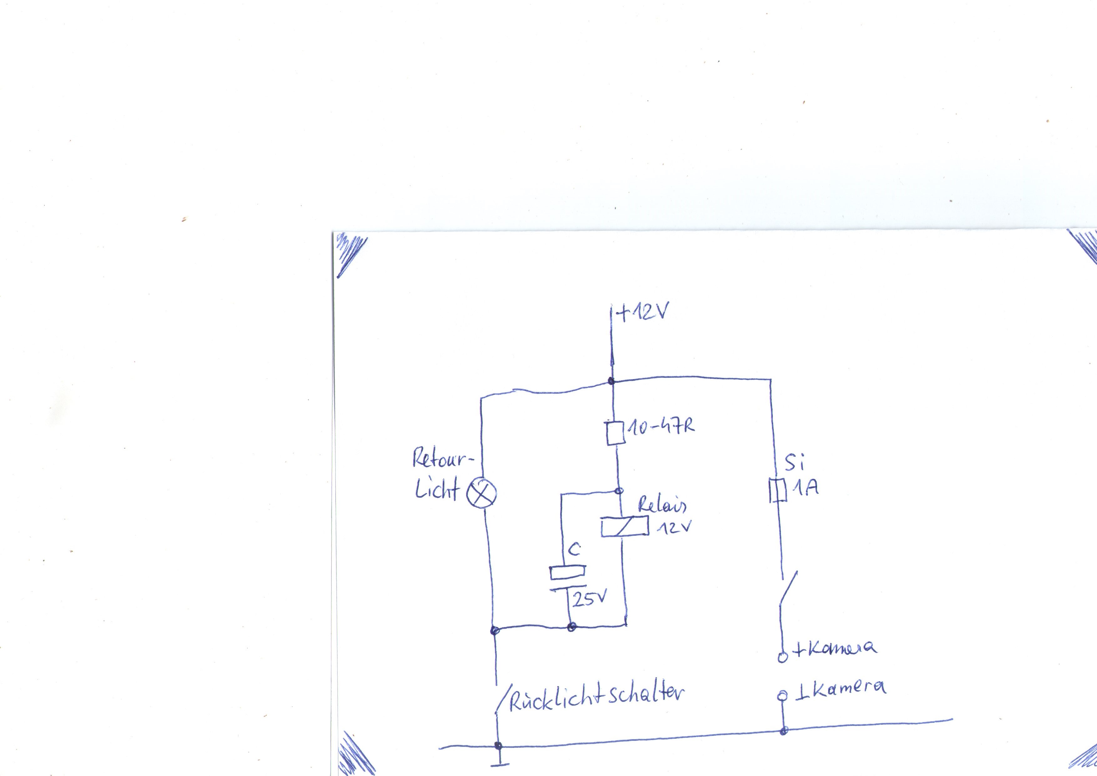

von Mani W. (e-doc)
Bzw., wenn der Rücklichtschalter gegen Masse schaltet (was eher der
Fall ist), dann sieht die Schaltung so aus...

von Idiote (Gast)
Doch, bei dir wird jeweils der Elko über die Rückfahrleuchte entladen.
Eine Diode muss da schon noch hin.

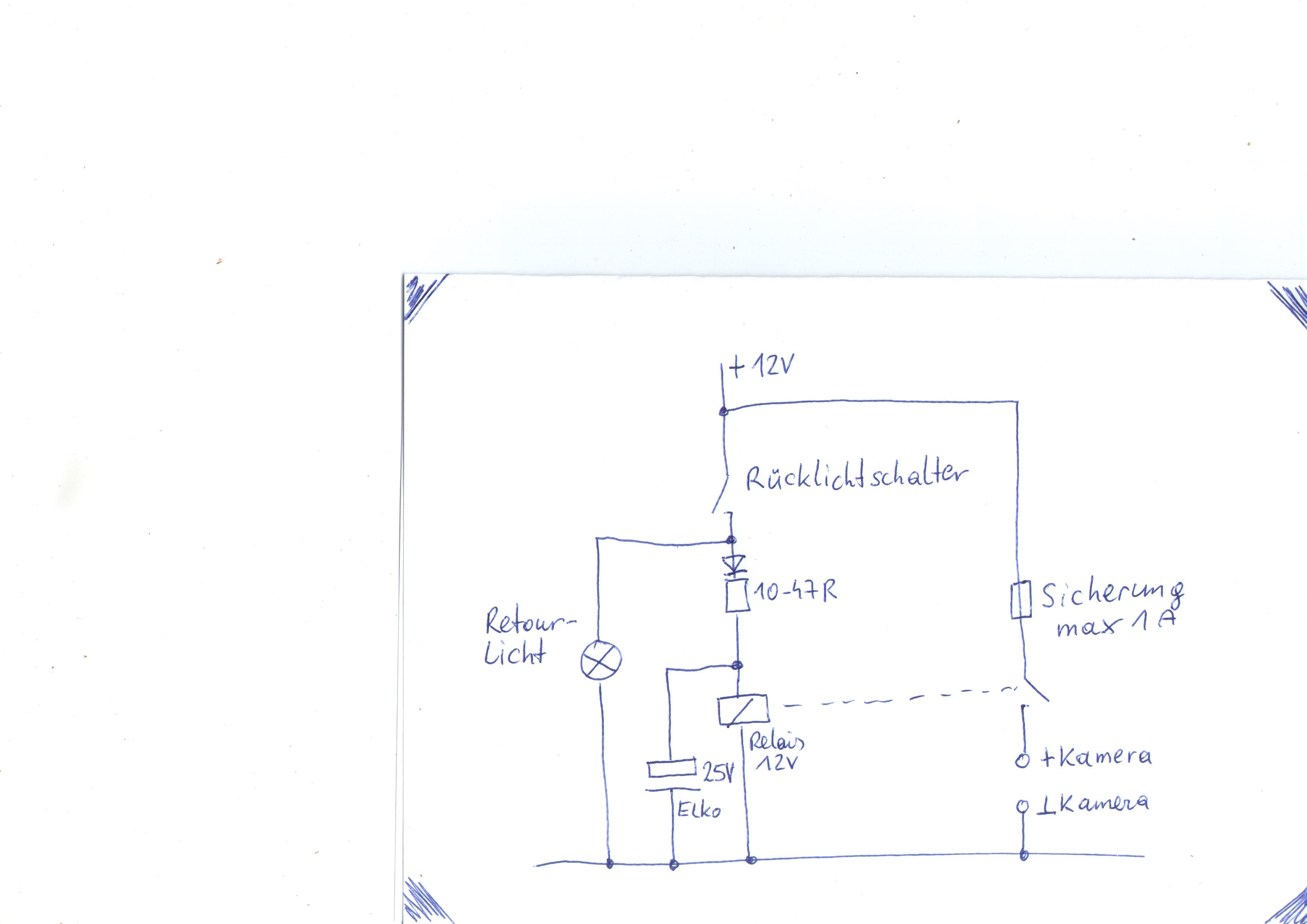

von Mani W. (e-doc)
Mann, Du hast recht!
Tja, es war schon spät...
Anbei noch die beiden berichtigten Schaltpläne mit Diode (1Nxx) oder
besser noch
andere mit geringerem Leckstrom verwenden...
von Mani W. (e-doc)
Gast G. schrieb:
> Damit aber mein Bild nich plötzlich
> weg ist wenn ich mal länger im Rückwärtsgang bleiben
Wie sollte das nach meinen letzten (berichtigten) Schaltungen mit
Diode der Fall sein?
von Gast G. (gast123)
Mit deinen Schaltungen würde das funktionieren, jedoch ist es in der
Praxis nicht praktikabel genug, da ich mit verschieden Elkos die
richtige Nachlaufzeit einstellen müsste und das nicht genau genug.
