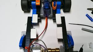

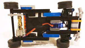

Für die Lenkung denke ich ist ein Servo besser. Das Haltemoment ist
höher als der Stepper. Beim Fahren sieht man an den Rädern sieht wie der
Servo Saver arbeitet. Ohne Positionsrückmeldung wirst das Lego Auto aber
nicht gerade fahren, und müssten wir hier immer nachtrimmen.

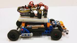

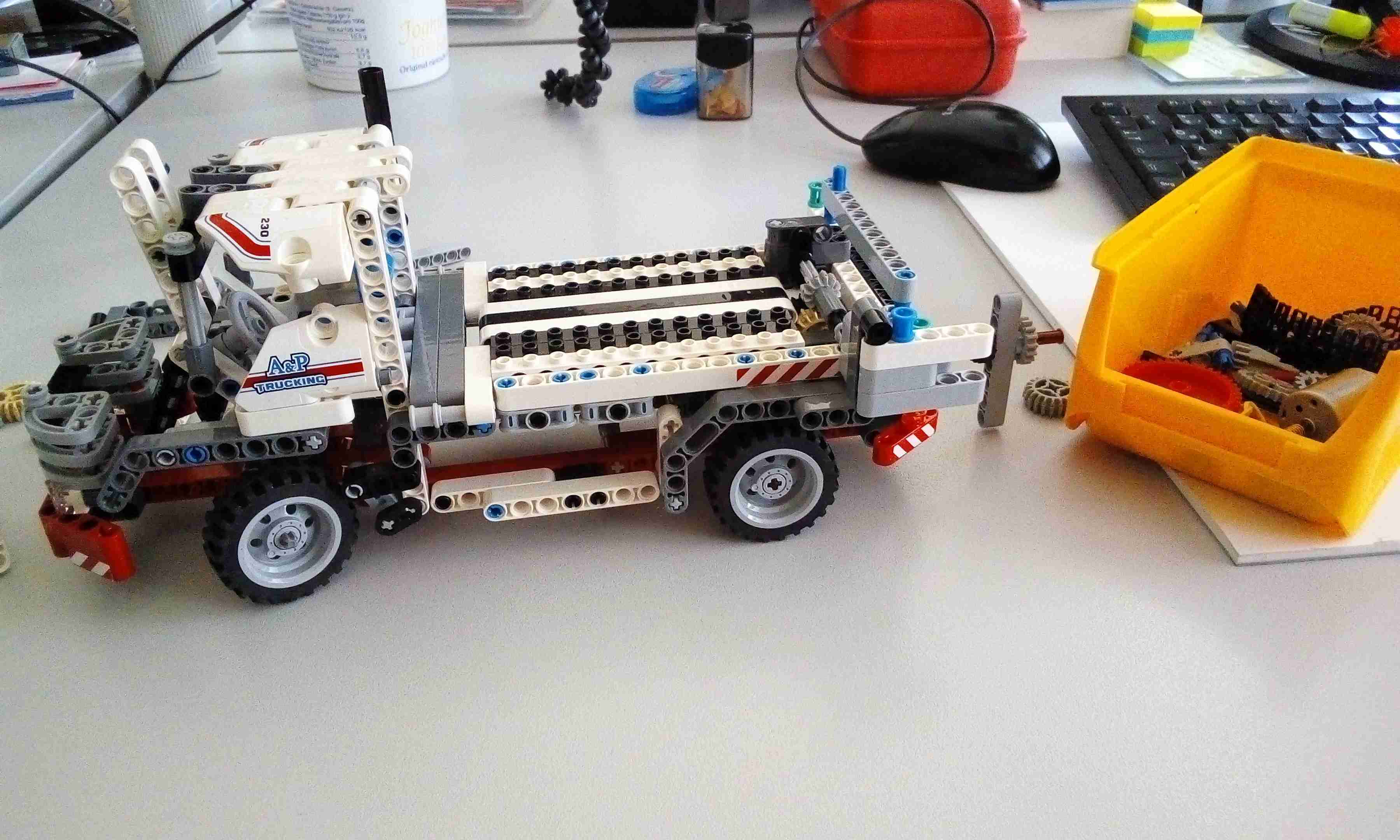

Das RC Auto? Ich habe ein paar Bilder angehängt. Es sind sehr einfache
Modelle
- Lego Buggy 8256 und
- Lego Service Truck 8071
Bei der Größe kann man sehen wiviel Kraft so ein Lenkservo braucht um zu
lenken. Günstige Antriebsmotoren für die Hinterachse gibs auch in der
Bucht, Gearbest, Aliexpress oder Banggood.

was ich vorhabe ist ein kleines Lego-Modell mit Arduino (respektive
ESP32) zu betreiben - also z. B. das Lego-Modell 8256,  vgl. auch hier
sehr schön (
https://www.instructables.com/id/Arduino-izing-Lego-Technic-Go-Kart/ )

zum Thema Lenkservo: Und was hier meines Erachtens ja auch mit das
tollste ist: den Servo S36 kann ich sogar ohne jede weitere Platine
direkt an einem ESP32 betreiben, da dieser Servo lediglich eine
Spannungsversorgung sowie ein Datensignal benötigt.
https://www.pollin.de/p/mikro-servo-s36-820233
Mikro-Servo S36: Leistungsstarker Mikro-Servo mit JST-Stecker. Ideal für
Kleinstmodelle, Sonderfunktionen und Modelle die aufgrund Ihrer Form nur
wenig Platz für den Einbau bieten.
Technische Daten:
Spannung: 6 V-
Stellkraft: 0,35 kg/cm
Gewicht: 3,6 g
Maße (LxBxH): 19,6x20,8x7,9 mm
Zwischenfazit: Mit jeder dieser oben genannten Optionen sollte ich eine
halbwegs hinreichend genaue Steuerung des Motors erreichen, etwa um dann
damit auch die Frontachse gut zu lenken.

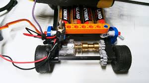

Für den Antrieb der Räder - also das Vor (und Zurückfahren [wenn ich ne
H-Bridge  einsetze]): Denke, dass hierfür auch die Gleichstrommotoren
sind für den Antrieb Räder auch geeignet. Entweder mit einfachem
Schalttransistor für einfaches Ein und Ausschalten des Motors oder mit
H-Brücke um den Motor auch Rückwärts drehen zu lassen.
Ich denke dass ich neben dem Steppermotor noch einen Gleichstrommotor
G150 mit Metallgetriebe mitbestelle.
Zit: Dieses Getriebe eignet sich nicht nur für den 1:87 Modellbau,
sondern auch für deutlich größere Maßstäbe. Unterschiedliche
Untersetzungsvarianten ermöglichen passende Drehgeschwindigkeiten für
alle erdenklichen Applikationen. Kleinste Abmessungen bei maximaler
Kraft: Zahnräder aus Metall sorgen für maximale Funktionsdauer bei
extremsten Belastungen.

Motoren mit der Heissklebepistole befestigen ist nicht wirklich ratsam.
Sobald über 50°C, schmilzt der weg. Also etwa 15 Minuten Spass und
danach in die Werkstatt :-)
