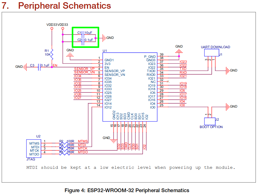

Ich möchte ein ESP32-WROOM-32 Modul in einer Schaltung verwenden. Beim
Überfliegen des Datenblatts dieses Moduls
(https://www.espressif.com/sites/default/files/documentation/esp32-wroom-32_datasheet_en.pdf)
ist mir ein Detail aufgefallen, das mich stutzig gemacht hat:
Auf Seite 14 des Datenblatts wird unter "7. Peripheral schematics"
offenbar eine Art empfohlene externe Minimalbeschaltung gezeigt (->
siehe Anhang 1).
Dort sind zwei Kondensatoren zwischen der VDD33- und der GND-Leitung
vorgesehen; C1 mit 10µF, C2 mit 100nF.

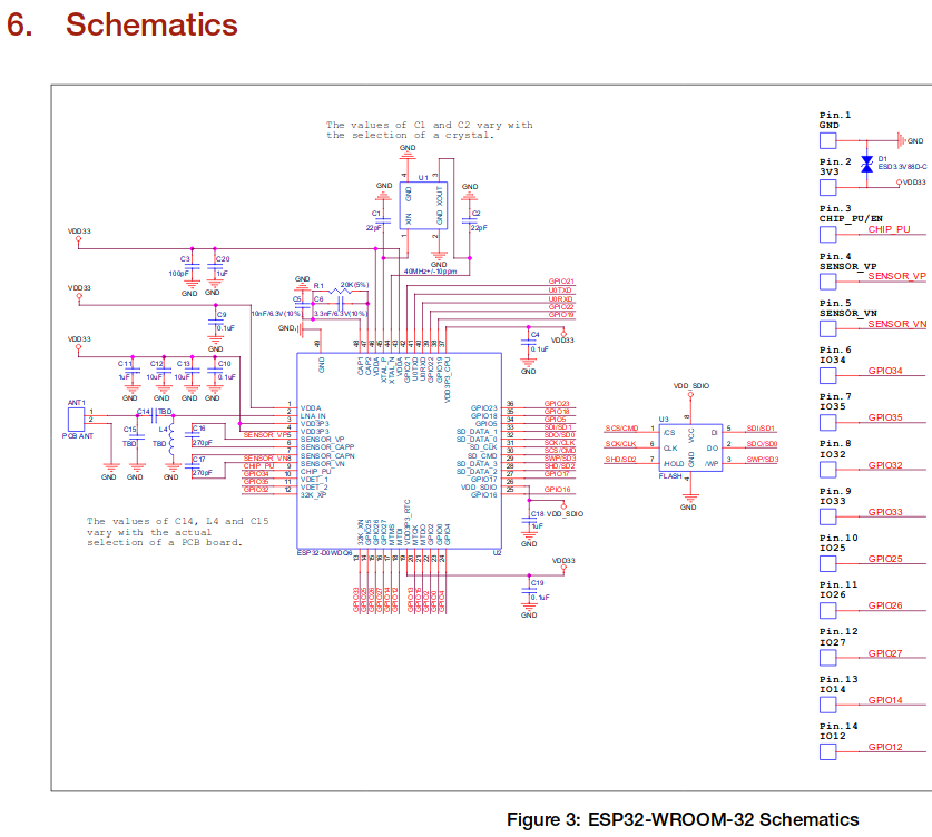

Was mich nun verwundert: Auf Seite 13 des Datenblatts wird unter "6.
Schematics" die interne Schaltung dieses Moduls gezeigt (-> siehe Anhang
2).
Und dort ist zu sehen, dass dieses Modul intern eh bereits eine ganze
Latte von Kondensatoren zwischen der VDD33- und der GND-Leitung enthält:
- C3 mit 100pF
- C4 mit 100nF
- C9 mit 100nF
- C10 mit 100nF
- C11 mit 1µF
- C12 mit 10µF
- C13 mit 10µF
- C19 mit 100nF
- C20 mit 1µF

Aber warum die beiden externen 10µF und 100nF-Kondensatoren bei einem
kompletten Modul wie dem ESP32-WROOM-32, das intern bereits genau solche
100nF und 10µF-Kondensatoren an genau den gleichen Leitungen enthält?
Ich würde gerne den Sinn dieser Kondensatoren besser verstehen, um
besser einschätzen zu können, unter welchen Bedingungen sie
nötig/sinnvoll sind. In einer anderen Schaltung habe ich den
ESP32-WROOM-32 schon einmal verwendet, und dabei für das Modul keine
solchen Kondensatoren verwendet, sondern nur einen einzigen, mit 100µF
vergleichsweise dicken Stützkondensator, und bislang keine Probleme mit
diesem Setup festgestellt...

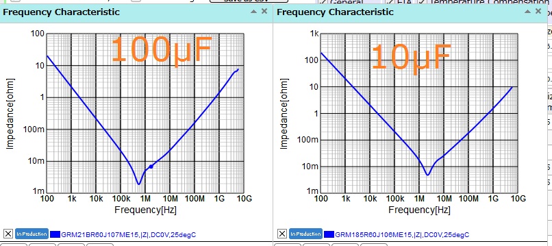

Den Unterschied zwischen einem KerKo von 100µF und 10µF sieht man in
Diagrammen deutlich.
https://ds.murata.co.jp/simsurfing/mlcc.html?lcid=en-us
Beim 100µF Kerko liegt die Eigenresonanz hier bei ca. 600 kHz. Beim 10µF
KerKo bei etwas über 2 MHz. Und 1µF haben über 10 MHz und 100 nF noch
weit höhere Eigenresonanzen.
Deshalb paart man Kondensatoren um eine Verbesserung im Bereich der
Eigenresonanzen zu erreichen. Oberhalb der Eigenresonanz wird der
Kondensator induktiver. Das kann man beim Kondensator eigentlich nicht
gebrauchen.
Murata und Kemet liefern auch für jeden KerKo ein Simulationsmodell.
Damit und LTspice kannst Du die Eigenschaften von KerKos gut darstellen
und wirst manchmal überrascht sein.
mfg Klaus

Zwischen intern un extern ist eine Leiterbahn die zumindest eine kleine
Impedanz hat. Zwei Pächen sind besser als ein Pärchen und zusammen mit
der Leiterbahn hat man ein PI-Glied. Ein typisches Filter.
Das ganze erhöht die Störfestigkeit.
mfg KLaus
