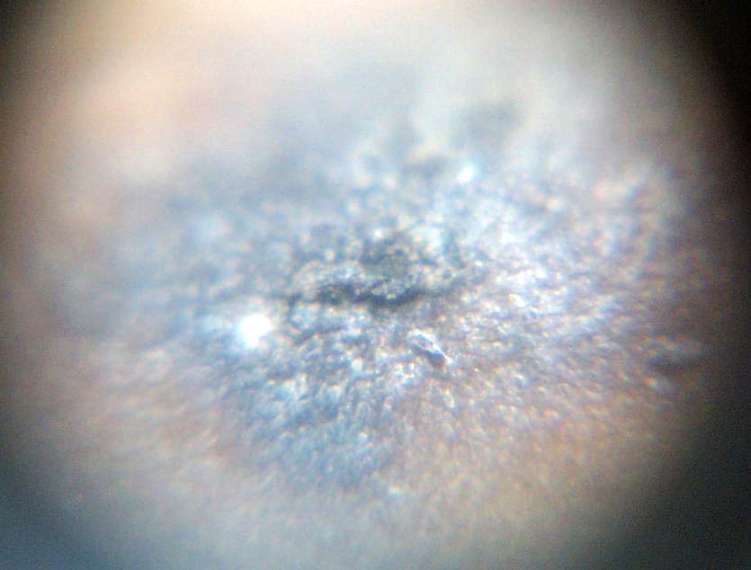

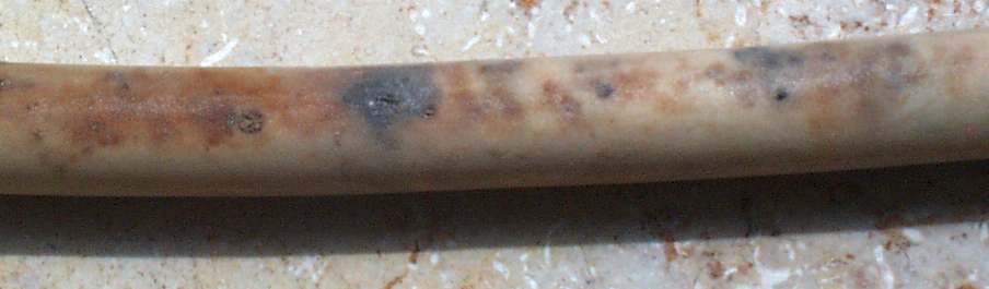

Hi, ich suche ein Schlauchmaterial, das in gärtnerischer Umgebung nicht so schnell gammelt. Das Ganze bildet eine kleine handgeführte Dosierpumpe, um gezielt Nährlösung an einzelne Pflanzen bringen. Der Schlauch hat also nur einen Durchmesser von 10mm und sollte dementsprechend flexibel sein. Momentan (seit 2J) ist ein naturfarbener Silikonschlauch verbaut. Leider gammelt dieser recht schnell durch (2x geflickt), allerdings von außen. Er liegt häufig feucht auf lackiertem Holzboden. KA ob das Schimmel o. Bakterien sind, die ihn regelrecht auffressen. Jo und nu is es soweit, ich brauch einen neuen. Nur was für Material wäre evtl. besser geeignet, durchsichtiges Silikon... und da versagt meine Phantasie bereits kläglich. :´( Für jeglichen Vorschläge, Hinweise.... wäre ich dankbar. Wer was konkretes parat hat: Außen ~10mm, innen ~>6mm, ein paar Meter. PS: keine Peristaltik, Membranpümpchen. PPS: Mehr Disziplin einfordern.... Es gibt angenehmere Träume. :)
Silikonschlauch interessiert sich nicht für Nässe. Zumindest der platinvernetzte in meinem Aquarium nicht. Der hat da 10 Jahre die Luftpumpe und den CO2-Blubber versorgt, einzig das scheisendreck Viechermittel mit der grünen Farbe hat den Schlauch gefärbt. Er war danach noch genau so zugstabil, trittfest und elastisch, den hab ich danach noch woanders verwendet, nachdem das aquarium wegen Tropfen entsorgt wurde. Also ist es irgendeine Chemie, die du da hast. Kann ich mir aber auch kaum vorstellen. Silikon ist normalerweise gegen "alles" resistent...

Jens M. schrieb: > Silikonschlauch interessiert sich nicht für Nässe. > Zumindest der platinvernetzte in meinem Aquarium nicht. "platinvernetzte" is mir neu. Nur aus Neugier, erkennt man das? Im Aquarienhandel dürften da wohl keine andere Qualität zu finden sein, zumindest (gabs mal) Fachpersonal. Hätte man auch selber... Schiit Fahrradkette... Danke. Michael K. schrieb: > Es gibt PTFE Druckluftschläuche. > Ziemlich starr aber unverwüstlich. Ja Danke kenn ich, hab ich sogar da, aber VIEEEL zu starr. Fresh Franziskus schrieb: > Bremsleitungen oder Bremzugmänteln Werd ich mir ansehen, falls der Vorschlag von Jens M. bei mir nicht tut, Danke.
hat man es hier nicht eher mit UV-Unbeständigkeit zu tun? 10mm Schlauch hört sich so an, als könnte man da nicht allzu teuren anderen Schlauch drüberziehen. der muss dann nicht zwingend der allerneuste sein und kann selbst auch schon mal das eine oder andere Loch haben, neudeutsch also "shabby" sein. Hauptsache es kommt kein UV mehr an den Innenschlauch ran

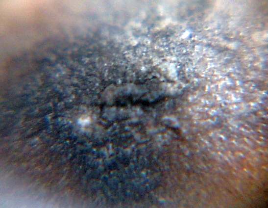

● J-A V. schrieb: > hat man es hier nicht eher mit UV-Unbeständigkeit zu tun? Nein, bekommt nie Sonne ab. Man erkennt sehr deutlich, das es sich um einen Biologischen-Abbau handelt. PS: Makroaufnahmen kann ich nur sehr schlecht u. in selbiger Qualität herstellen.... Sorry.

Teo D. schrieb: > PS: Makroaufnahmen kann ich nur sehr schlecht u. in selbiger Qualität > herstellen.... Sorry. halt 'ne Lupe vor die Kamera
● J-A V. schrieb: > halt 'ne Lupe vor die Kamera Ja sicher, würde auch gehen, nur wäre das sehr aufwändig für mich. Olympus C1400L, Pollin 10x Uhrmacherokular -> EXTREM viel Licht benötigt (OK, Sonne). Autofokus funktioniert so nicht mehr, keine Möglichkeit händisch einzugreifen, auf gut Glück u. abdrücken. Max 4 Bilder in voller Auflösung, nur eine Speicherkarte (4MB).... :D PS: Mein Mobiltelefon hat nicht mal ein Farbdisplay.

Mich würde jetzt mal 'ne Materialprobe von dem Gammelschauch interessieren. DAS soll Silicon sein? OK schwarz werdende Fugen an der Badewanne kenne ich. Aber durchgammeln?
Teo D. schrieb: > ich bin mittlerweile zu alt für den Scheiß. :) Kenn ich :-). Der Schlauch sieht wirklich ziemlich übel aus. Wie Lochfraß bei verzinkten Wasserrohren. Von den Bildern her würde ich darauf tippen, daß der Inhalt der Schläuche diese von innen zerfrisst. Ich habe an meinem 1000l Wasserfass einen transparenten PVC-Schlauch als Wasserstandsanzeige, der war mindestens 15-20 Jahre alt (Fass vor 10 Jahren gebraucht geschenkt bekommen incl. Schlauch). Den habe ich jetzt wegen Verfärbung ausgewechselt, aber der war immer noch technisch einwandfrei, obwohl er schon seit min. 10 Jahren in der Sonne hängt. Vieleicht wäre ein PVC Schlauch einen Versuch wert.
Materialprobe: Stück von dem Zeugs anbrennen. wenns weisses Puder ergibt ist es Silicon, wenns lustige bunte Farben beim Brennen ergibt = PVC Spätestens wenns in der Nase beisst, weiss man auch = PVC

ist das nicht eher ein Latexschlauch? So was wie hier: https://www.laborshop24.de/Latexschlauch-NR--Innen----2-mm--Aussen----6-mm--per-Meter.html - Geringe Ozon- und Sonnenlichtbeständigkeit
● J-A V. schrieb: > Materialprobe: > > Stück von dem Zeugs anbrennen. > wenns weisses Puder ergibt ist es Silicon, > wenns lustige bunte Farben beim Brennen ergibt = PVC Nichts davon. 8-O Brennt gut, mit gelber Flamme. Leichten Geruch nach verbranntem Gummi, aber nicht annähernd so intensiv. Bildung einer bräunlichen, öligen Flüssigkeit. ?-|
Teo D. schrieb: > Brennt gut, mit gelber Flamme. Leichten Geruch nach verbranntem Gummi, > aber nicht annähernd so intensiv. Bildung einer bräunlichen, öligen > Flüssigkeit. ?-| Dann hatte Johannes den richtigen Riecher. Nimm einen preiswerten PVC Schlauch und zu 95% hast du Ruhe
Udo S. schrieb: > Dann hatte Johannes den richtigen Riecher. > Nimm einen preiswerten PVC Schlauch und zu 95% hast du Ruhe Ham mi die Chinesen bschißen, a soiche Lausbuam aber a. :D PVC wir zu starr sein. Ich probier's mal mit ECHTEM Silikon, platinvernetzt o. nicht, is auch erstmal egal. Ja, dann noch vielen Dank an alle, war sehr hilfreich und informell. :)))
Udo S. schrieb: > Vieleicht wäre ein PVC Schlauch einen Versuch wert. Der wird hart, weil das Wasser den Weichspüler da rausmacht. Oder so. Als Schauglas kein Problem, aber der normale Aquariumschlauch ist PVC, und wird am benetzten Stück in absehbarer Zeit zum Rohr.
Teo D. schrieb: > Nichts davon. 8-O > Brennt gut, mit gelber Flamme. Leichten Geruch nach verbranntem Gummi, Gummi - Genau das zeigt auch das Bild. das ölige sind dann irgendwelche Pyrolyseprodukte
