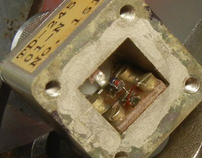

Guten Tag,
ich habe mir in der Bucht ein µW-Studio gekauft =
Heiz- und HV-Trafo (seperat),
Gleichrichter und Kondensator nicht dabei, egal,
Magnetron 2,45 GHz, WR340 WaveGuides,
Zirkulator, 3-Stub-Tuner,
wassergekühlte Load und einen
Detektor, und um den geht es:
TD-2450-01-N No. 161
Der wird mit seinem N-Connector in die Load geschraubt,
auf seiner Ausgangs- bzw. Mess- Seite hat er einen
BNC-Anschluss. Dieser ist zerdetscht, würde ich gerne
ersetzen reparieren. Vermutete Innereien: ein Kondensator
evtl. zur DC-Sperre, evtl. Resonanzkreis, HF-Diode, diese
könnte eine sehr geringe maximale Sperrspannung haben,
daher meine Fragerei. Das Ding hat beidseitig jeweils
4 Schrauben, der Metallblock scheint zweigeteilt zu sein.
Alles sehr gut erden, dann könnte ich loslegen, oder?
mfG  fE

OP #5932317
Ich war ganz mutig: Unterlage Alufolie, N-Stecker kurzgeschlossen,
BNC-Seite aufgeschraubt, war etwas andiffundiert: der Klotz geht z.B.
nicht auseinander, Innenleiter des BNC abgelötet. Die Eingangsseite ist
einigermaßen unempfindlich (sh. Schaltung, ja, richtig, gibt negativ
aus), eher die BNC-Seite könnte die Diode zerlegen. Dioden-Type und
Kondensator ist nicht lesbar. Weil HF-Dioden/Transistoren z.T. sehr
geringe Urmax. (3V und so, mit z.T. <0,1pF) haben, daher meine
vorsichtige Vorgehensweise. Aber es sieht gut aus: 10 MHz drauf, sehr
geringe Uf das Teil. Schade, mein Oszi jittert im Vertikalem evtl. Elkos
trocken, daher z.Zt. nicht zu quantifizieren. Ich mache jetzt noch etwas
handwerkliches Geschick und dann geht er wieder.
