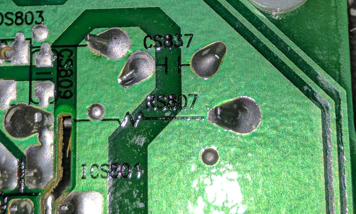

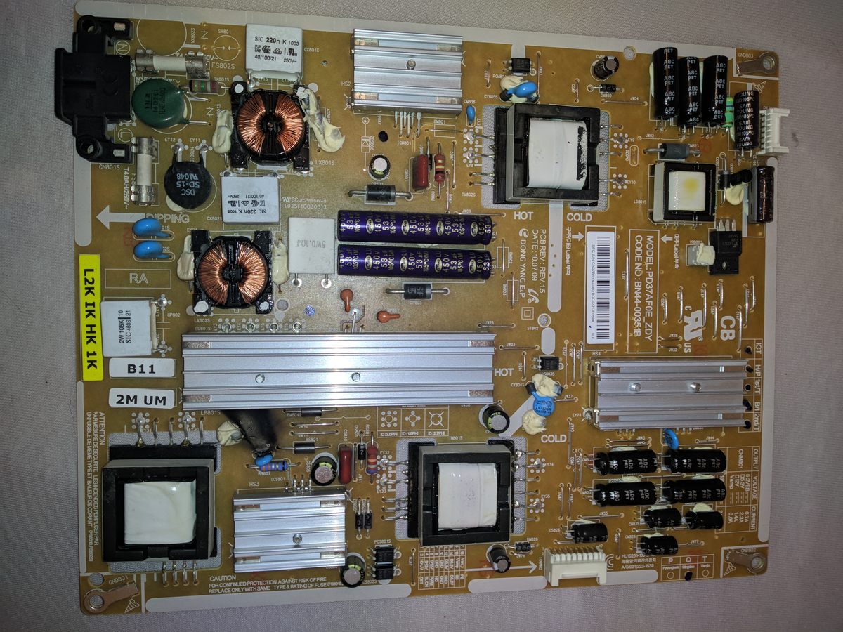

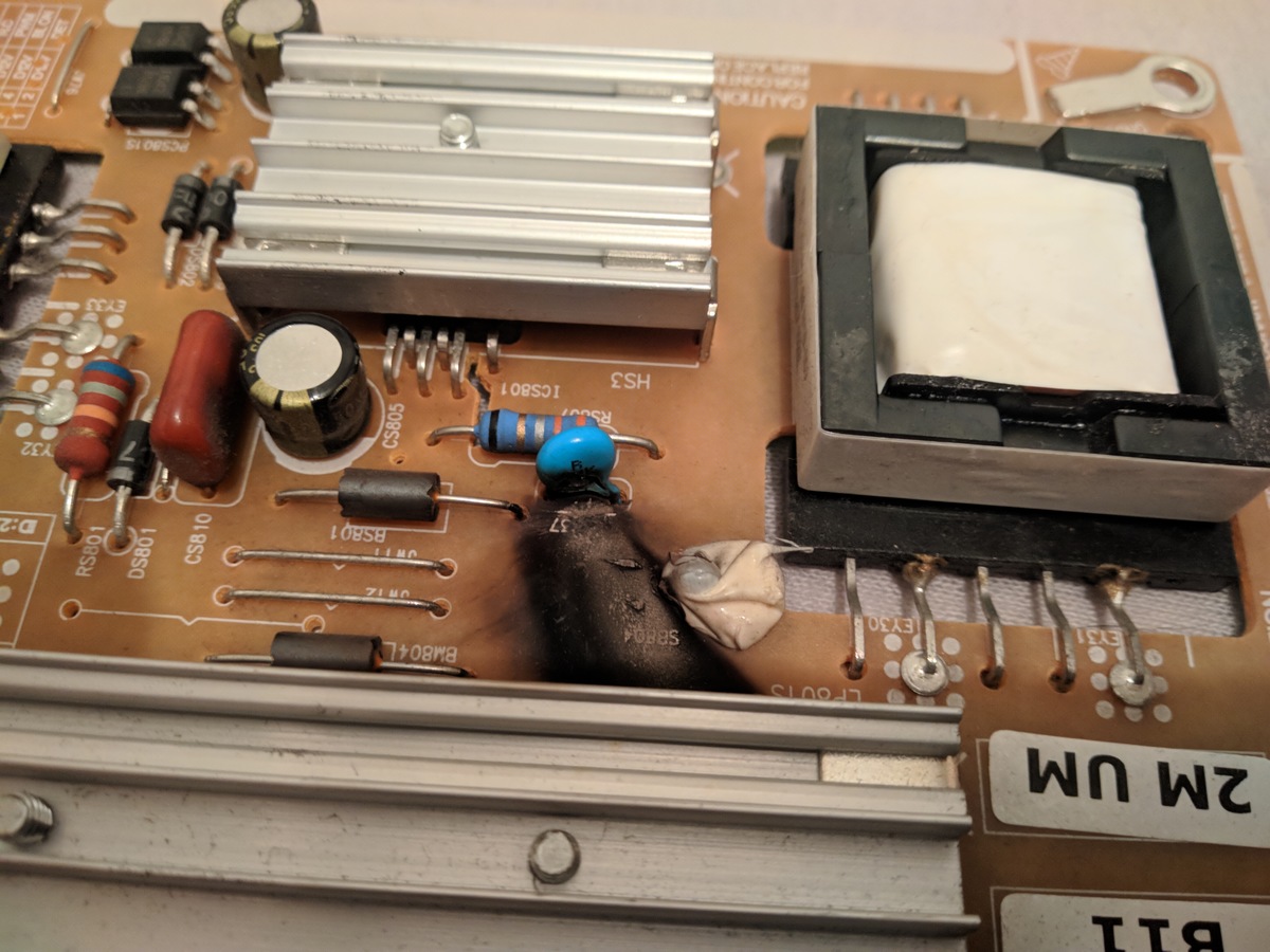

Hallo Leute, ich bräuchte eure Hilfe, mein TV hat den Geist aufgegeben. Es sieht auf den ersten Blick aus, dass nur ein Kondensator kaputt ist. Wie krieg ich aber nun die Spezifikationen raus?

Hallo Max, schonmal nach der Typenbezeichnung auf dem Board gegoogelt? Damit könnte man ein Schaltbild finden können. oder gleich die passende Ersatzbaugruppe: https://www.ebay.de/itm/Netzteil-power-supply-BN44-00351B-Model-PD37AF0E-ZDY-PCB-REV-REV-1-3-/382749191082

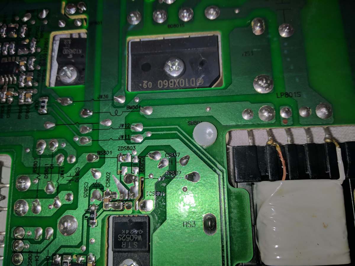

Max M. schrieb: > Es sieht auf > den ersten Blick aus, dass nur ein Kondensator kaputt ist. ... schraube mal den Kühlkörper über dem "Brandherd" ab, es könnte der Brückengleichrichter beteiligt sein. Gruß Horst
Rudi schrieb: > ...stehn doch auf dem Kondensator! der ist leider aufgeplatzt wo die Beschriftung ist > Gleichrichter der sieht ok aus, zumindest von der Rückseite. Der Kühlkörper ist irgendwie komisch befestigt (die Klammern sind angelötet), so das ich ihn erstmal da gelassen hab. >Eine Frage, wie erhoffst du dir, dass wir die Spezifikationen raus bekommen? ihr habt definitiv mehr Ahnung als ich, wenn das nicht möglich ist, ist es auch eine Hilfe für mich
Stromlauf hier https://elektrotanya.com/samsung_bn44-00351b.pdf Ist ein 1kV / 101K 1nF ?
101K ist 100pF!
Thomas W. schrieb: > Ist ein 1kV / 101K > 1nF ? Das sollte von der Größe/Spannung her stimmen. Als Ersatztyp sollte er aber logischer Weise einen mit etwas mehr Spannungsfestigkeit nehmen. 2kV oder 3kV wären sinnvoll. @ Max M. (schmidt_mike) Schau einfach mal bei Reichelt, die haben da eine ausreichende Auswahl.
Atmega8 A. schrieb: > Thomas W. schrieb: >> Ist ein 1kV / 101K >> 1nF ? > > Das sollte von der Größe/Spannung her stimmen. > > Als Ersatztyp sollte er aber logischer Weise einen mit etwas mehr > Spannungsfestigkeit nehmen. 2kV oder 3kV wären sinnvoll. > > @ Max M. (schmidt_mike) > Schau einfach mal bei Reichelt, die haben da eine ausreichende Auswahl. 100 pf ist glaub ich richtig, aber korrigiert mich wenn ich falsch liege. Ich hab in der Bucht diese gefunden: https://www.ebay.de/itm/100-PCS-New-100pF-2KV-101K-High-Voltage-Disc-Ceramic-Capacitor-2000V-Blue/271807612430?epid=26022658794&hash=item3f48ff060e:g:OVIAAOSwFZtbTHTE Trotz allem, vielen Dank an alle für schnelle Hilfe !!!
Müßte passen, ich würde aber um den herum noch ein paar Bauteile grob auf Kurzschluß etc überprüfen. Drain/Source von ICS801 sollte keinen Kurzen haben Die BM801, was auch immer das ist mal ansehen DS801 Diode evtl.

Thomas W. schrieb: > Die BM801, was auch immer das ist mal ansehen Das ist eine Ferritperle von Samwha zur EMI-Unterdrückung: http://www.samwha.co.kr/sw_catalogue/catImage/52/Bead_Filter.pdf http://www.samwha.co.kr/SW_Catalogue/access/ecatalog_sp.asp?callmode=&catimage=&Dir=16&um=sp&cpage=1
