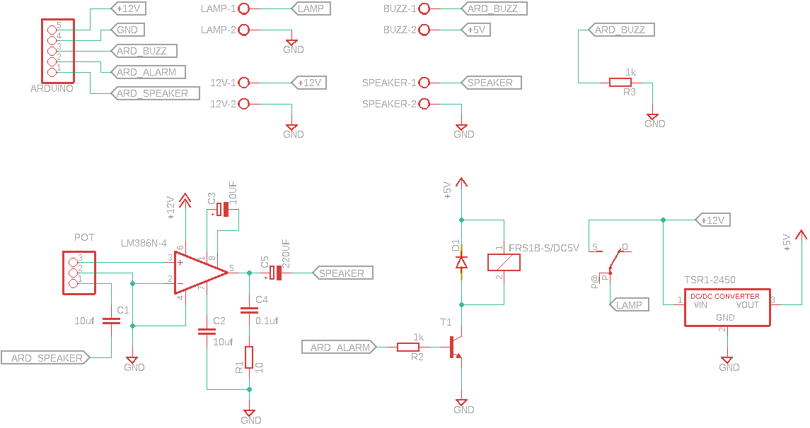

bin gerade an einem kleinen Projekt dran.
Es wird eine 12V Spannung vom Netzteil angelegt um eine Signallampe
ueber ein Relais zu schalten und einen Sound via Arduino wiederzugeben.
Die 12V dienen auch gleich als Vin fuer den Arduino und den LM386N-4
(schafft bis max 22V). Wenn der Arduino am ARD_ALARM ein High sendet,
schaltet das Relais und aktiviert damit die Lampe.
Um das Relais anzusteuern und ein Signal an den Arduino zu senden (ueber
ARD_BUZZ, hier haengt ein Schalter dran) gibt es noch einen DC/DC
Konverter auf 5V da die Eingaenge des Arduino nicht mehr vertragen. Der
Sound wird ueber ARD_SPEAKER vom Arduino selbst abgespielt und ueber
SPEAKER ausgegeben. Als Poti wird ein 10k Poti verwendet.
Mein Problem ist nun, dass der LM386 im "Leerbetrieb" ein dauerhaftes
Brummen hat. Sobald der Arduino einen Sound wiedergibt verschwindet es
aber.
Kann mir wer von euch bitte weiterhelfen, woher dieses Brummen stammen
koennte? Am Board gibt es eine grosse Ground plane fuer alle GNDs.
Danke!
von Jens M. (schuchkleisser)
Der DC-Konverter ist sinnlos, denn der Ardu
a) hat selber einen 5V-Spannungsregler, der auch zugänglich ist
b) kann genau so gut Masseschaltend aktiviert werden (Pullups nicht
vergessen)
c) wird bei mehr als wenigen Zentimetern Kabeln an dem Anschluss eh
nicht lange überleben wegen ESD und so. Direkte Mikrocontrollerpins
außerhalb eines Gehäuses sind ein dickes nono.
Der 386 kann einen dicken Elko an der Betriebsspannung gebrauchen.
Eine Groundplane ist nicht alles. Brumm kommt nicht nur von
Ausgleichsströmen über GND-Leiterbahnen und als solche wirkende Planes,
sondern auch von Einstreuungen und aus dem Netzteil.
Letzteres ist zwar eigentlich ganz gut gedämpft im Chip, aber trotzdem
geht da ne Menge Strom, da können sich längere Leitungen schon
auswirken.
Teste daher mal ein anderes NT, und evtl. ist der LM fake. Ist ja schon
was älter...
von Peter D. (peda)
> aber.
Dazu müßte man die Schaltung des PWM-Filters und die Software des
Arduino wissen.
Kann sein, daß der Arduino-Pin hochohmig ist, wenn nichts abgespielt
wird und dann Brummen einfängt.
Kann aber auch ein Überdeckungseffekt sein, d.h. das Brummen wird beim
Abspielen nicht mehr wahrgenommen.
Dein Eingang ist offen. Das ist ungünstig.
MfG

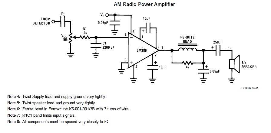

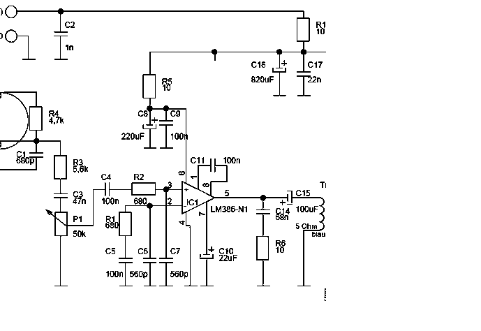

von Karl B. (gustav)
brauchst Du wirklich die hohe Verstärkung?
LM386 ist dafür bekannt, bei höheren Verstärkungsfaktoren mehr Noise zu
produzieren.
Der Tip aus dem Datenblatt.
Mit dem zweiten Bild siehst Du meine Schaltung, mit der ich keine Probs.
habe.
ciao
gustav

von Christian X. (firefart)
Manfred schrieb:
> Nun sehe ich in Deiner Schaltung (unsinnigerweise) ein 5V-Relais, was
> typisch um 40mA ziehen dürfte - dann sind wir schon bei rund einem
> halben Watt Verlustleistung und in einem Bereich, den ich im Sinne der
> Langlebigkeit ungerne sehe.
Das Relais ist dafuer da, um die Lampe (hat 12V) zu schalten. Der Output
vom Arduino ist halt nur 5V. Hast du eine Alternative dafuer?
Habe jetzt auch gesehen, dass ich den 5V Pin vom Arduino schon fuer den
SD-Karten Leser verwende, der faellt also weg (brauche also den DC/DC
Wandler)
Manfred schrieb:
> Sind die 12V wirklich 12V oder kommen die aus einer Batterie /
> Kfz-Versorgung?
Die 12 V kommen direkt von einem 12V DC Netzteil
> produzieren.
Das Brummen ist leider auch ohne dem Kondensator zwischen Pin 1 und 8
vorhanden
Habe jetzt auch einen Elko an den Spannungseingang des LM gehaengt,
bringt aber leider auch nichts.
Hat noch jemand Ideen?

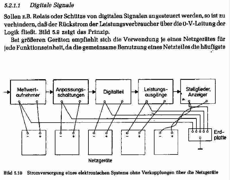

verfolge einmal den NF-Signalweg. Hin- und Rückleitung.
Es besteht die Möglichkeit, dass Strom für DC-Versorgung anderer
Baugruppen
mit in den Signal-Rückleitungspfad eingeht. Bei Verstärkern reichen da
ein paar Milliohm, um einen Spannungfall von einigen mV zu produzieren,
den man dann hört (als Brummen oder Rauschen oder Pfeifen etc.).
Um das zu verhindern, wird das Layout entsprechend ausgelegt.
Möglichst so, dass das wie im Bild aussieht.
(Copyright Brümmer).
ciao
gustav
