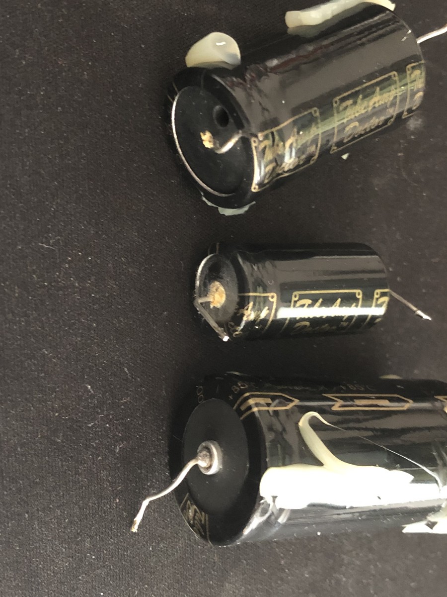

Moin,
bin gerade dabei seltsamen Geräuschen aus meinem Gitarrenverstärker im
Betrieb nachzugehen.
Dabei bin ich auf die Siebelkos aus der Stromversorgung gestoßen, wo
zwei von einen leichten, gelblichen Siff am Pluspol haben (siehe Bild).
Normalerweise kenne ich aufgeblähte Elkos, oder welche die sich und den
PCB Teppich wie ein Welpe eingepinkelt haben. Die hier siffen aber nur
ein wenig vor sich hin, haben zudem noch Nennkapazität.. gut, zumindest
am Multimeter. Unter Last testen ist ein wenig schwierig mit meinen
Mitteln.
Schaut das für wen bekannt aus? Sind die Elkos kurz vor hin? Tauschen
wollte ich sie sowieso, nur wenn das an meiner Geräuschsuche nichts
macht, will ich das Thema zumindest abhaken können.
Schöne Grüße!

Das sieht wirklich nicht mehr gut aus. Vom Aufdruck aus würde ich davon
ausgehen das sie nicht älter als 10 Jahre sind. Die sollten eigentlich
noch gut sein.
Anyway: Geh mal rüber auf tube-town.de und kauf Dir dort Ersatzelkos von
F&T. Das ist keine China Ware sondern kommt aus heimischen Gefilden
(Husum im hohen Norden).
Die halten, wenn sie nicht misbraucht werden, ewig.
