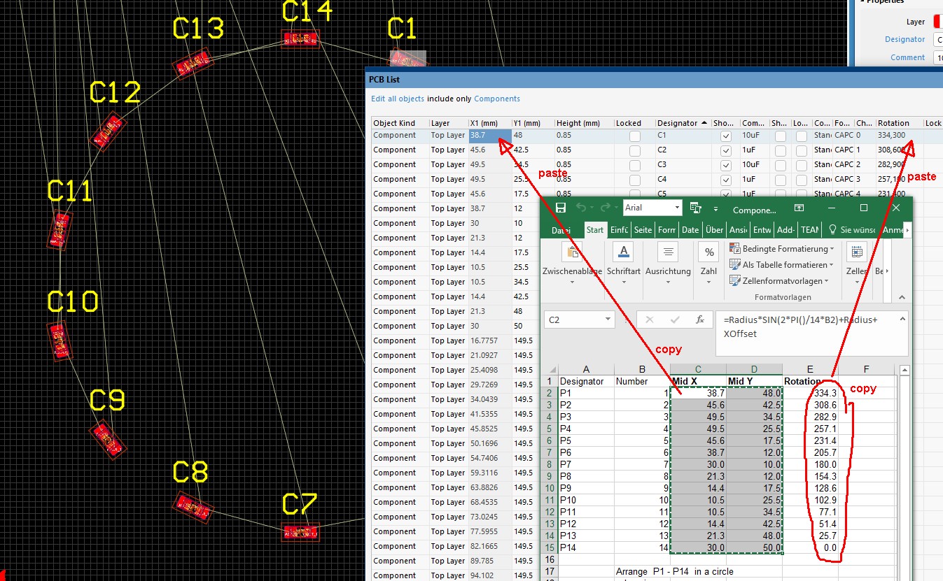

Das Vorgehen ist: Im PCB List Panel nur "Components" anzeigen lassen und
nach Name (Designator) sortieren. In Excel Werte X1,Y1 und Rotation
berechnen, kopieren und im PCB List Panel an der richtigen Stelle
einfügen.
Ein Excel Beispiel für eine runde Anordnung hab ich mal angehängt.
MfG Taz

#5933385
Wühlhase schrieb:
> Wo fügst du die Koordinaten denn dann ein? Ich hab momentan leider
> keinen Zugang zu Altium und mir fällt auf die Rasche nicht ein, wo man
> sich alle Footprints tabellarisch anzeigen lassen kann.
Einfügen im PCB List Panel (muss auf logischerweise auf Edit stehen).
Also im Excel hab ich 2x14 kopiert und füge sie im PCB Panel auf der
Zelle X1 vom ersten Bauteil ein, ich brauche keinen Bereich zu
markieren.
Die Spalten X,Y und Rotation liegen nicht nebeneinander deshalb zweimal
copy-paste.
Ich hab mal ein Screenshot gemacht, viel einfacher zu verstehen.
