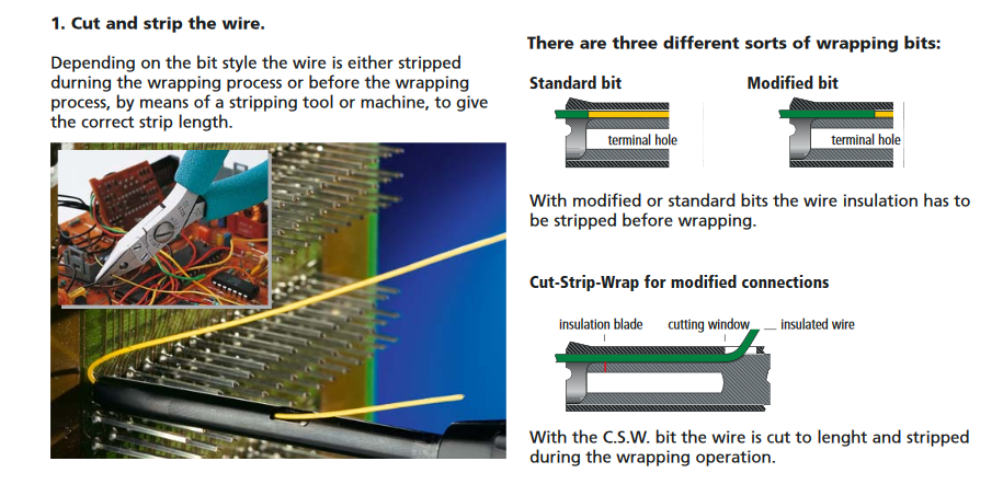

Meinst du vielleicht Wire Wrap Draht?
von Jörg R. (solar77)
Ich bin mir nicht sicher ob die Isolierung durch einen Lötkolben
wegschmilzt.

Wire-wrap soll ohne Abisolieren an den scharfen Kanten der quadratischen
Stifte die Isolation aufschlitzen und das Kupfer quasi kaltverschweißen.
Wir haben hier noch grünen Draht der mit transparentem Heißkleber
überzogen ist. Dazu einen Lötkloben mit dem man den Draht nach dem
Einlöten auf die Platine kleben soll. Wenn man stattdessen einen
Heißluftlötkolben nimmt, wird das sogar ganz ordentlich.
https://www.globaco.de/produkte/thermowire/
so heißt der
Doch, da wird automatisch (Werkzeug) abisoliert. Hasste/musste mit
billig Schei..  (Draht) arbeiten, hats dir den Draht gleich mit
durchgeschnitten/abgerissen. Da kommt Fun auf....

von Wilhelm S. (wilhelmdk4tj)
Hallo zusammen
Das ist etwas ganz anderes.
Eigentlich braucht man dafür keinen! Lötkolben.
So, wie Christoph das beschreibt, kenne ich das nicht.
Für den Handbetrieb habe ich einen speziellen Fädelstift.
Dieser bietet erstmal die Möglichkeit, den Draht abzuisolieren.
Dieser abisolierte Draht wird dann an entspr. Stelle in den Stift
eingefädelt. Dieser Stift wird mit dem entspr. Loch über einen Pin
einer Wire Wrap IC Fassung gestülpt und aufgedreht. Der Draht wickelt
sich um den Pin mit seinen scharfen Ecken. Ein Durchdringen der
Isolierung ist also nicht! erforderlich.
Es hört sich alles viel schlimmer an als es ist. Es zu beschreiben
dauert länger als es zu machen.
Man braucht den Stift, den besonderen Wire-Wrap Draht und die
entsprechenden IC-Fassungen.
Den Stift gab (gibt?) es auch in Form einer Pistole, damit es
schneller geht.
Das war mal vor mehr als 30 Jahren eine einfache Form des
Prototypings. Den Wire Wrap Draht kann man heute noch im Net
ohne Ende kaufen. Das ist eben auch dünner Volldraht, den man im
Gegensatz zu den Lackisolierten abisolieren muss.
73
Wilhelm
> eingefädelt.
Mach das mal OHNE vorher ab zu isolieren und staune!
Oder hast du da wirklich was krudes?
Hallo zusammen.
@ Theo D.
Wenn es denn möglich wäre, es geht nicht! Loch zu klein.
Da gibt es nichts zu staunen.
Ich denke mal nicht.
https://de.rs-online.com/web/p/products/0544005/?grossPrice=Y&ef_id=EAIaIQobChMIlZL4sP7y4wIVBLTtCh2ogQkBEAQYAiABEgKeEvD_BwE:G:s&s_kwcid=AL!8729!3!340766113405!!!g!476198621642!&cm_mmc=DE-PLA-DS3A-_-google-_-CSS_DE_DE_Leiterplatten-Prototyping_Whoop-_-(DE:Whoop!)+Wire+Wrap+Werkzeuge-_-PRODUCT_GROUP&matchtype=&pla-476198621642&gclid=EAIaIQobChMIlZL4sP7y4wIVBLTtCh2ogQkBEAQYAiABEgKeEvD_BwE&gclsrc=aw.ds
Wie man sieht heute noch bei RS zu einem Heidenpreis zu kaufen.
Dieser Originalstift war auch vor mehr als 30 Jahren kein Schnäppchen.
Eine grosse Rolle Wire Wrap Draht konnte man sich als Amateur kaum
leisten.
73
Wilhelm
PS: Das habe ich gerade noch im Net gefunden
https://www.youtube.com/watch?v=en85GO0N7Y8
Da wird auch so ein halautomatisch Stift gezeigt
von Teo D. (teoderix)
OK, mein Wehrzeug kostete einen Hunderter mehr. Ob das bei meinem
Handzwirbler auch so vorgesehen war, weiß ich garnicht, funktioniert
hats aber.
(Abbildung nur ein zB. Was ich genau hatte KA, zu lang her)
