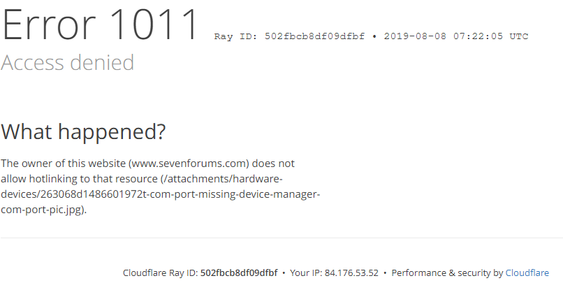

ElecEddy R. schrieb: > Es geht um > den USB-Stick "USB-Massenspeichergerät" (hier geöffnet dargestellt) und > weiter oben per USB angeschlossen das "Analog Devices SDP-H1". Ein USB-Massenspeicher (USB-MSC) ist kein COM-Port (USB-CDC-ACM oder proprietäres Äquivalent). Daher gibt's dafür keinen COM. Ob das SDP-H1 einen COM-Port bereit stellt weiß ich nicht. Es sieht aber nicht so aus, da es anscheinend kein Verbund-Gerät ist und der Eintrag zu COM-Ports gar nicht angezeigt wird. Das würde z.B: so aussehen: https://www.sevenforums.com/attachments/hardware-devices/263068d1486601972t-com-port-missing-device-manager-com-port-pic.jpg

Dr. Sommer schrieb: > Das würde z.B: so aussehen: > https://www.sevenforums.com/attachments/hardware-devices/263068d1486601972t-com-port-missing-device-manager-com-port-pic.jpg
#5932947
Meh. Dann so: https://www.drwindows.de/attachments/172002d1510759094-geraetemanager-comport-and-lpt-aktivieren-usb-serial-com.png
