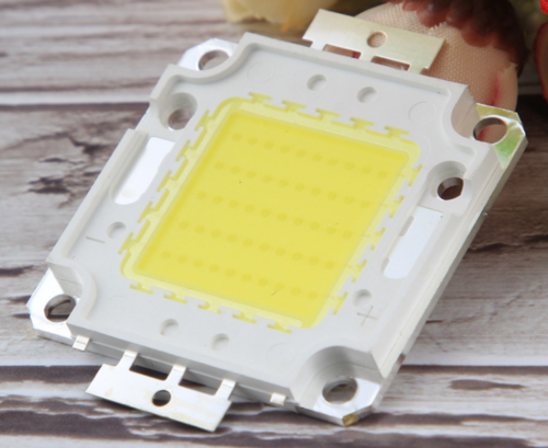

Hallo, eine etwas speziellere Frage zu LED-Lampen und Aquarien.
Vor einiger Zeit habe ich ein 60l-Aquarium mit Pflanzen und Inventar
eingerichtet. Weil grade keine andere Lampe zur Hand war, habe ich
kurzerhand aus einem LED-Modul wie im Anhang gezeigt eine Aquarienlampe
gebaut (dabei alle offenen Anschlüsse mit Silikon versiegelt).
Obwohl nur als Übergangslösung gedacht ist das Becken mit dieser LED
super angelaufen. Die Pflanzen wachsen sehr schön. Deshalb möchte ich es
am liebsten so lassen.
Die Frage ist nun, ob das verwendete LED-Modul für die Augen der
Zierfische, die später eingesetzt werden sollen, verträglich ist. Das
LED-Modul bildet ja z.B. im Gegensatz zu einer Leuchtstoffröhre oder
LED-Streifen einen sehr konzentrierten Lichtfleck (ca. 25mm x 25mm).
Kennt sich hier jemand mit dieser Thematik aus?
Beim Googlen habe ich immerhin gefunden, dass in der Aquaristik häufig
verwendete Quecksilberdampflampen wohl um ein Vielfaches heller sind als
das verwendete LED-Modul und ich vermute, das trifft auch auf die Sonne
zu. Kann man das irgendwie quantifizieren?
Der Abstand der Lampe zum Wasser beträgt ca. 10cm. Das Modul selber
nimmt bei meinem Aufbau etwa 10W Leistung auf und ist kaltweiß.
Modul-Daten: 30 LEDs; 6000-6500K; 90-110LM/W; 30-36V; max. 20W
Eventuell kann man daraus schon etwas ableiten.
von Alexx (Gast)
Habe einige Jahre ein Meerwasseraquarium Betrieben, jetzt nurmehr
Süßwasser.
Haber besonders für Meerwasser mehrere LED Lampen gebaut, auch eine mit
insgesamt 6 solcher 20W LEDs die aber wirklich mit 20W befeuert wurden!
Es gibt auch 50W Spots für die Aquaristik zu kaufen und auch 250W HQI
Lampen die eine Ähnliche Abstrahlcharakteristik haben!
Es ist absolut kein Problem, die (tropische) Sonne ist ein viel
"idealerer" Punktstrahler!
Solltest du einmal Probleme mit algen bekommen Wechsel die LED, das
Spektrum verschiebt sich mit der Zeit und kann Algenwachstum fördern!

von Alexx (Gast)
Jeweils 2 in Serie. Soviel ich mich Erinnere hatten die aber eine
wesentlich geringere Vorwärtsspannung, ich bilde mir ein 1.750A und 13V
oder so!
von J. S. (pbr85)
Ich würde doch eher anständige Marken-LEDs holen und nicht diesen
billigen Ausschusskram.
Vorteile:
-Deutlich höhere Lichtausbeute im Bereich 150-220lm/W
-Bessere Farbwiedergabe 80 CRI und mehr sowie genau bekannte Spektren
und Farbtemperaturen.
-Längere Lebensdauer
Beispiel: 28W COB mit 80er CRI und 5000K
https://www.tme.eu/de/details/pacj-28fwl-bc4n/led-leistungsdioden-weiss-cob/prolight-opto/#
90er CRI:
https://www.tme.eu/de/details/pacj-28fwl-dc4n/led-leistungsdioden-weiss-cob/prolight-opto/
Gibt es auch in der 35W-Version bis zur 115W-Version.
Alternative: Samsung LM301B Stripes mit 220lm/W bei 350mA und 5000K
sowie 80 CRI. Gibt es bei LED-Tech.

@ J.S.:
Das klingt alles gut, am Geld solls auch nicht hapern, aber da das
Becken mit genau dem Modul bestens eingefahren ist, stellt ein
Lampenwechsel immer ein Risiko dar.
Für Süßwasseraquarien nimmt man i.d.R. 6000k, wenn ich das richtig
erinnere.
Ist das Licht zu warm, werden die Stiele der Pflanzen länger und die
Blätter wachsen eher kümmerlich (weil zu viel Rot).
Kann man bei denen auch gezielt nach Farbtemperatur suchen?
von J. S. (pbr85)
5000K würde ich jetzt nicht als warm bezeichnen, ist schon ein
ordentliches Kaltweiß aber ohne den schon deutlich vorhanden Blaustich
bei 6000K. Ein Nutzer hier im Forum hat es treffender weise als ein
eierschalenfarbenes Weiß bezeichnet.
Entspricht in etwa der Farbtemperatur des Sonnenlichtes auf der
Erdoberfläche während der meisten Zeit des Tages. Einzig bei absolut
senkrecht stehender Sonne mittags hat man mit ~5500K eine leicht höhere
Farbtemperatur. Bei tiefer stehender Sonne dagegen sinkt die
Farbtemperatur wieder, jedoch auch die Beleuchtungsstärke.
Alles in Allem würde ich behaupten, sind 5000K perfekt.
Du kannst dort in der Suche auch den Hacken bei der gewünschten
Farbtemperatur machen und kriegst die vorhandenen LEDs angezeigt. Die
erwähnten Samsung LM301B Linearstripes gibt es übrigens auch in 6500K
und mit noch etwas höheren Wirkungsgrad:
https://www.led-tech.de/de/50cm-Alustreifen-mit-98x-Samsung-LM301B-LEDs-6500k
