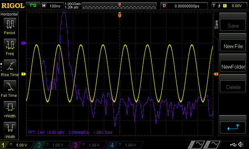

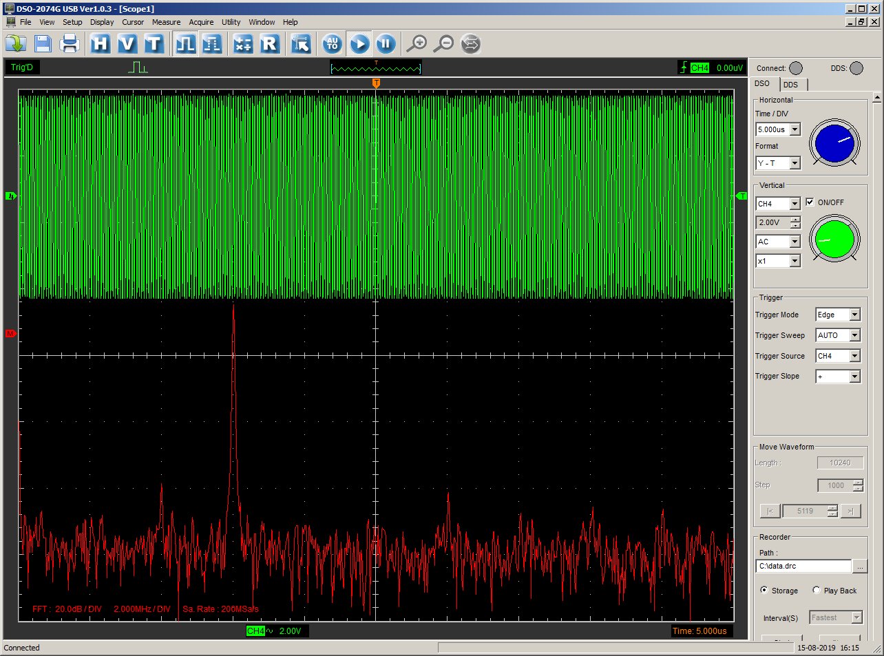

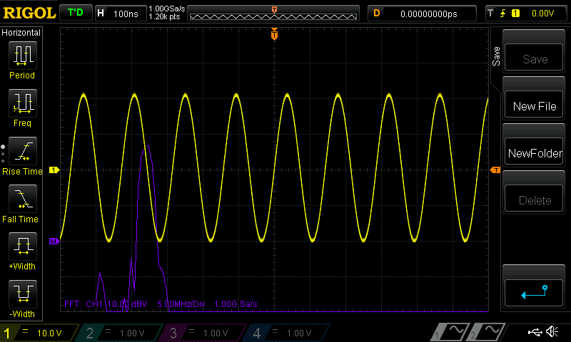

ich denke dass FFT schon nützlich sein kann.
Anbei 2 Bilder von einem 6MHz Sinus. Der DSO-2074G (ein Hantek) hat wohl
keine bessere FFT als der Rigol DS1054z.
Eine Abtastrate von 1 GHz ist für Frequenzen unter 100MHz ausreichend.
Die Gefahr bei FFT besteht darin, dass falsche Signale angezeigt werden
können. Wenn also Oberwellen sichtbar sind, muss man prüfen, ob die echt
sind. Wenn aber keine Oberwellen sichtbar sind, kann man davon ausgegen,
dass auch keine da sind.
MfG
egonotto

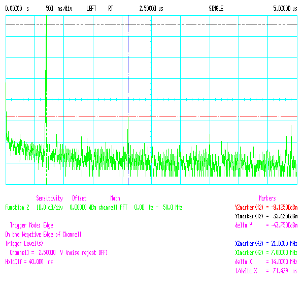

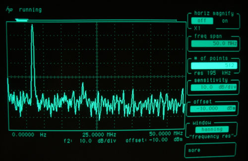

Hier wie versprochen mal ein paar Testmessungen.
Prüfling ist ein Eigenbau-VCXO-CW-Sender für 7 MHz mit einer Class-E-PA.
Die Messanordnung ist im letzten Bild gezeigt.
Das Powermeter sagt eine Ausgangsleistung von +36 dBm, also 4 W.
Der Oszi ist ein schon etwas ältlicher HP54512B, der aber mit 1 GSa/s
zumindest vergleichbar zu deinem Rigol sein könnte (dass er mehr
Y-Bandbreite hat als der Rigol, sollte bei 7 MHz noch nicht so sehr
interessieren). Die FFT habe ich einmal mit 512 Punkten berechnen
lassen. Da ist sie zwar schnell berechnet, aber außer dem 7-MHz-Peak
zappelt alles andere heftig herum und ist eigentlich nur Rauschen.
Insofern ist das Foto nur eine Momentaufnahme, kurz danach sieht der
rechte Teil schon wieder ganz anders aus. Mit 8192 Punkten rechnet die
ältliche CPU hier schon ein Weilchen pro Bild, aber zumindest wird die
Darstellung ruhig, und man kann nun überhaupt Oberwellen erkennen.

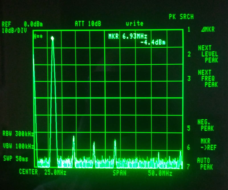

Als Vergleich ein Advantest R4136 mit gleichem Span und Center
frequency. Dass der Spekki etwas weniger als die (umgerechnet) +36 dBm
zeigt, dürfte daran liegen, dass das T-Stück an beiden Seiten mit je 50
Ω belastet ist; ohne zusätzliches 10-dB-Dämpfungsglied war der Oszi
jedoch übersteuert.
Was auffällt:
* Bei der 512-Punkt-FFT kann man außer dem Haupt-Peak eigentlich nichts
erkennen
* Bei der 8192-Punkt-FFT sieht man zumindest irgendwie die Oberwellen,
aber sie sehen deutlich anders aus als auf dem Spekki
* Die dBm-Werte des Oszis passen nicht recht, der Hauptpeak ist viel zu
niedrig dargestellt, die Oberwellen eher zu hoch

Habe heute noch wie angekündigt das MSO1074 getestet.
Das überzeugt mich leider noch weniger als der alte HP-Oszi. Das Teil
ist naturgemäß (20 Jahre jünger) viel schneller, aber das Ergebnis
befriedigt gar nicht.
Im ersten Bild die FFT mit dem oben gezeigten Setup, bei dem die PA
effektiv auf eine Last von 25 Ω arbeitet, da der Oszi über ein
10-dB-Dämpfungsglied und ein direktes Kabel angeschlossen ist. Hier kann
ich für die FFT grundlegend die gleichen Parameter auswählen wie in den
zuvor gezeigten Bildern, allerdings sieht man außer dem 7-MHz-Träger
eigentlich gar nichts.
Danach habe ich mal statt des Dämpfungsglieds + Direktkabel am T-Stück
den normalen Oszi-Tastkopf angeschlossen. Das ist glaub' ich das, was du
eingangs skizziert hattest. Damit verschwindet aber ein großer Teil des
Spektrums nun unterhalb der Nulllinie, denn die Auswahl von Offset und
vertikaler Teilung sind nicht unabhängig voneinander. Damit sieht man
eigentlich noch weniger als zuvor. :(
Leider kann man beim Rigol die Darstellung der eigentlichen Wellenform
nicht ausschalten, obwohl die natürlich bei einer FFT kaum interessiert:
wenn man den Kanal abschaltet, schaltet man dort auch den Eingang für
die FFT ab. (Beim HP-Oszi schaltet man dann nur die Darstellung ab, die
FFT dagegen bekommt die Daten immer noch.)
Zum Vergleich habe ich die gleiche Messung dann auch nochmal mit dem HP
gemacht (und diesmal war ich nicht zu faul, mal das GPIB in Betrieb zu
nehmen für ein ordentliches Bild, statt nur den Bildschirm zu
fotografieren ;-). Der angezeigte Pegel für den 7-MHz-Peak ist sogar
recht gut im plausiblen Bereich, allerdings wird die zweite Oberwelle im
Vergleich zum Spekki als zu stark behauptet.

Hier zu guter Letzt noch das Spektrum bei 50 Ω Last am Spekki. Sieht
geringfügig besser aus als mit 25 Ω. So hätten die FFTs also ungefähr
aussehen sollen. ;-)
Wie ich dem Spekki einen Plot via GPIB entlocken kann, muss ich noch
rausfinden …
